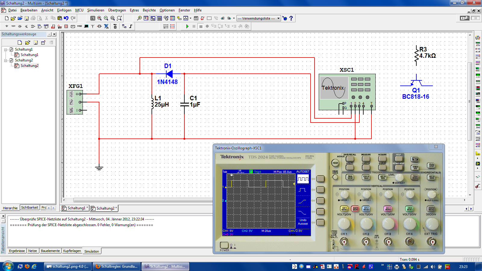

Hallo Leute,

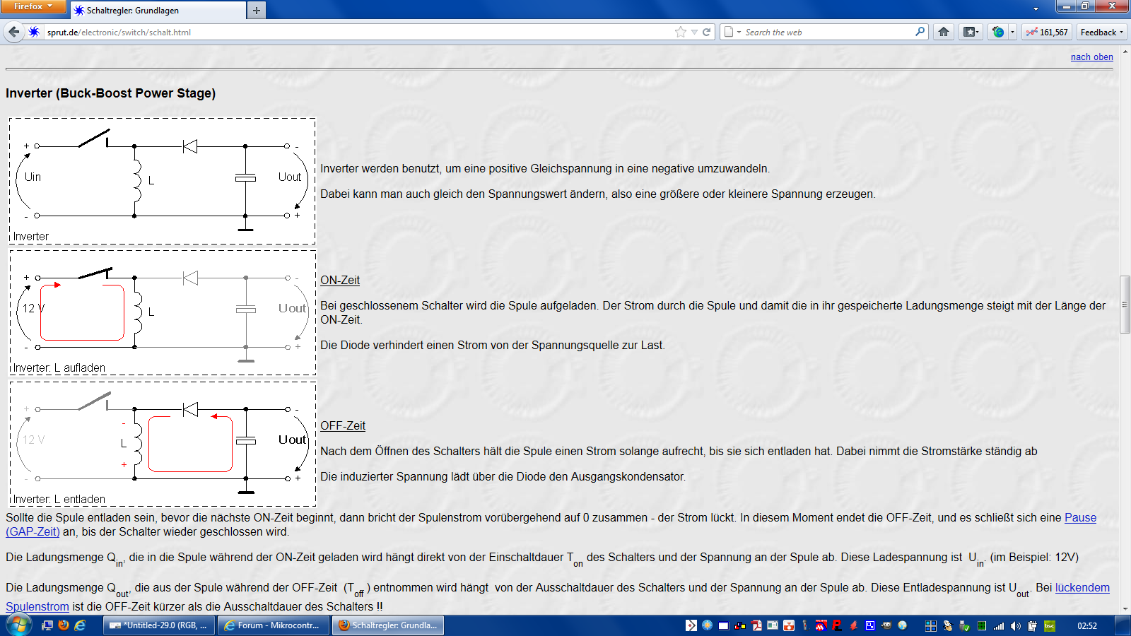

Habe gerade versucht einen Buck Inverter von der Sprut Seite zu
simulieren.
1 zu 1 nachgebaut funktioniert der Inverter NICHT.
Ich habe mir schon einige Gedanken darüber gemacht woran das liegt, die
Lösungen sind jedoch etwas lange und würden meine Anfrage hier fürs
erste sprengen.
Also:
Hab ich da nen Fehler in der Schaltung eingebaut, der schnell behoben
werden kann, oder funktioniert(wie ich vermute) die Schaltung auf der
Sprut-Seite im allgemeinen nicht wie sie angegeben ist?
PS: Habe das Multisim File angehängt falls jemand das direkt bearbeiten
will.
Grüße
Renato
#2486673
Du wolltest wahrscheinlich die Stromunterbrechung mit dem Rechtecksignal
am Eingang machen, das geht aber so leider nicht. Du brauchst einen
offenen Kreis zwischen Eingang und der Schaltung, damit der Strom in dem
Moment wo der Schalter geöffnet wird, auch wirklich in die Spule, der
Diode und dem Kondensator fließt und nicht zurück in den Eingang.
