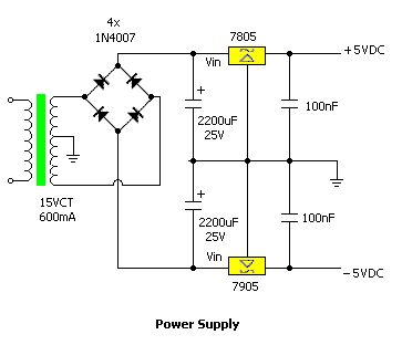

ich habe folgendes Problem:
Ich habe die Schaltung im Anhang aufgebaut und sie lediglich um 2
Rücklaufdioden erweitert an den Festspannungsreglern und statt des 2x
15V Trafo nutze ich ein 2x18v 0.4A Trafo. Leider funktioniert die
Schaltung nicht ganz wie erhofft. Die +5V am ausgang kann ich messen.
Jedoch kommen hinterm 7905 -20V raus. Kann mir da jemand weiterhelfen ?

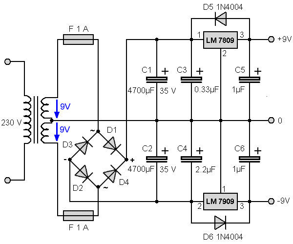

von Sascha M. (sascha32)
Guten Morgen Mario Hente
ich habe meine schaltung so aufgebaut. bild ist im anhang, ich hoffe ich
konnt dir erst einmal helfen. mfg
von Mary-oh (hente223)
Ist ja nicht großartig anders als meine bis auf die Kondensatoren ich
denke nicht das das daran liegt oder ?

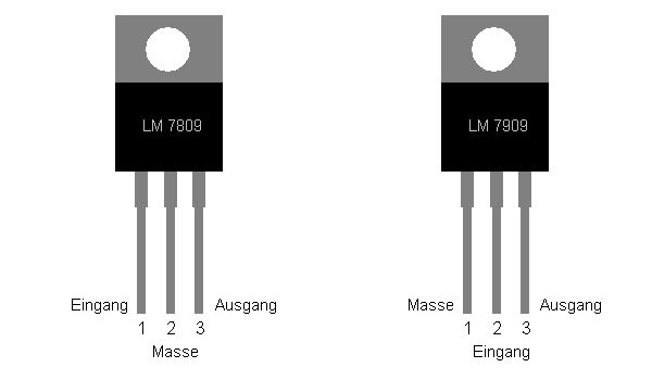

Hier noch mal ein bild hast du vieleicht den 7905 verkehrt
angeschlossen.
Die Diode muss doch mit der Kathode an den Ausgang oder ? Und den 7805
habe ich im to92 Gehäuse folglich sind Input und Output andersherum wie
in deinem Bild. Ich versteh es einfach nicht.

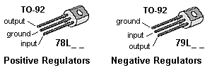

so jetzt habe ich die bilder vom to92. und welche diode meinst du die
vom 7805 oder die von dem 7905???
ja die beiden sind verschiedn, der 7805 und 7905 sind nicht identisch,
aber so anklemmen wie du es auf den bilder siehst. hast du die beiden
dioden nicht drin vom 705 und 7905 parallel. die müssen rein, und und
auf die kathode achten. mfg sascha

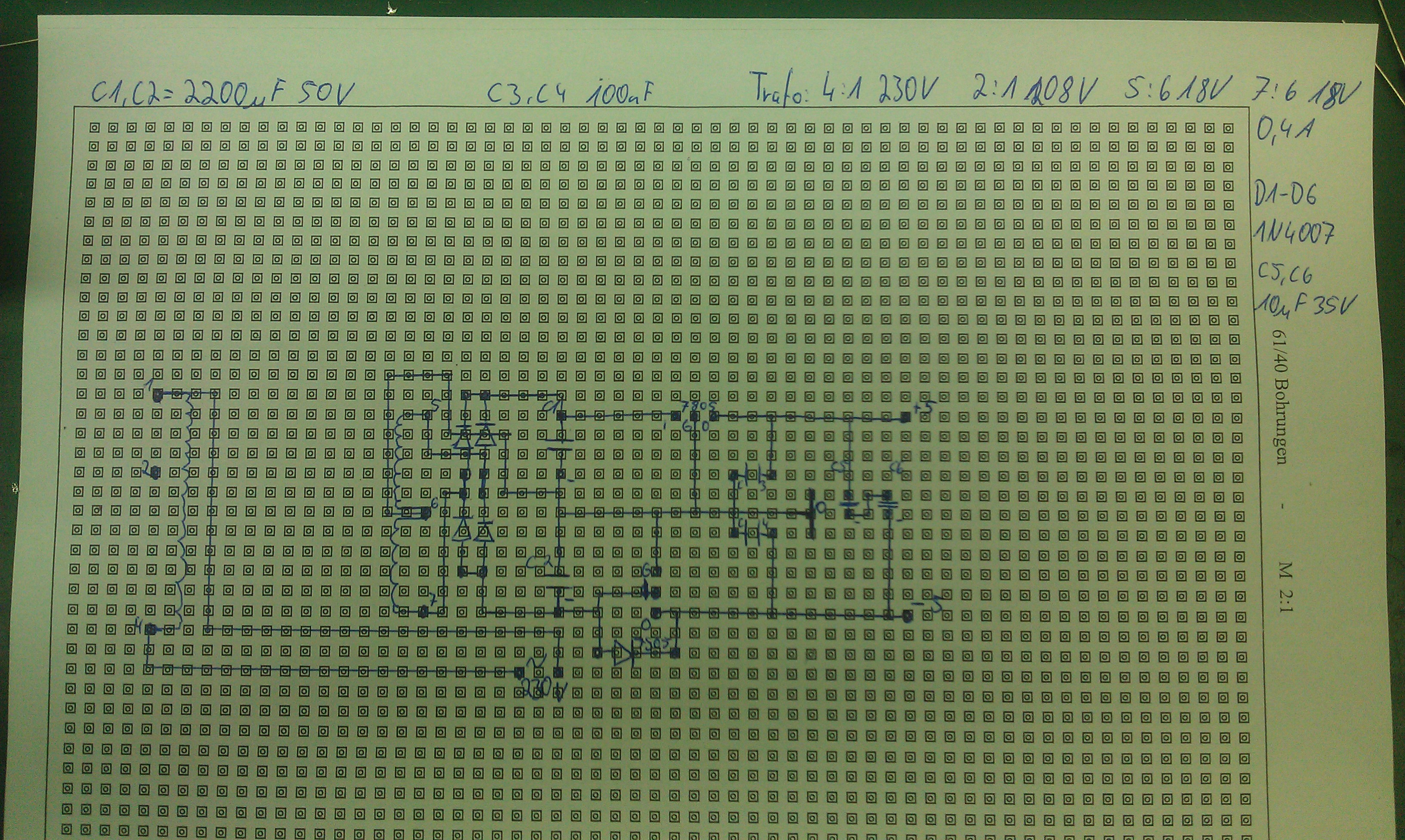

Habe jetzt einmal die Schaltung direkt von meiner Lochrasterplatine aus
auf einen Blatt gemalt mit den bisherigen änderungen.
