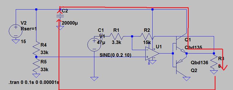

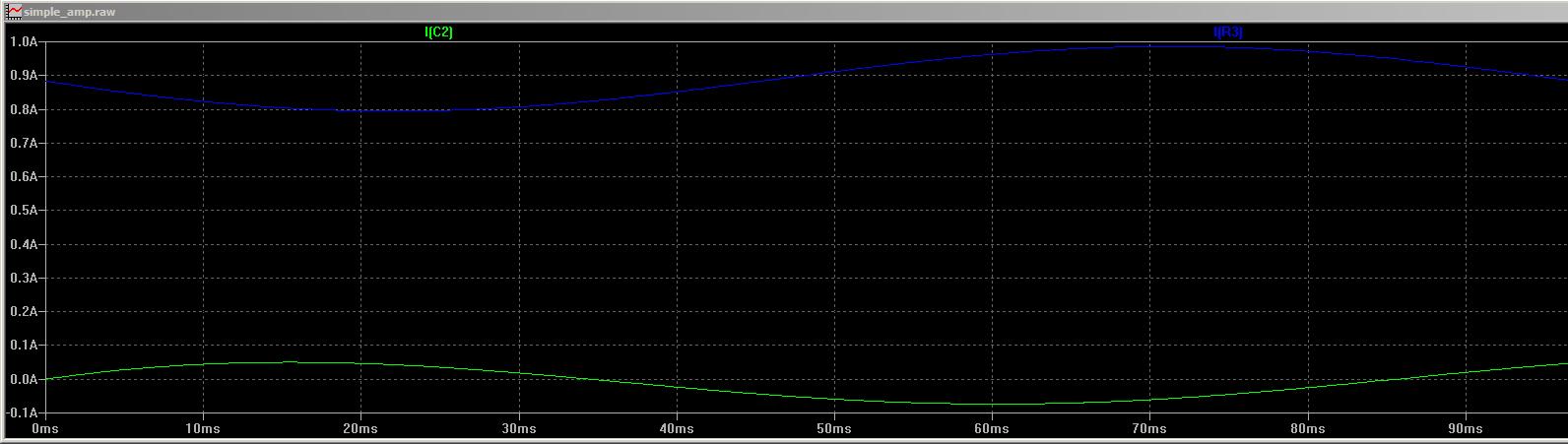

So mal wieder was sachliches zum Thema: Im Anhang habe ich mal einen
simplen Verstärker simuliert; die rote Linie im Schaltplan zeigt wie der
Strom laut dem ollen Kirchhoff wirklich fliesst: Nämlich *durch den
Siebelko*.
Der Strom durch den 8R-Lautsprecher (IR3, blau) entspricht auch in der
Simulation ziemlich genau dem Strom durch den Ladeelko, wobei das
abhängig von der Impedanz des Trafo+Gleichrichter-Teils ist: Hätte man
einen idealen Trafo/Gleichrichter mit Null Ohm, wäre der Ladestrom des
Elkos auch Null. Ein reales Netzteil braucht aber, um halbwegs niedrige
Impedanz in der Masseleitung zu haben, riesige Kapazitäten im Bereich
einiger 1000uF. Diese ermöglichen dem Strom durch den Lautsprecher mit
niedriger Impedanz zurückzufliessen, ohne durch Gleichrichterdioden und
ohmschen/magnetischen Widerstand des Trafos gequält werden zu müssen.

Tja, wohl doch kein Quatsch, siehe oben. Man kann Signale als Strom ODER
Spannung übertragen (je nach Ausgangsimpedanz der Quelle). Im
Audiobereich fast ausnahmslos als Spannung, wobei: Ein hochohmiger
Verstärkerausgang kann bis dahin getrieben werden dass man z.B.
Lautsprecher mit einer Strom- statt einer Spannungsquelle betreibt, und
es gibt durchaus Argumente warum das sinnvoll sein kann. Aber das ist
nicht das Thema.

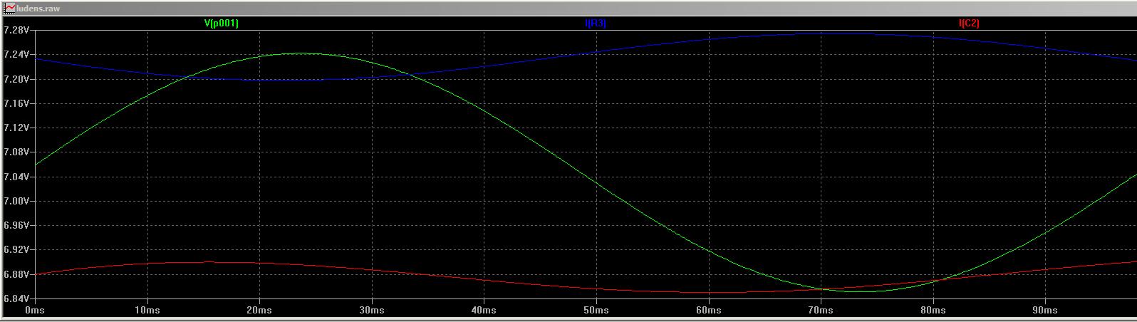

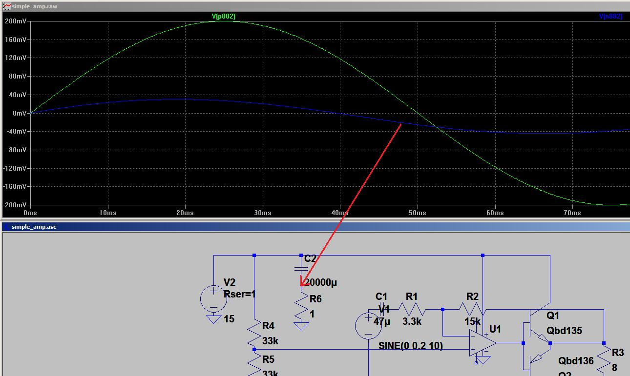

Das Signal liegt im Siebelko als wechselnder Ladestrom vor, nicht als
Spannung. Man kann es aber auch am Siebelko als Spannung abgreifen,
dafür brauchts nur einen Widerstand zwischen C2 und Masse. Voila! das
original Eingangssignal, abgegriffen am Siebelko (siehe 3. Bild)!
Für geregelte Netzteile gilt das übrigens genauso. Ein Positivregler
kann mit dem NPN-Längstransistor Strom sourcen aber nicht sinken; ohne
Kapazität am Ausgang fliesst der Wechselstrom durch eine sich ändernde
Last nur durch Gleichrichter+Trafo (hohe Impedanz) zurück. Erst durch
eine Ausgangskapazität fliesst der Strom in Kirchhoffscher Manier dahin
zurück wo er her kam (Ausgang des Reglers) und das ergibt die niedrige
Impedanz. Wer's nicht glaubt, male das AC-Ersatzschaltbild: Der Siebelko
schliesst auch Sicht des Wechselstroms Masse und Ausgang des Reglers
kurz.

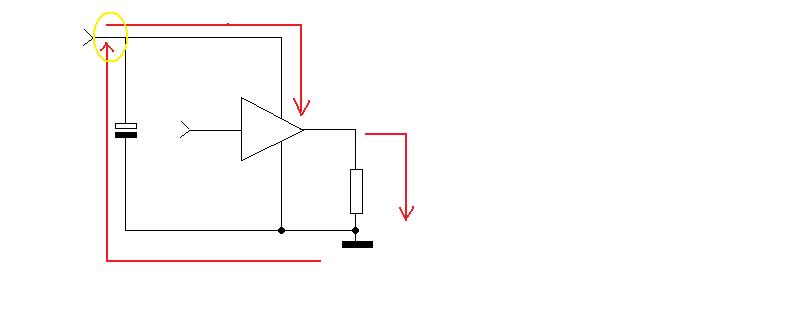

Da einige hier das Kirchhoffsche Gesetz wohl wirklich nicht verstanden
haben, habe ich es nochmal aufgemalt. Der Lastwiderstand (Lautsprecher)
liegt hier direkt am Ausgang des Verstärkers gegen Masse; auf den ersten
Blick liegt hier kein Elko im Signalweg. Kirchhoff besagt aber dass die
Summe aller Ströme an einem Punkt Null sein muss. Da der Signalstrom am
gelb eingekreisten Punkt entnommen wird (aus dem Netzteil) muss er auch
dahin zurückfliessen. Das kann er über Masse -> Gleichrichter -> Trafo
tun, in letzterem sind positive Versorgungsleitung und Masse verbunden.
Tut er aber größtenteils nicht, denn der Elko bietet einen Weg mit viel
niedrigerem Widerstand, und den nimmt der Strom dem ollen Farraday
zufolge auch. Ergo sum: Doch ein Elko im Signalweg! Und da sind wir
wieder bei meiner ursprünglichen Behauptung, dass es keinen Verstärker
gibt der KEINEN Elko im Signalweg hat.

Hier nochmal Strom durch den Siebelko vs. Strom durch den Lautsprecher.

von MaWin (Gast)
> Und da sind wir wieder bei meiner ursprünglichen Behauptung,
> dass es keinen Verstärker gibt der KEINEN Elko im Signalweg hat.
Es wurde schon damals gesagt, daß die Theorie bullshit ist.
Und begründet wurde es auch, du ignorierst die Begründung
und machst dich mit deinen Ausführungen hier lächerlich.
> im Bereich einiger 1000uF.
Au weia.
@kennie:
Signalweg hin oder her, nach deiner Definition liegt auch das Kraftwerk,
das den Strom für den Verstärker liefert, im Signalweg. Trotzdem wirst
du kaum die Nichtlinearitäten des Generators oder gar der Turbine aus
dem Lautsprecher hören. Genauso verhält es sich mit den Siebkondensato-
ren, weswegen es ziemlich unerheblich ist, ob du einen dicken Elko oder
eine Armee von Folienkondensatoren dafür nimmst.

von Ulrich (Gast)
Der Strom vom Audiosignal kommt noch am Ladeelko an, aber die Spannung
und damit die ggf. Vorhandenen Nichtlinearitäten des Elkos kommen fast
nicht zurück. Da liegt dann noch einmal die PSSR des Verstärkers und für
die Vorstufe nochmal die Spannungsregelung dazwischen.
Mit einer PSSR von vielleicht 60 dB werden dann auch aus 10 % Verzerrung
am Elko nur 0,01 % am Ausgang. Wobei auch Elkos deutlich besser sind als
10%.
Um wirklich im Signalweg zu liegen muss das Signal ankommen, und ein
eingespeistes Signal muss in gleicher weise am Ausgang ankommen. Sonst
liegt man halt nur irgendwo auf einem unbedeutenden Nebenpfad.

von Capi (Gast)
Kennie, du hast da was falsch verstanden. Wenn durch ein Elko
Signalstrom fließt, dann ist der Spannungsabfall am Elko nicht 100%-ig
linear. Du kannst auch sagen, daß an einem RC-Hochpaß beim Anlegen einer
streng sinusförimgen Spannung kein rein sinusförmiger Strom fließt,
sondern dieser leicht verzerrt ist. Wenn das Signal der Spannungsabfall
am Widerstand diese RC-Hochpasses sein soll, dann ist eben dieser leicht
verzerrt und auf diese Weise erzeugt ein im Signalweg liegender Elko
Signalverzerrungen. Diese sind sehr gering aber gleichwohl meßbar. Siehe
auch hier:
http://www.scribd.com/doc/2610442/Capacitor-Sound
Ein solcher, wirklich im Signalweg liegender Elko unterscheidet sich
aber völlig von einem Stützelko zur Betriebsspannungentkopplung. Auch
hier gibt es Spannungsabfälle, die unlinear sind, also eine verzerrte
Kopie des Signalstroms darstellen. Diese Spannungsabfälle werden aber
durch die PSRR (Power Supply Rejection Ratio) des Verstärkers stark
unterdrückt. Sie addieren sich eben nicht wie oben direkt zum Signal,
sondern werden durch die PSRR erstmal um 60...80dB unterdrückt, bevor
sie sich zum Nutzsignal addieren.
Es geht nicht darum, wo die Elektronen lang fließen, sondern was sie
dort anstellen, was für verzerrte Spannungsabfälle sie erzeugen und wie
die sich zum Signal addieren. Und hier unterscheiden sich Stützelkos
gewaltig von Koppelelkos.
Nochmals: Es geht nicht darum, ob eine Elko im Signalweg liegt, sondern
wo er genau liegt und wie sich der (verzerrte) Spannungsabfall an ihm
zum Nutzsignal addiert. Oder anders ausgedrückt: Es geht hier nicht nur
um das erste Kirchhoffsche Gesetz (Stromregel), sondern auch und vor
allem um das zweite (Maschenregel).
> Siebelko*.
Erstmal was zum Thema Kirchoff: "elctrons don`t read schematics, they
did not care about". Es fließt gar kein Strom durch deine Schaltung. Du
hast es mit dynamischen Frequenzgemischen zu tun. Ergo geht die
einfachste Beschreibung wohl über eine FFT. Also ab in die frequency
domain.
Dein Siebelko ist in diesem Bereich ein Filter, namentlich ein
Tiefpassfilter mit unbekannter Güte, Stopband usw. Genau dafür wird er
eingebaut, nicht um Kirchhoffsche Regeln willen.
Die Größe der Kapazität lässt da dann alle anderen Faktoren
uninteressant werden. Viel hilft viel, aber das Ding altert dramatisch
durch Austrocknung. Für High End gibt es da bestimmt welche mit
nachfüllbarem Elektrolyten (oder wird das wichtigste Kriterium bei
diesen Bauelementen etwa gar nicht berücksichtgt? ;-)
von iaoffline (Gast)
iaoffline schrieb:
> namentlich ein Tiefpassfilter
natürlich Hochpassfilter, sorry
