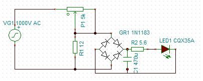

ich habe da selbst ein Detail übersehen, welches das Problem ev.
erleichtert... :-) In der Leitung ist ein Schiebewiederstand eingebaut,
mit welchem immer einen Strom von 0.25A eingestellt wird...
also mit einem weiteren Wiederstand in Serie ergibt sich ein einfacher
Spannungsteiler. da ja immer 0.25A fliessen ist auch der Spannungsabfall
immer der selbe...
L1------------------5000SchiebeR---->
                      |-----------x
                     12R          -->  U LED = 3V
                      |-----------x
N---------------------+
