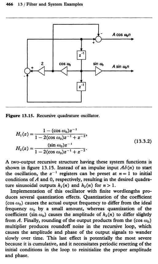

Das Buch ISBN 9780792395591 habe ich mir gerade gebraucht gekauft, darin
ist auch ein IIR-Sinus/Cosinus-Generator beschrieben. Anscheinend sollte
man spätestens nach ein paar Schwingungen wieder auf die
Startbedingungen  resetten.

Der A Koeffizient bestimmt Dir die Frequenz, B ist immer -1 .
Rechnung geht so:
1.9757 = 2*cos(Schrittweite)
dann ist Schrittweite = 0.1560 rad
In 2*pi/Schrittweite = 40.265 Schritten bist Du also einmal 'rum' um den
Kreis, oder anders formuliert, Deine Aufruffrequenz wird durch 40.265
geteilt.

Das geht besser: Die Größen y[0] und y[1] betrachtest Du als die
Komponenten eines Vektors, den Du um 2*pi/40 drehst.
So:
y0alt=y[0];
y1alt=y[1];
y[0]=cos(2*pi/40)*y0alt-sin(2*pi/40)*y1alt;
y[1]=sin(2*pi/40)*y0alt+cos(2*pi/40)*y1alt;
Alles natürlich auf Integerrechnung umlügen.
Das kostet mehr Multiplikationen (ich glaube 2 statt einer wenn man
Ergebnisse clever zwischenspeichert) ist aber numerisch stabiler. Kann
man auch besser 'vorladen', nämlich direkt mit der gewünschten
Amplitude.

Das implementiert einen Quadraturgenerator (Sinus sind die y[0], Cosinus
sind die y[1] ), der nach 40 Iterationen einmal GENAU auf seinen
Ausgangspunkt zurückkommt). y[0] habe ich immer mit 0 initialisiert,

Man kann sich das am Einfachsten so vorstellen, dass es ein idealer
Oszillator ist, der irgendeine Form von Anfangsenergie benötigt, die
dann das Filter selbständig schwingen lässt. Die Methodik krankt aber
nach meinen Erfahrungen an der Akkumulation der Fehler. Wenn man kein
