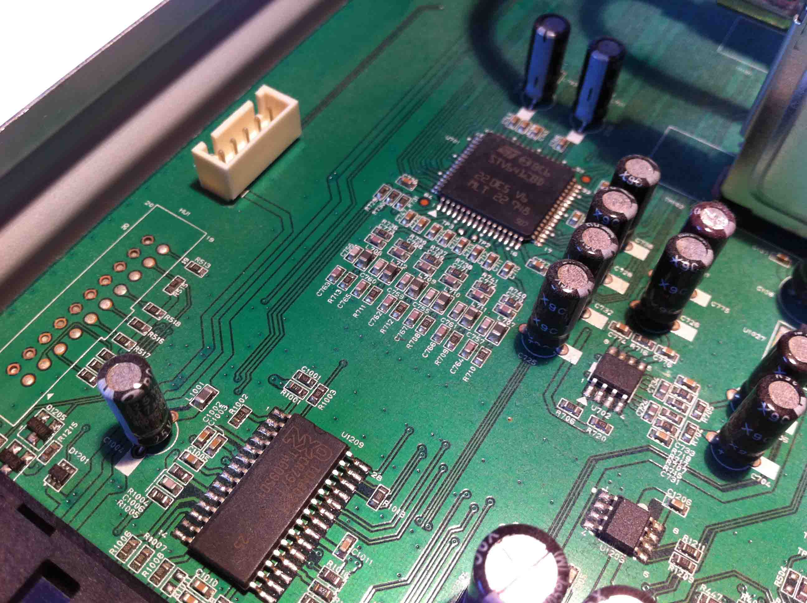

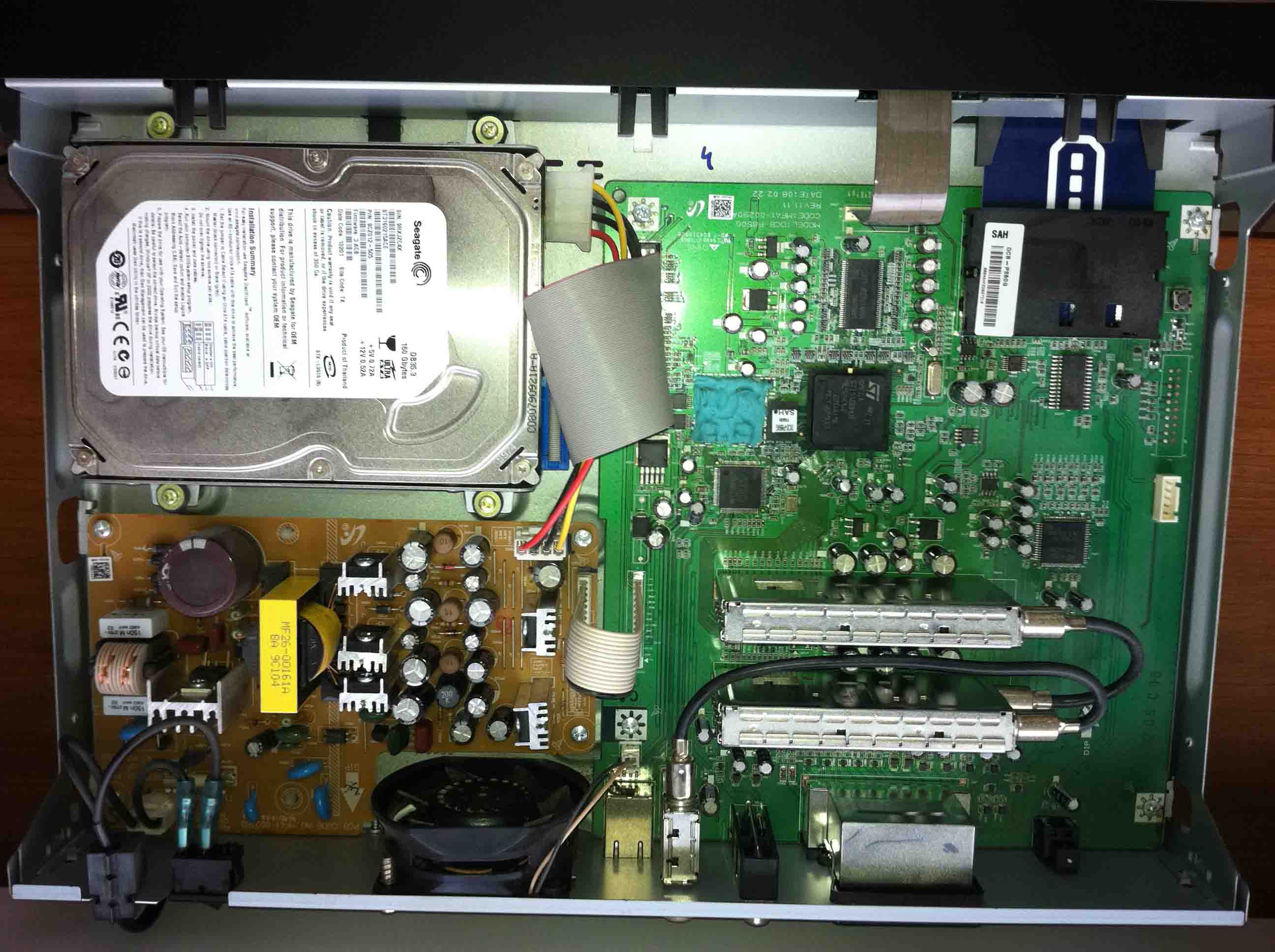

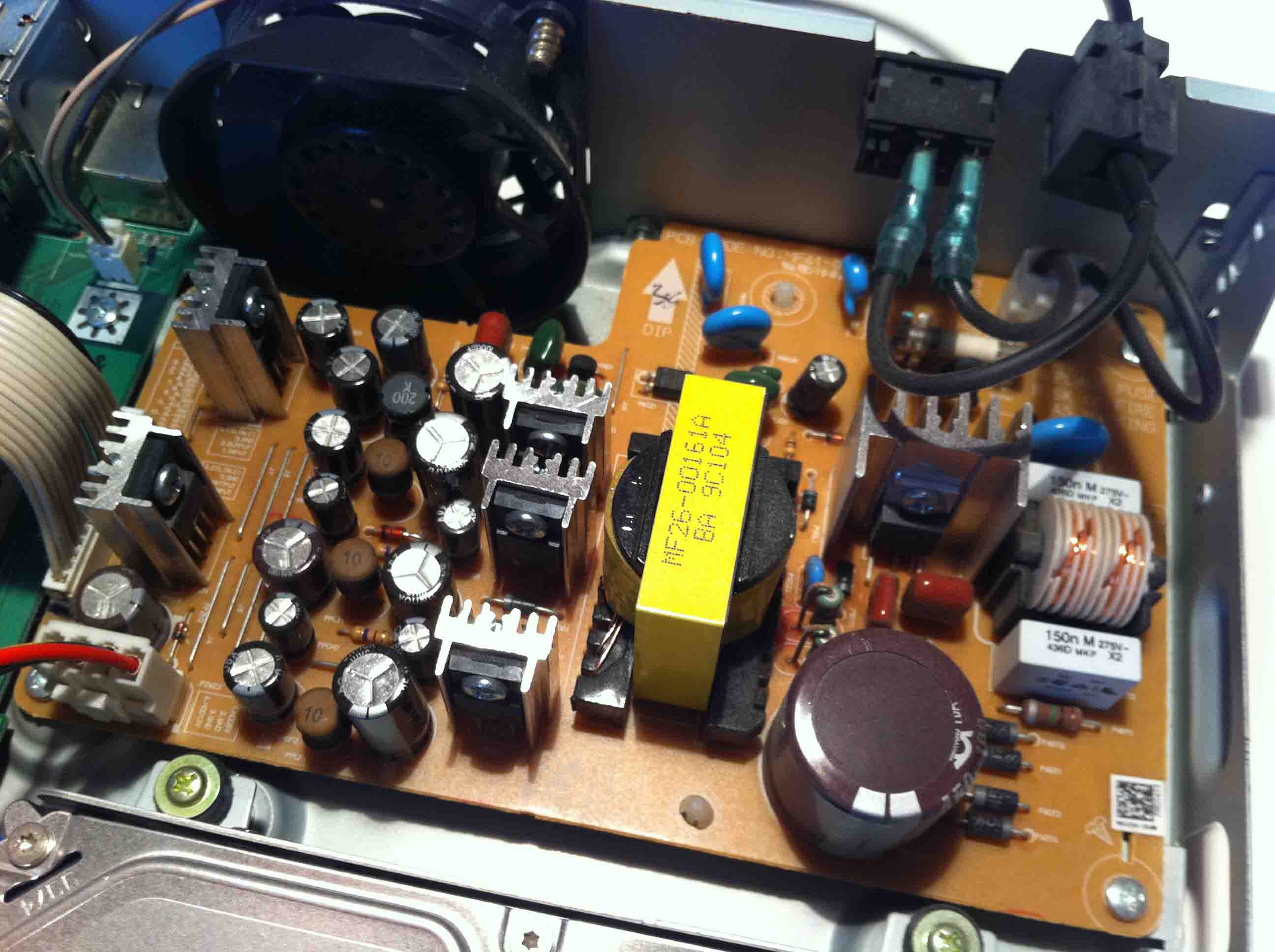

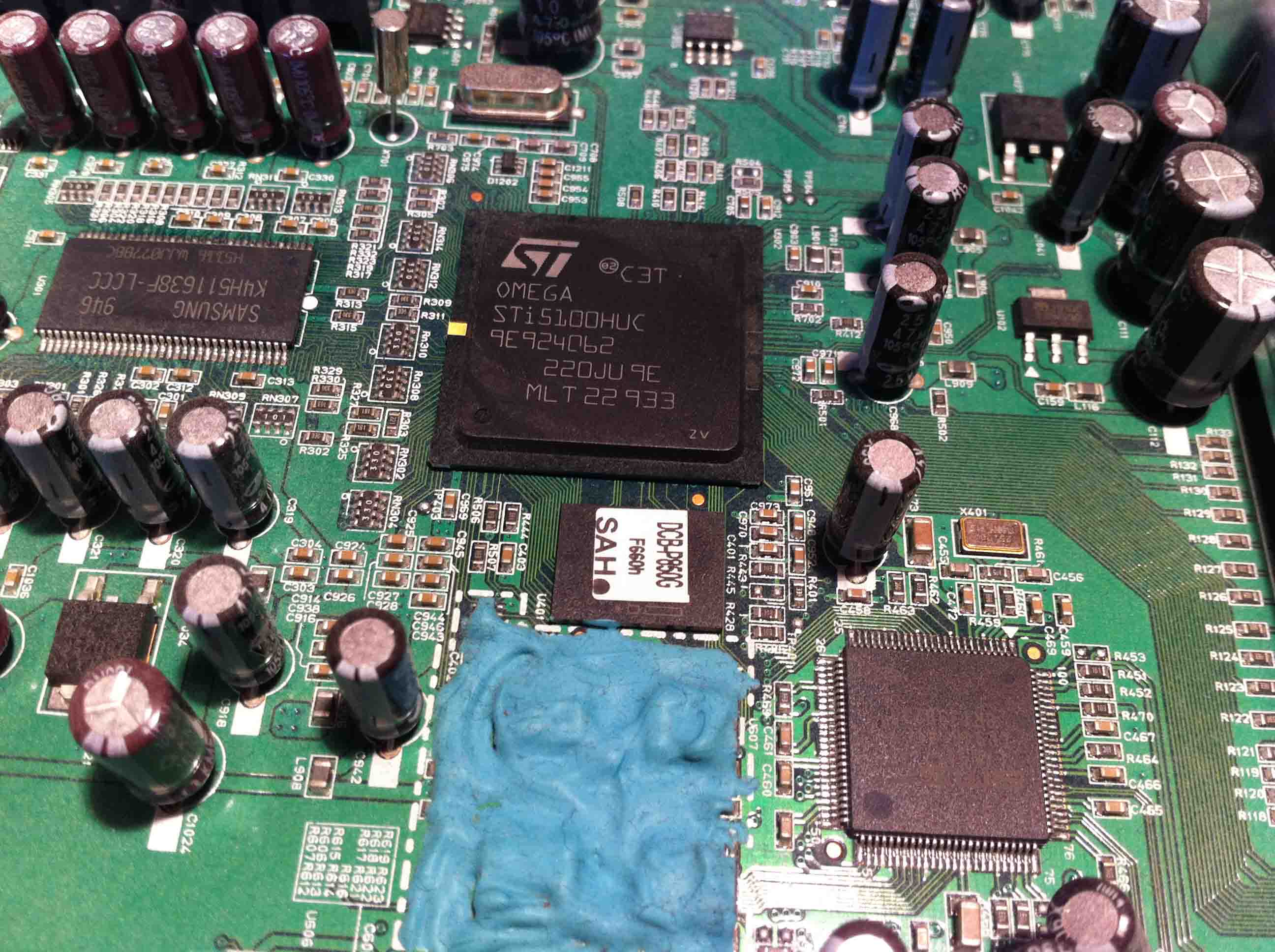

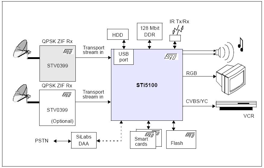

Hi Leute! Hab heut mal den (alten) UnityMedia-Receiver geöffnet. Vielleicht interessiert es ja wen, was so drin ist. Der Thread kann gerne vom Admin gelöscht werden, sollten die Bilder zu groß sein...dachte nur, vielleicht will ja auch mal wer nen Blick rein werfen. IMG_0616_2.jpg: --------------- Der Receiver von außen, nur damit klar ist, um welchen es geht. Bild_001_2.jpg: --------------- Innenansicht - die HDD ist eine 160GB, PATA wie man sieht. Es handelt sich um eine ST3160215ACE (Seagate..."Product of Thailand" :) mit 7200U/min Dann noch das SNT und die Hauptplatine mit dem Doppeltuner Bild_004_2.jpg: --------------- Schaltnetzteil - der Optokoppler (NEC PS2561) lässt vermuten, dass es sekundär-geregelt ist. Es erzeugt laut Steckverbinder folgende Spannungen: 5V 3V3 30V -> fürs VFD - VFD-Controller: PT6311 -30V 12V 6V5 Bild_006_2.jpg: --------------- Der STi5100 ist ein Universal-Dekoder-Chip - der regelt hier drin so ziemlich alles, siehe Funktionszeichnung Links daneben ein 512MB DDR SDRAM Das Ding mit dem Aufkleber drauf...ein Intel 28F640 - wohl das ROM des Receivers Interessant sind die unter der Matsche verborgenen Teile - weiß da einer was? Rechts ist ein LAN9117 fürs Ethernet - weiß aber garnicht wirklich, warum die Kiste nen LAN-Anschluss hat?? Bild_009_2.jpg: --------------- Der Chip links ist ein TDA8024 - ein Chip-Karten-Controller Rechts im Bild ein ...? Es steht STV64128D drauf In den Tunern arbeitet jeweils ein STV0297D - ein QAM-Demodulator So...jetzt seit ihr etwas schlauer als vorher ;-) Gruß Nachtrag: Interessant ist, dass zumindest im Funktionsdiagramm die HDD per USB angeschlossen ist. Ob da irgendwo noch ein Wandler ist...

LuXXuS 909 schrieb: > Es erzeugt laut Steckverbinder folgende Spannungen: > 5V > 3V3 > 30V -> fürs VFD - VFD-Controller: PT6311 > -30V > 12V > 6V5 Sind die +30V nicht eher für den Tuner und die -30V für das VFD?
Zugriff auf's Netzwer geht nicht, laut etlicher Forenbeiträge scheint die LAN-Buchse tot zu sein. 30V für den Tuner kann sein, -30V fürs VFD auch :)

die Heizung fürs VFD braucht normalerweise eine Wechselspannung

30V für Tuner wäre sehr ungewöhnlich. Entweder ist in der Tunerbüchse ein voll integriertes HF-Frontend (mit internem VCO) oder die Abstimmspannung für den Mixer wird extern über einen kleinen Schaltregler erzeugt. Aber alles innerhalb des Büchse. Wenn man die Abstimmspannung von aussen holt, würde man sich viele Störungen einfangen. Der VCO muss absolut sauber laufen, wenn man QAM64 ogne Fehler dekodieren will. Aus dem Grund gibts ja meistens noch Linearregler für den HF-Teil (sehe ich hier auch...) oder aufwendige Siebketten mit dicken Elkos. 10mV Gewackel auf den 5V ruinieren da schon den Fernsehempfang... Die Pampe über Bauteilen kenne ich in dem Markt eigentlich nur über (E)PROMs, um zu verhindern, dass man da einfach mitspannen bzw. das ROM direkt auslesen kann. Bei Conditional Access-Kisten herrscht da (zu Recht...) viel Paranoia... Hier ist das ROM schon BGA, aber evtl. sind da noch ein paar kleinere für Keys oder so hinten am selben Bus. Für alles andere macht die Pampe eigentlich keinen Sinn.
