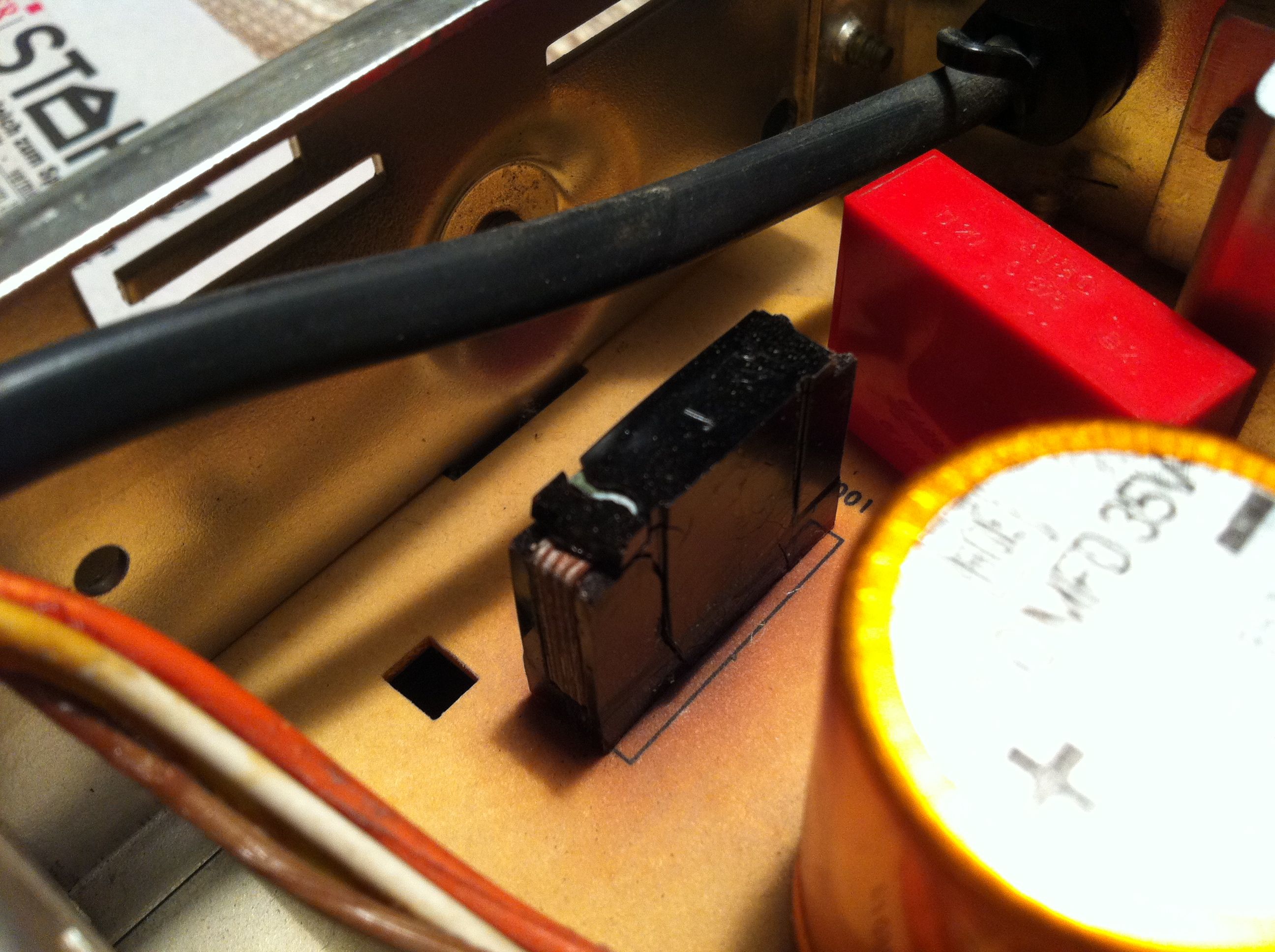

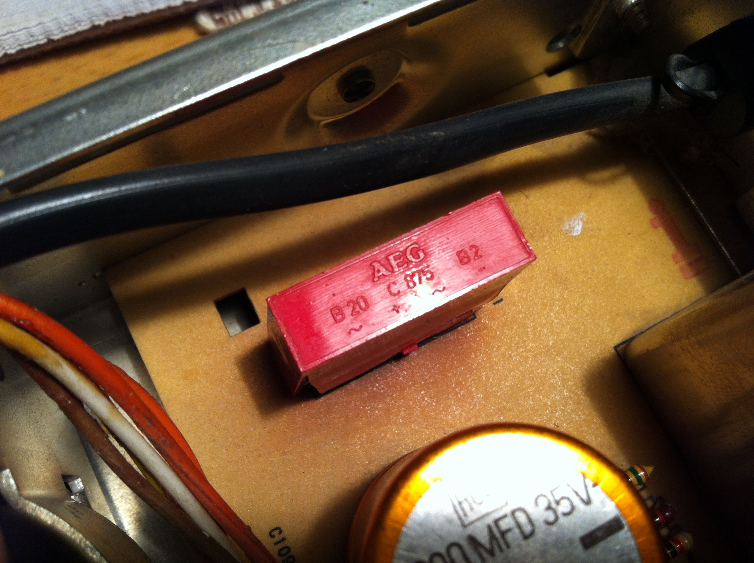

Vor ein paar Tagen ist der Tuner meines Vaters ausgefallen. Lief seit
schätzungsweise 1982 einwandfrei ;-)
Mal aufgeschraubt, um mögliche Defekte zu finden. Gleich hinterm Trafo
ist ein großer roter AEG (Selen?)Gleichrichter kaputt, Hülle
durchgeschmolzen und das Innenleben bröselt heraus. Bekommt man da noch
Ersatz? Kennt sich jemand mit dem Gerät aus?

Vermutlich tun es 4 1N4001 oder der hier:
http://www.reichelt.de/Gleichrichter/B80C1500RUND/index.html?;ACTION=3;LA=2;ARTICLE=4667;GROUPID=2998;artnr=B80C1500RUND;SID=27-QOFM6wQARsAADzylHE47e39ceb3e31f84ca5d8570b791efd0d
genauso gut.
mfG ingo

Du kannst eine Si-Brücker einbauen, solltest aber über jede Diode einen
10nF Keramikkondensator löten. Zusätzlicher Serienwiderstand ist ehr
nicht nötig, aber konrolliere auf jeden Fall die Siebelekos.

Vorsicht, beim Netzteil könnte der höhere
Innenwiderstand/Spannungsabfall der Selengleichrichter relevant sein.
"B60C80"
Wann hast du das letztemal eine Siliziumdiode gesehen die nicht entweder
mindestens 100mA kann oder eine speziell gezüchtete Signaldiode ist?

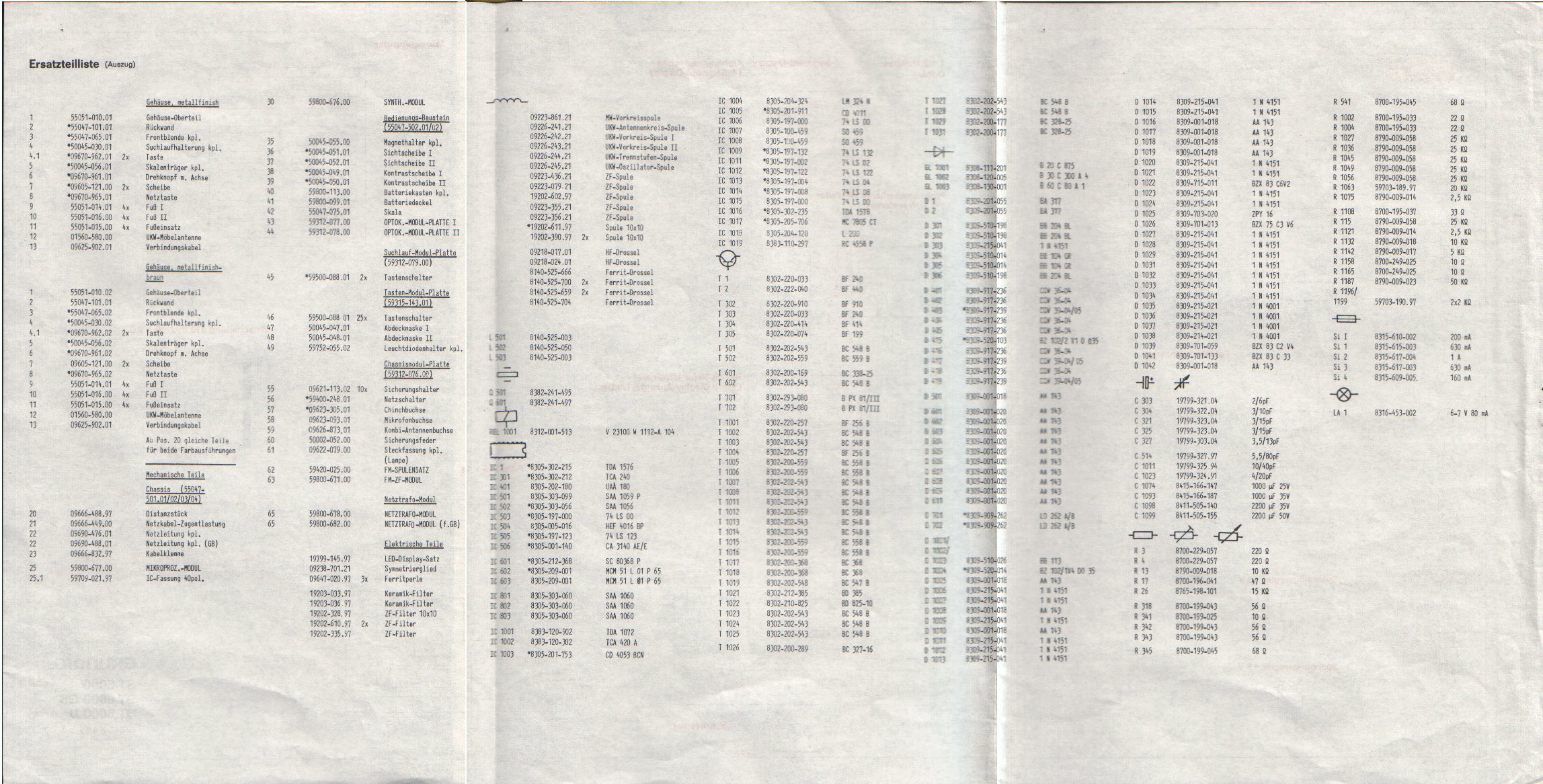

Ich wette um einen Hektar Pflaumenkuchen, dass GRUNDIG in der 1980er
Jahren keinen einzigen Selengleichrichter in
Unterhaltungselektronikgeräten mehr verbaut hat.
Die angehängte Teileliste des ST600 enthält 3 SILIZIUMGLEICHRICHTER!
Ich bitte um eine Teileliste eines beliebigen GRUNDIG-Gerätes, welches
Selengleichrichter enthält oder um Zusendung meines Wettgewinnes.

von hinz (Gast)
Den Pflaumenkuchen soll jemand anderes essen.
Nö, das sind Selengleichrichter.

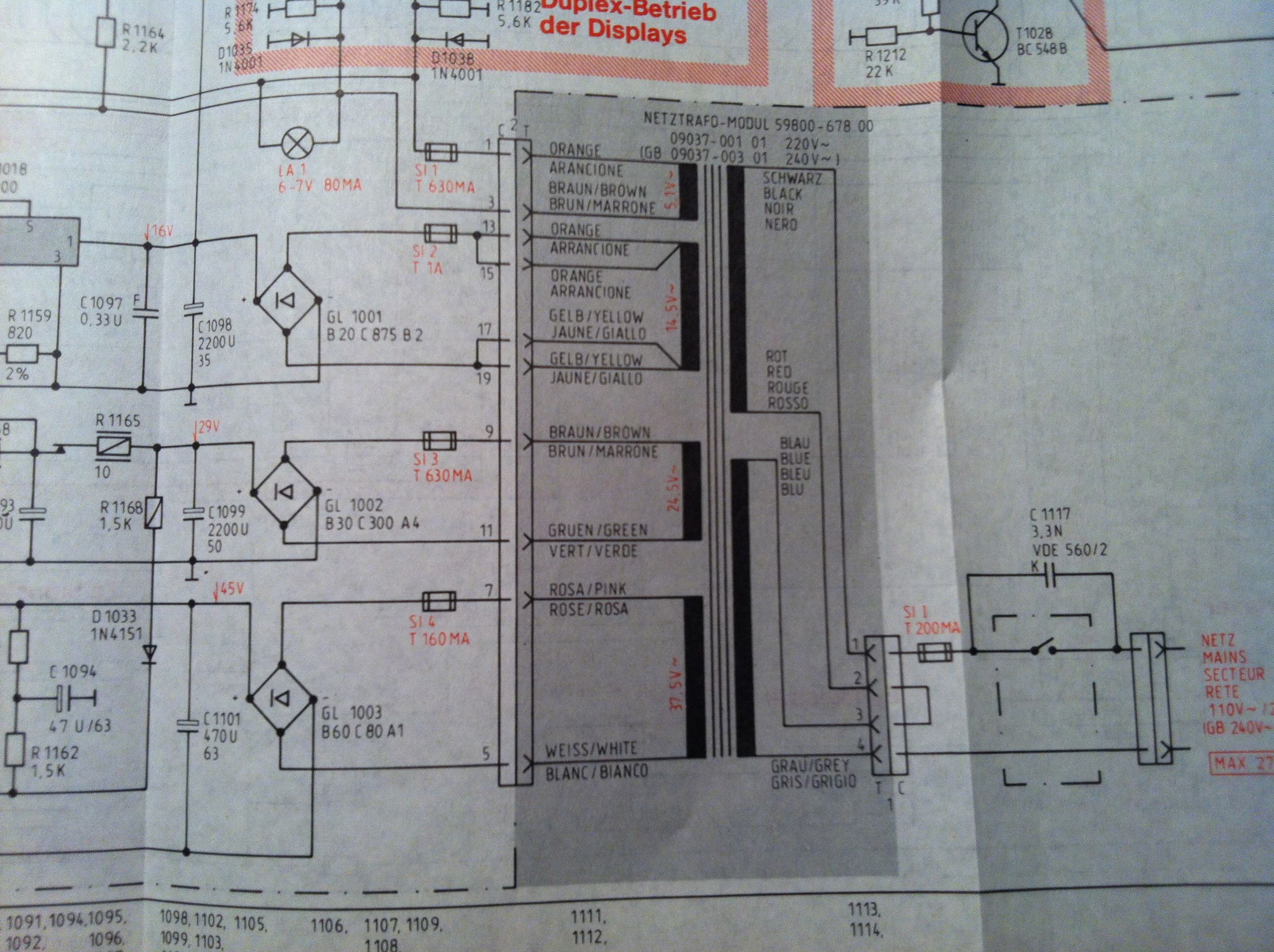

von Michael_ (Gast)
Also, ich hab mal diese Seite gesucht. Die hilft dir sicher weiter.
http://grundig.pytalhost.com/T3000s/
Da ist links unten die NT-Baugroppe mit Gl 1 und Gl 2. Dazu noch die
Leiterplattendraufsicht.
Das sind eindeutig SI-Brücken. Klammergleichrichter hätte man
entsprechend gezeichnet.
Und die hatten auch kein Gehäuse.
Bei 1A müßten die ja auch riesengroße Platten haben.

von Ralph B. (rberres)
Diese roten kleinen rechteckigen Blöcke damals waren definitiv
Selengleichrichter.
Intakte Diodenstrecken konnte man auf Spannungsabfall durchmessen. Es
waren so 0,25V gewesen.
Bei einer Reparatur des Gerätes wurden diese Gleichrichter in der Regel
einfach mit ersetzt, da sie unzuverlässig waren. Sie wurden durch die
B80C1500 Gleichrichter ersetzt.
Ralph Berres

http://grundig.pytalhost.com/ST6000s/
Der große ist trotzdem eine normale Si-Brücke.
Wie groß sollte denn die Platte bei Selen denn sein?
Bei 300 mA habe ich hier eine Plattengröße von schon 4X5 cm!

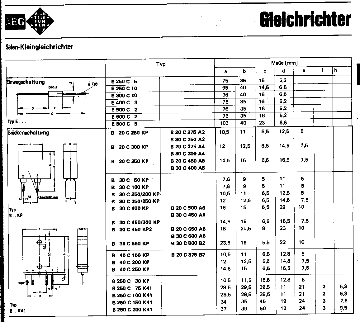

von Otto (Gast)
Schon mal bedacht, daß es auch Selengleichrichter ohne "Platte" gab.
1982 wird kein Plattengleichrichter mehr verbaut worden sein.
Selengleichrichter waren zu diesem Zeitpunkt in Kunststoff vergossen und
durchaus noch üblich.

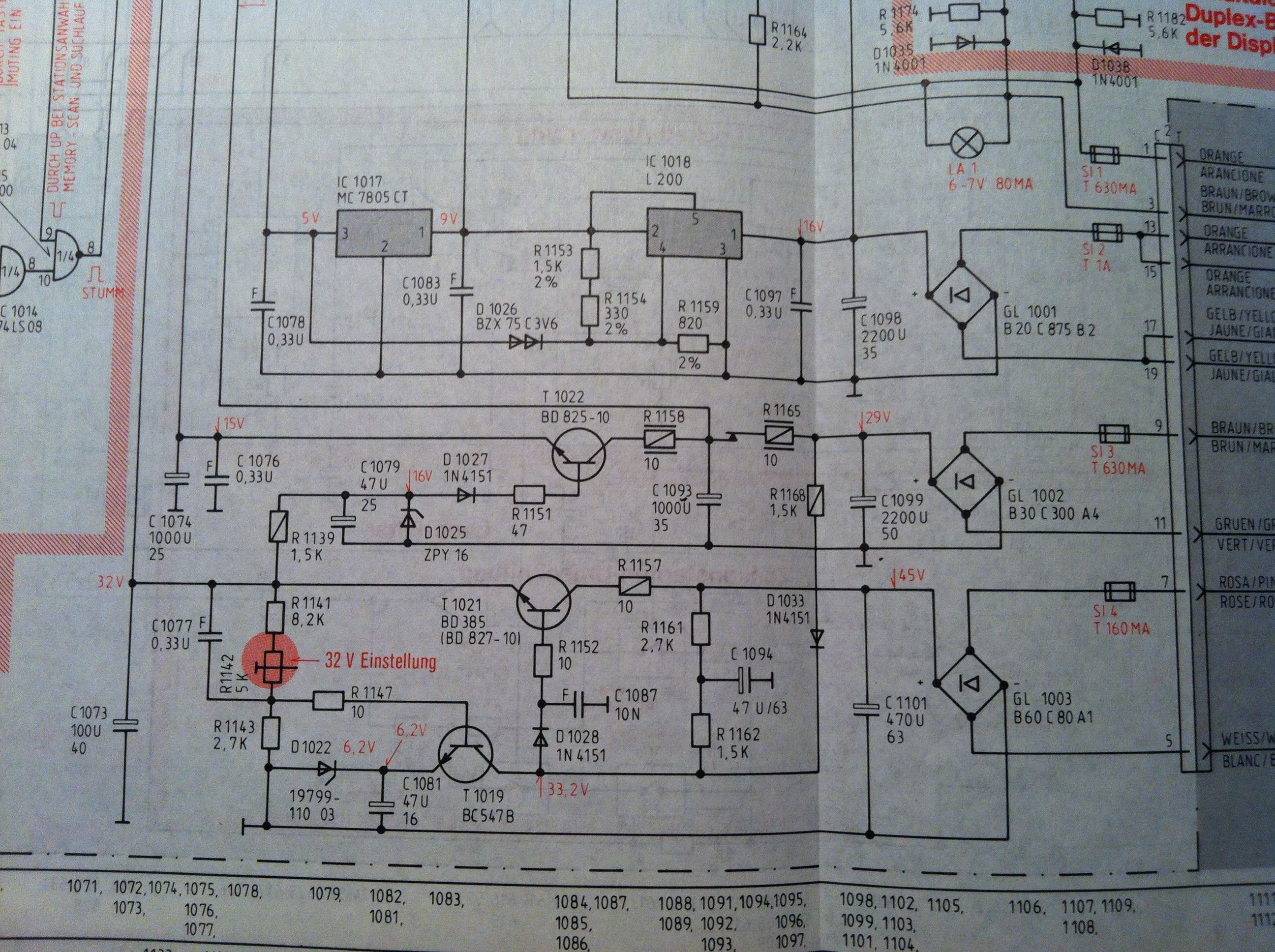

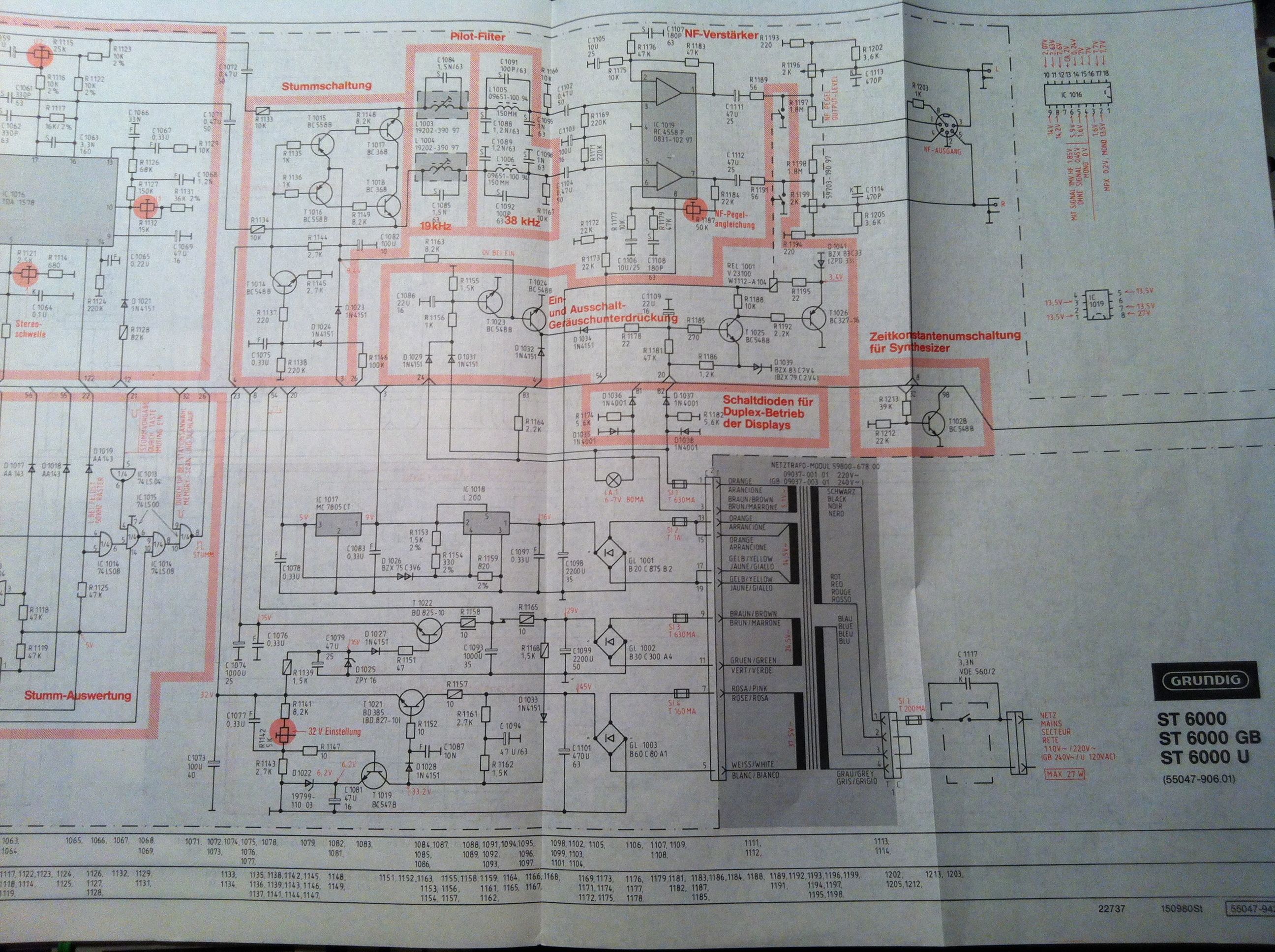

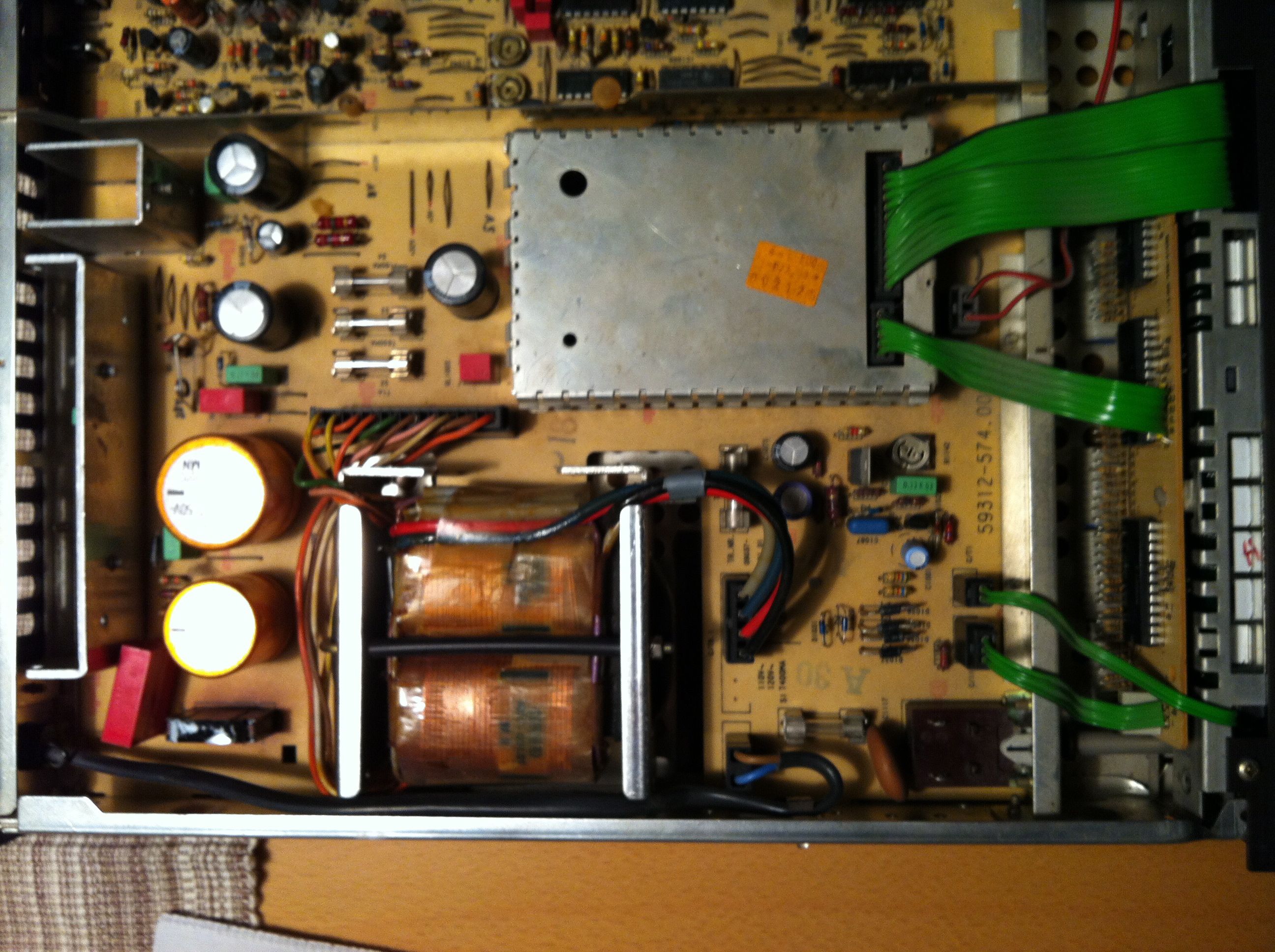

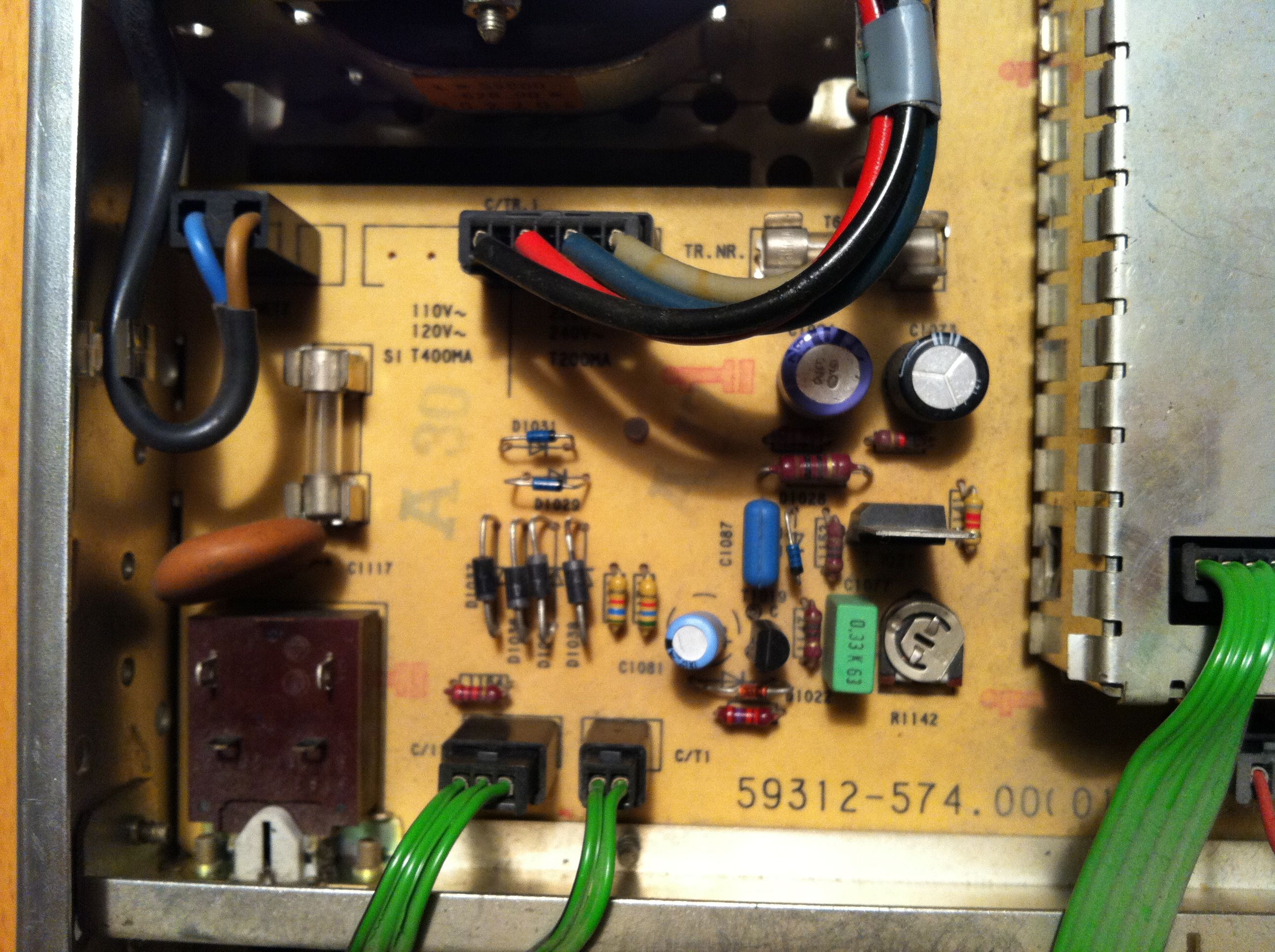

So das Gerät ist wieder da. Es wurde festgestellt, dass der
Gleichrichter defekt ist sowie ein anderes Teil im Netzteil. Jetzt hat
mein Vater nur nicht gefragt, welches...
Habe mal ein paar Bilder gemacht. Wo wäre es denn sinnvoll, etwas zu
messen?
von sven fr. (Gast)
Ich würd sagen 100% selengleichrichter wenn du orginalität schätzt
http://www.oppermann-electronic.de/html/gleichrichter.html
oder einfach nen silizium und gut ist. meist ist der siebelko mit
defekt.
sven
von st (Gast)
Meinst den C1098?
von Andreas D. (rackandboneman)
Gl1001 ist mit Sicherheit Selen, da sieht man deutlich dass das ein
PLATTENgleichrichter ist.
von Wolf (Gast)
Hahaha, jetzt steht fest, daß er klein ist.
 > Es wurde festgestellt, dass der Gleichrichter defekt ist sowie...
Und nu? wurde er auch ersetzt?
Kaputt sieht er auf dem Foto nicht aus wie anfangs beschrieben.
von hinz (Gast)
Doch, der sieht deutlich kaputt aus. Einfach mal das Bild ganz groß
machen.
von joe (Gast)
Im Gegensatz zu den anderen ist er schon etwas groß, die anderen sind ja
nur ein viertel. Die Plastikummantelung ist aufgeplatzt und teils
angeschmolzen, das Innenleben bröselt einem entgegen ;-)  Nein
ausgetauscht wurde noch nichts.
von hacker-tobi (Gast)
Der Gleichrichter ist defekt und es ist ein selen-Gleichrichter. warum
wird hier darüber eigentlich so gestritten wo es doch ziemlich
offensichtlich ist?
von Dipl Ing ( FH ) (Gast)
> Du hast ja keine Ahnung von der Größe der Selengleichrichter.
> Zu dem Zeitpunkt war GRUNDIG einer der Marktführer und hat sich nicht
> mehr mit antiquierter Technik abgegeben.
Eben doch ..
http://www.hifi-forum.de/viewthread-185-1903.html
Es gab sogar in dem T 7500 -er einen Selengleichrichter , den man
übrigens falls es noch nicht soweit ist tunlichst austauschen sollte !!
von Michael_ (Gast)
Ist ja gut!
Nicht mal in der DDR wurde in solchen Geräten zu dieser Zeit noch Selen
eingesetzt.
Vielleicht war das schon der Anfang vom Ende dieser Firma.
Und mit Recht sind die Gleichrichter defekt. Durch den hohen
Innenwiderstand entsteht viel Wärme. Selen braucht Luft zwischen den
Platten und nicht noch ein Gehäuse drumrum.
Steht eigentlich auf dem Gerät ein Herstellerland drauf?
Ich glaube, GRUNDIG hatte da Werke in Spanien, Algerien und Polen.
