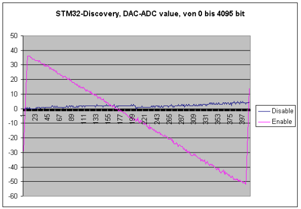

Das kalibrieren von den ADC ist absolut notwendig. Ich habe die ADC ohne
Kalbibrierung  mal gemessen : da war eine Abweichung von fast 70 bit
ueber das ganse Spannungsbereich ! Mit Kalibrierung war die Abweichung
immer kleiner dan 5 bit. Für so eine Messung lasst sich den DAC gut
gebrauchen : einfach den DAC ansteuern mit Werte von 0 bis4095 bit, und
den ADC Wert jeden mal vermessen. Mit den DAC-Buffer auf disable war das
Differenz immer kleiner dan 5 bit. Mit den DAC Buffer auf Enable geht
der Differenz von +40 bit bei 0V nach -50bit bei +Vref.
