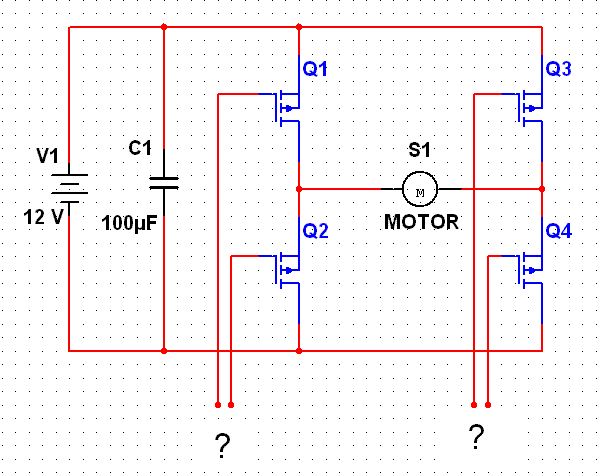

Ziel: Wechselrichter mit p-Kanal-MOSFETS bauen. Nicht um eine "echte"
Wechselspannung zu erzeugen, sondern um einen DC-Motor reversieren zu
können.
Problem: Treiber notwendig. Ein Low-Side Treiber geht nicht - is klar.
Aber brauche ich jetzt einen Low & High-Side Treiber oder einen
Half-Bridge? In der Tabelle die ihr hier habt wird zwischen den beiden
Arten unterschieden, in den Datenblättern auch. Die Beispielschaltungen
darin sehen aber sehr ähnlich aus. Es geht beides oder?
Ich denke das sollte sich schnell klären lassen.

In den Half bridge sind anz sicher genau 2 treober drin, einer für
lowside und ein potenzialgetrennter. in den anderen könnte auch nur 1
universeller drinnen sein oder 2 universelle oder oder
Es werden beide Begriffe verwendet,
aber ob das Teil für einen Zweck taugt,
musst du im Detail aus dem Datenblatt erfahren.
Wie erzeugen die Dinger die Spannung für die oberen MOSFETs,
was tun sie bei Überstrom,
wohin geht die Energie beim Bremsen,
verhindern sie eine Ansteuerung die zu einem Kurzschluss führt,
etc.
von urs (Gast)
Unterschied ist oft, dass der Low & High Side Treiber 2 Eingänge hat,
während der andere nur einen für beide.
von urs (Gast)
Achja. Ich glaube nicht, dass gängige Halbbrückentreiber für P-Kanal
Fets gehen !

Ich frage mich gerade ob man das Konzept auch mit Darlingtons umsetzen
könnte...
von KingLouie (Gast)
> könnte...
Ich versuch es mal mit UDN 2981 oben und ULN 2803A unten. Das sollte
genauso funktionieren, ich brauche nur 2 ICs und habe integrierte
Freilaufdioden für meine Motorlast.
In dem Strombereich gibt es auch noch den TLE4207 (z.B. bei RS).
http://de.rs-online.com/web/p/motion-motor-control/4627845/
Gruß Anja
> Fets gehen !
Das ist wahr .
Simple Motortreiber wie der L292 sollten es hier auch tun, wenn 2 Ampere
und 36 Volt reichen. Dann bruachst du gar keine externen Endstufen.
