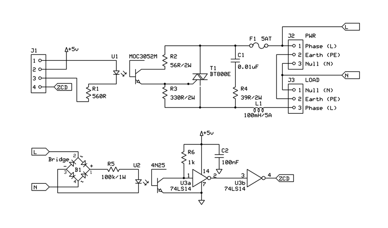

Ich arbeite gerade an einer Temperaturregelung - bestehend aus Control
Unit auf Arduino Basis, Phaseanschnittsteuerung für 230VAC Axiallüfter
und 2 Temperatursensoren - zwecks Kühlung zweier Server in einem
geschlossenen, ca. 4qm grossem "Behältnis".
Zur Steuerung der 230VAC Axiallüfter verwende ich eine
Phasenanschnittsteuerung, der Zündimpuls wird mittels eines Atmel
Controllers berechnet.
Im Anhang findet Ihr das entsprechende Schema, das auf bereits im
Internet existierenden Schemas basiert.
Ich habe nun eine Testsoftware geschrieben, die mir erlauben sollte,
eine an der Phasenanschnittsteuerung angeschlossene Last stufenlos zu
steuern.
Für den ersten Testdurchlauf habe ich mich einer handelsüblichen 60W
Glühbirne bedient. Die Ergebnisse waren soweit ok (auch Kontrolle des
Nulldurchgangsignals und Zündimpuls auf dem Oszilloskop).
Nun, als zweiten Test habe ich einen Axiallüfter (Monacor CF-220)
angeschlossen. Bei Vollaussteuerung - also kein Phasenanschnitt - läuft
das Teil einwandfrei. Verringere ich jedoch den Pegel (Phasenanschnitt),
bleibt der Lüfter umgehend stehen, am Ausgang messe ich dann noch eine
Spannung von ca. 135VAC :-(.
Es stellen sich mir jetzt folgende Fragen:
- Liegt ein Schaltungsfehler vor?
- Oder ev. ein Dimensionierungsfehler?
Besten Dank für Euren Feedback
Roman
ACHTUNG: auf dem Schema weist die Speicherdrossel irrtümlicherweise
einen Wert von 100mH auf... Richtig ist 100uH
Gast #2490504
Mach mal R6 auf 47k.
und eigentlich R5 statt 100k nur 27k, aber die Verlustleistung ich
weiss, die wollt ihr nicht, der billigste Optokoppler mit 20% CTR soll
es aber trotzdem sein...
Gast #2490636
Früher hat dafür ein Bimetall gereicht. Dem war es egal ob ohmsche oder
induktive Lasten angeschlossen waren.
Phasenschnittsteuerung mit induktiven Lasten ist meist kniffliger.
Simple Notlösung wäre ohmsche Last wie 15W-Glühlampe parallel zum
Lüfter.
Ein ordentlicher Serverschrank hat oben Lüfter und eine
Temperaturreglung. Auge zu Rittal od. Knürr
#2490848
Bist Du sicher, dass sich der verwendete Lüfter über die Spannung
drehzahlregeln lässt?
In solchen 230V Lüftern werden einfache Asnchronmotore mit Aussenläufern
verwendet, deren Drehzahl sich nur über Spannung UND Frequenz verändern
lässt. Deine Aussage, der Motor bleibt unterhalb einer bestimmten
Spannung einfach stehen, lässt genau darauf schliessen: die Maschine ist
gekippt.
Im Drehstromsystemen kann man mit einem Direktumrichter
(=3xPhasenanschnitt) eine Frequenz kleiner der Netzfrequenz erzeugen,
scheidet bei dir aber leider aus.
Jürgen
OP #2491408
> Lüfter.
Habe heute die Glühlampe parallel zum Lüfter angeschlossen. Leider das
selbe Fehlverhalten.
Läuft wahrscheinlich darauf raus - wie geposted von Jürgen Franz - dass
der Lüfter dafür nicht geeignet ist.
OP #2491413
Hmm, die Zero Cross Detection funktioniert in beiden Fällen, d.h. mit
ohmscher wie auch induktiver Last; habe dies heute Morgen kurz auf dem
KO überprüft.
OP #2491416
> gekippt.
> Jürgen
Tja Jürgen, wie's scheint macht der Lüfter wirklich Schwierigkeiten, ich
werd' mich mal nach einem passenden Lüfter umschauen müssen ;-).
