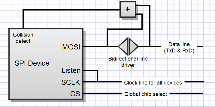

Ich möchte SPI als Half-Duplex Multimaster Bus system konzipieren mit
eingebauter Hardware Kollisionserkennung.Dazu habe ich mal folgendes
Blockschaltbild zusammengestellt (siehe Anhang).
Folgende Punkte erleutern die Funktion meines Busses:
 - Im Idle Zustand befindet sich jeder Knoten im Slave/Listen Mode
 - Falls ein Knoten etwas schicken möchte, horcht er an der SCLK Leitung
   ob der Bus frei ist. Wenn ja, schaltet er um in Master mode und
   beginnt mit der Kommunikation.
 - Im Sendemodus kann der Master nichts empfangen.
 - Falls zwei Knoten gleichzeitig beginnen zu senden entsteht eine
   Kollision. Diese Kollision wird durch den Treiber und das Xor-Gatter
   vom Master selbst erkannt. Durch Bit Arbitrierung dominiert immer
   das LOW bit über dem High bit (Wie bei CAN).
 - Bei einer Kollision können Daten verloren gehen. Dies ist genau dann
   der Fall, wenn ein Master an gerade einen anderen, sendenden Master
   eine Nachricht schickt. Der Master bekommt diese Daten nicht mit,
   da er währen des Sendens nicht Empfangen kann.
 - Um dieses Problem zu umgehen sendet jeder Master am Anfang ein
   für jeden Knoten einzigartiges "Busanfrage Token". Das Token mit
   der höchsten Priorität gewinnt. Die Slaves die das Token erhalten
   haben bleiben im Listen Modus, die Master welche eine Kollision
   entdeckt haben, gehen auch zurück in den Listen Modus. Dann beginnt
   die eigentliche Kommunikation des Masters, welcher den Token hat.

Moderator (Firma: Titel) Persönliche Seite #2491293
Warum willst du SPI für etwas vergewaltigen, für das er nicht und
niemals geschaffen wurde? Und zwar das Protokoll nicht, und auch die
Physik nicht. Das, was du willst, ist eigentlich ein schnellerer CAN...
> Ziel ist es, ein Bussystem zu finden / entwickeln,
> welches in erster Linie schnell ist (> 5Mbit Nutzdaten), einfach
> erweiterbar ist (keine Hardware oder neue Leitungen für weitere Knoten),
> und Mutlimaster fähig ist.
Hört sich für mich ziemlich nach Ethernet an...
Manuel schrieb:
> ob es überhaupt Sinn macht
Nein. Du hast viele, viele Seiteneffekte bei deinem Ansatz noch nicht
beachtet. Vermutlich, weil du dir die anderen Bussystem noch nicht
angeschaut und aus deren Verhalten gelernt hast. Wie handelst du z.B.
Laufzeiten ab? Wie Leitungseflexionen? Wer macht die Busarbitrierung?
Und vor allem: bei Multimastersystemen mußt du IMMER mit Kollisionen
rechnen, diese auflösen und die resultierenden Fehler behandeln können.
#2491338
Du versuchst 3 Dinge unter einen Hut zu bringen, die sich widersprechen:
einfache Hardware - hohe Geschwindigkeit - komplexes Protokoll.
Von einem der drei Punkte musst Du Dich verabschieden, und für den Rest
gibt es schon gute Lösungen.
Eine Alternative wäre, 2 Lösungen zu kombinieren, z.B. SPI mit einem
I2C-Hilfsbus. Datenübertragung erfolgt über SPI, Adressierung und
Multimaster-Arbitrierung auf einem eigenen I2C-Bus.
Gast #2491369
Geht so nicht.
Die geschilderte Arbitrierung funkt. nur, wenn nur 1 Leitung die
Informationen enthält. Hier sind es min. Clk. u D-Leitung.
Somit könnte man zwar die Kollision erkennen, aber die Arbitrierung
würde so nicht funktionieren.
Bei Multimastersystem muss man aber nicht unbedingt mit Kollisionen
rechen, wenn ein Bus-Arbiter da ist, der die Sache regelt. (Ggfs muss
man dann die Kollision nur deketieren, nicht das Protokoll automatisch
arbitrieren)
Weil bei SPI (und anderen vergleichbaren Protokollen auch) alles
taktsynchron ist, ist auch die max Bus-Länge rel. stark begrenzt.
(Mit Source-Synchr wäre schon grössere Bus-Länge möglich. In diesem Fall
wäre nur der Skew zw Clk- u Data-Signal relevant, aber auch der kann mit
grösser werdender Leitungslänge immer grösser werden)

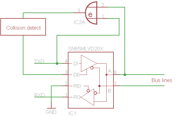

Die 1. Frage ist doch, wieviele m lang der Bus sein soll (danach richtet
sich auch die Wartezeit der Module), und 2. wie schnell er sein soll.
RS485 (auch CAN-Treiber) geht max bis ca 12Mbps (längenabhängig). LVDS
geht viel höher, bei geringerer Länge.

Gast #2491797
Ja, CAN-Treiber sind für Wired-Or optimiert, ähnlich
OpenCollector-Schaltung. Die sind von der Geschwindig her aber
langsamer.
RS485-Treiber sind schneller, haben aber diese o.g. Eigenschaften so
nicht. Aber auch mit denen lässt sich ja ein Fehler im Protokoll
erkennen, denn wenn ein Slave dazwischen funkt wird mit Sicherheit das
Protokoll (bei einigen Bits) gestört sein, also kann man es erkennen.
Und der RS485-Treiber wird es auch überleben.
Wenn man also die Wired-Or-Arbitrierung (ähnl CAN) nicht braucht und nur
Fehler erkennen will, kann man auch  RS485-Treiber nehmen, weil
schneller.
>Insgesamt rechne ich mit 10-20cm maximaler Buslänge.
Da gehen einige Gbps! / oder BusLVDS mit ca 400..800Mbps.
#2491819

>Kolision genug Kabel befindet, dann kann der ziemlich hohe
>Kurzschlusstrom zusammen mit dem Leitungswiderstand dazu führen, dass
>beide Seiten ihren eigenen Zustand auf der Leitung sehen und eine
>Kollision unentdeckt bleibt.
Nicht wenn, wie oben erwähnt, lange genug gewartet wird (je länger der
Bus, umso länger muss man warten), oder das Protokoll lange genug ist.
>Der RS485-Treiber wird es überleben, aber bei häufiger Kollision
>möglicherweise übergangsweise aus thermischen Gründen abschalten.
Der RS485-Treiber sollte in die Strombegrenzung gehen und auch im
thermisch erlaubten Bereich bleiben.
(Es gibt ja genug RS485-Busse, mit Linien-Topologie. Und alle erkennen
ja auch Fehler auf dem Bus)
#2491932
Was ändert das am grundlegenden elektrischen Problem? Es kann der
Zustand eintreten, dass jede Seite "ihren" Pegel sieht, weil die
Differenz am Leitungswiderstand der Busleitung draufgeht.
In die Begrenzung ja, aber die lässt auch einige hundert mA zu, und weil
das auf die Dauer ungesund ist haben die Transceiver eine thermische
Sicherungsschaltung drin.
#2491938
Entscheidend ist nicht, ob man manchmal Fehler erkennen kann, sondern
dass man Kollisionen mit Sicherheit erkennt. Ich weiss nicht, unter
welchen Rahmenbedingungen das wirklich zum Problem wird, aber man sollte
diese Problematik im Auge behalten.
Gast #2492022
Dass jede Seite IMMER nur ihren Pegel sieht wird wohl in Wirklichkeit
nicht so sein. Und wenn, dann ist der Max-Strom zu hoch, einige hundert
mA ist nach meiner Auffassung zuviel.
Wie gesagt, hängt von der Protok.Länge ab.
Wenn jeder Slave (die etliche m auseinander liegen) nur ein paar Bits
(auch noch mit sehr grossem Strom) versendet, dann wird der Fehler
wahrscheinl nicht erkannt. Wenn das Protokoll aber deutlich länger ist
(und auch nicht ein extrem grosser Strom fliesst), wird die
Wahrscheinlichkeit viel grösser, dass die Fehler auch erkannt werden.
   Ausserdem , wenn als Bsp, in der Mitte ein Slave verrückt spielt und
seinen extrem grossen Pegel auf den Bus treibt, werden die Slaves
daneben das auch bemerken, weil das dort Empfangene erheblich von vom
Master Erwarteten abweicht. Somit werden dann auch diese Slaves wieder
eine Fehlermeldung verschicken.
   Jedenfall kann man nicht sagen, dass mit RS485 prinzipiell kein
Fehlererkennen möglich wäre.

Ich habe mich jetzt ein wenig schlau gemacht, und mir vesch. Bus Line
Transceiver angesehen. Unter anderem hab ich auch einen MultiPoint LVDS
gefunden: (SN65MLVD207D
http://docs-europe.electrocomponents.com/webdocs/0c5d/0900766b80c5dcc0.pdf)
Den Transceiver würde ich wie im ersten Beispiel mit einem XOR
erweitern, um Kollisionen während der Übertragung erkennen zu können
(und nicht erst nacher bei der Messageauswertung per Software). Der
Vorteil mit diesem Transceiver ist, dass alle Teilnehmer während des
Sendens auch Empfangen können. Somit würde die Arbitirerung wie beim CAN
Bus funktionieren, und bei einer Kollision ginge trotzdem die Nachricht
mit der höchsten Priorität durch.
Bei einer Kollision wird der Sendeteil sofort über den DE Eingang des
Transceivers abgeschaltet. Der Block mit dem Collision detect ist
entweder per Hardware ausgeführt oder der XOR Ausgang wird vom
Micorcontroller ausgewertet. Kommt drauf an wie schnell der Sendeteil
bei einer Kollision abschalten muss.
Was haltet ihr von dieser Idee?
Grüße,
Manuel
Persönliche Seite #2492821
Manuel schrieb:
> @MCUA:
> Also mit Buslänge in Metern sind wir schon weit darüber. Das System sind
> mehrere Platinen welche gestackt werden. Insgesamt rechne ich mit
Du brauchst also eine Backplane.
Was spricht gegen z.B. VMEBus? Der ist uralt, aber standardisiert.
Allerdings braucht er einen Master - den braucht SPI aber auch.
Alternativ Ethernet. 10Base2 ist ebenfalls uralt, erfüllt Deine
Anforderungen aber auch.
Oder wie schon vorgeschlagen: Arbitrierung über einen separaten Bus und
eigentlicher Datenaustausch dann über ein serielles Protokoll.
Oder auch: LIN verwenden mit einem Master, der im Round-Robin-Verfahren
Zeitschlitze zuteilt.
Oder: Daisy-Chain, jede Karte redet nur mit dem rechten Nachbarn und
hört auf den linken, der letzte muss dann wieder an den ersten
zurückgekoppelt werden.
Was genau soll das ganze eigentlich geben? Muss jede Leiterplatte mit
jeder mit 5 MBit/s reden können?
Max
#2492938
Manuel schrieb:
> Und die Geschwindigkeit ist wie bereits erwähnt >= 5MBit/s Nutzdaten.
> Wenn also angenommen eine durchschnittliche Message 4 Byte Nutzdaten
> enthält und 4 Byte Overhead das Protokoll erzeugt brauche ich 10MBit/s...
Soso, 4 Byte Nutzdaten-Pakete mit mindestens 5Mbit/s netto. Die
Anwendung würde ich gerne mal sehen.
Verabschiede Dich von Deinem XOR-Murks, dass wird so nie funktionieren.
Es wurde schon mehrfach darauf hingewiesen, dass sich bei einer
Kollision irgend ein undefinierter Mischpegel einstellt, den Dein XOR
vielleicht richtig interpretiert oder auch nicht. Außerdem wirst Du
durch die unterschiedliche Laufzeit von XOR und dem Bus-Tranceiver
garantiert falsche Kollisionsauswertungen bekommen.
