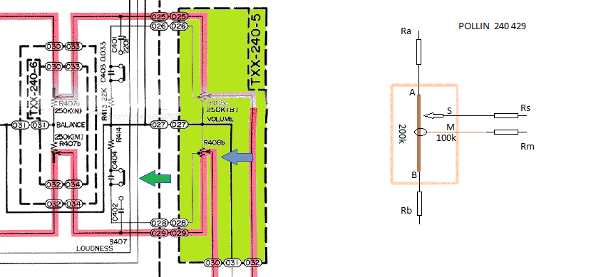

Hallo!
Ich stehe gerade vor folgendem Problem: Der Lautstärkeregler (dessen
Poti) meines JVC A-X2 Verstärkers hat sich nach 30 Jahren verabschiedet.
Die Kenndaten des Potentiometers sind bekannt:
250k Ohm, linear, Stereo, beide Kanäle mit Mittelanzapfung.
und genau diese Kombination ist fast garnichtzu bekommen - dort wo es zu
bekommen ist  (Angebote zwarvorhanden, liegen aber über dem Wert des
Gerätes). Ich habe ein ähnliches Poti dann doch bei Poll*n gefunden:
240429 dies hat jedoch 200kOhm.
Sieht hier jemand die Möglichkeit mittels zusätzlichen Wiederständen die
Funktionen (einschließlich der Loudness) mit diesem Poti nachzubilden?
Bei meines Skizzen bin ich lediglich dazu gekommen, dass endweder die
Loudness zu früh abspringt, oder ich nicht den ganzen Lautstärkebereich
abfahren kann ;-(
Kennt sich hier jemand genauer aus? Ich habe mal den Auszug aus dem
Servicemanual und ein Pinout eines Kanals mit Widerständen zur
Diskussion mit angehängt. Würde mich über Vorschläge freuen ;-)
PS: Ich bin kein Audiophideler oder soetwas - ich will das Gerät nur
gerne mit seiner Funktion erhalten.
(Firma: matzetronics) #2492281
Moimy schrieb:
> 250k Ohm, linear,
Bist du da wirklich sicher ? Lautstärkepotis sind logarithmisch, wenn
der Verstärker nicht MC gesteuert ist.
Es ist mit Sicherheit kein Problem , ein 250k Poti durch ein 200k Poti
zu ersetzen. Schwierig sind allerdings die Loudnessabgriffe, die sind
fast durch nichts zu simulieren.
Gast #2492288
Matthias Sch. schrieb:
> Moimy schrieb:
>> 250k Ohm, linear,
Bis gerade ja, jetzt komme ich ins grübeln. Es ist ein qvc4a2b-af5v. Die
Wertangabe ist M 250kOhm B - aus dem angefügten B und dem Alter schließe
ich auf linear. Dummerweise ist darunter ein A in einem Kreis... im
Servicemanual steht nur "Variable Valume" in den Remarks... ich würde es
ja ausmessen, aber da ist nichts mehr messbar ;-(
#2492497
Der Einsatzpunkt der Loudneskorrektur hängt nun mal auch direkt davon
ab,wie hoch die Signalspannung der Tonquelle ist. Da diese sich durchaus
um Faktor 10 unterscheiden kann, ist eine Loudnesskorrektur eigentlich
von Vorne herein Nonsens. Denn entsprechend unterscheidet sich ja auch
die Stellung des Lautstärkeeinstellers bei gleiche Lautstärke.
Ich würde die Mittelanzapfung einfach weglassen, auf die
Loudenesskorrektur verzichten, und ein ganz normales log.Poti nehmen.
Da es ein Stereoverstärker ist, würde ich mein Augenmerk dann auf ein
hochwertigen Poti mit guten Gleichlauf legen. Alps z.B.
