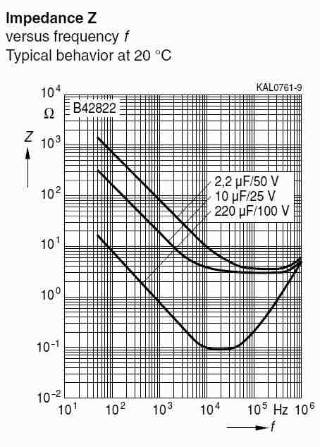

Für die Schule plane ich Schülerversuche mit Frequenzgeneratoren
und die Messung der Resonanzfrequenz von LC(R) - Kreisen.
Zu diesem Zweck habe ich (wegen der Bipolarität) "hoch"kapazitive
Tonfrequenzkondensatoren im Bereich von 1muF bis 100muF von Visaton
gekauft, sowie Festinduktivitäten im Bereich von 1mH bis 100mH. (Den
Grund,
warum ich solche hohen Werte verwende, erläutere ich weiter unten)
Jetzt meine Frage:
Abgesehen von dem 1muF - Kondensator liegen die Resonanzfrequenzen
dermaßen weit von dem jeweiligen Wert, den ich von Thomsonfrequenz
f = 1/ ( 2 pi sqrt( L * C )
erwarten würde...
Teilweise sind es Faktoren von 5 bis 10, um die die gemessenen
Werte (Ablesung der Resonanz am, Oszilloskop, bzw,
Phasenverschiebung)
zu groß sind.
Mir ist bewußt, daß die Bauteile Toleranzen haben, aber selbst innerhalb
der Fehlergrenzen komme ich mit Fehlerfortpflanzung nicht auf die
gemessen
Werte.
Die Werte stimmen niedrigkapazitiven Folienkondensatoren bis auf wenige
Prozent gut überein, daher glaube ich, daß nicht die Induktivitäten
das Problem sind. Für den Schulbereich sind solche kleinen Fehler schon
"Luxus".
Kann es sein, daß Tonfrequenzgeneratoren (evtl. speziell dieser Marke)
eine "kranke" Frequenzabhängigkeit haben,die sich grob im Faktor 100
äußert, bzw. nach der Wurzel (siehe Thomsonformel) mit einem
Fehlerfaktor
von 10?
Habe ich sonst irgendetwas übersehen? Rückkopplung? Minimalamplitude
für Tonfrequenzgeneratoren? Oszilloskop - Problem?

Zu dem Visaton-Elko sind anscheinend technische Daten durch Audio-Esoterik-Geschwafel ersetzt. Nehmen wir mal ein Datenblatt zu bipolaren Elkos von Epcos/Siemens: http://www.alldatasheet.com/datasheet-pdf/pdf/190422/EPCOS/B42822.html Auf Seiten 7-8 sind Frequenzgangkurven zu sehen, das Minimum liegt im Kilohertzbereich. Darüber ist so ein Elko induktiv.

Ich meinte oben speziell dieses Diagramm. Der Elko kann in erster Näherung als LC-Serienkreis betrachtet werden. Zwischen 10 und 30 kHz hat der 220µF-Elko schon seine Resonanz (ein reeller Widerstand), darüber wird er induktiv. So ein Elko ist ja oft als aufgewickelte Kondensatorplatte gebaut, die Wickellänge kann schon viele Zentimeter betragen (Früher hat man mal Kapazitätswerte in cm angegeben). Das Ersatzschaltbild dürfte eher einem Koaxkabel-Erstzschaltbild ähneln, also ein wenig Serien-L, dann etwas Parallel-C nach Masse usw. .

So, kurz nachgeforscht L-HBCC 15M :: Festinduktivität, axial, HBCC, Ferrit 15m Laut Datenblatt: Güte: 50 Widerstand: 68 Ohm.... Eigenresonanzfrequenz: 300kHz Also der Widerstand ist doch recht hoch... von der Eigenresonanzfrequenz (sofern sie stimmt) bin ich jedoch entfernt, weil unsere FG diese Frequenz gar nicht ausgeben können. Ich bleibe an der Sache dran, zum Glück habe ich noch bis zum April Zeit, vorher werde ich den LCR - Kreis nicht im Unterricht behandeln.
#2494496
Sorry für den typo, natürlich mH, wenigstens war mein ωL halbwegs richtig. Aber mal zur Güte dieser Spule bei der Arbeitsfrequenz 100 Hz: bei R = 68 Ω und ωL ca j100 Ω kannn man von Güte ja kaum noch reden, der tan Δ(L) * ist für den Versuch einfach viel zu hoch. Die Spulenhersteller geben gerne und meist ihre Werte bei hoeheren Frequenzen an, damit sie nicht so schlecht aussehen. Die Angabe einer Güte ohne die Referenzfrequenz grenzt an unredliches Verhalten, IMHO. Hier war die Messfrequenz der Güte also mit 68 * 50 irgendwo zwischen 10 und 20 kHz. Aber vielleicht wäre das dann eine Aufgabe für den Physik-Leistungskurs, mal mit der Formel des gedämpften Kreises? Mit so einem großen Minuenden unter der Wurzel sackt die Frequnez natürlich schon etwas. ------ (*) scusi, hatte gerade kein 'kleines Delta' zur Hand...
#2494512
o je, noch mehr Mist von mir, es sind ja wirklich nur 10 Ω beim ωL. Na, dann kann man das Experiment wohl bei R = 68 Ohm vergessen. mea culpa
