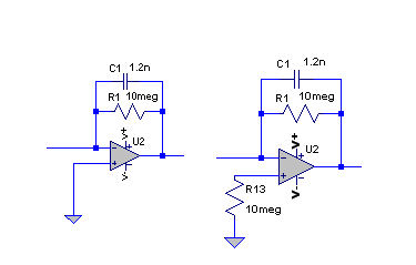

Hallo allerseits,
ich habe eine Schaltung aufgebaut, die sehr kleine Ströme mittels des
Transimpedanzverstärker verstärkt.
Die linke Schaltungsvariante funktioniert nicht. Die rechte
hervorragend.
In der rechten habe ich einen 10Meg Widerstand vom Nichtinvertierten
Eingang des OP gegen GND eingepflegt, in der linken ist er nicht
vorhanden.
Wofür ist der Widerstand gegen GND da?
mfg und vielen Dank

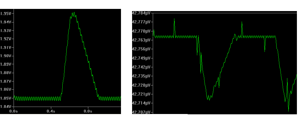

Also der Sinn dieser Schaltungsstufe ist wie ich bereits geschrieben
habe, einen Transimpedanzverstärker aufzubauen.
Es wird ein Strom im Bereich von ca. 100nA eingespeist und dieser ergibt
am Ausgang eine Spannung, die dann weiterverarbeitet werden soll.
Wenn der Widerstand gegen GND vorhanden ist, ergibt sich ein schön
verstärktes Signal, welches der Eingangsfuntkion folgt. Wenn der
Widerstand nicht vorhanden ist, dann schwingt der OP wie blöde und das
Ausgangssignal hat nach der SPICE-Simulation absolut garnichts mehr mit
dem Eingangssignal zu tun.
Daher die Frage: Warum isr der R gegen GND wichtig?

Moderator (Firma: Titel) Persönliche Seite #2494687
In deinem Modell fließt vermutlich der selbe Strom aus dem +Eingang
heraus, der in den -Eingang hineinfließt. Und damit erhältst du ohne
den Widerstand eine Offsetspannung. Diese Offsetspannung könnteunschöne
Effekte hervorrufen...
Er hebt den +Eingang auf den selben Pegel wie den -Eingang...
Lass dir doch einfach mal die Eingangsdifferenzspannung bei beiden
Simulationsdurchläufen ausrechnen und anzeigen.
Nach wie vor unbeantwortet: welchen OP hast du in der Simulation
verwendet?

Gast #2494723
>Es ist der LT1215.
...der einen input bias Strom von 600nA hat. Bravo!
>Zu Simulationszwecken habe ich schlicht irgendeinen verfügbaren
>ausgewählt.
Ja super! Dann brauchst du dich über das Ergebnis ja wohl nicht zu
wundern...
Gast #2494841
...hm ok.
Also in meiner "realen" Schaltung werde ich einen OP mit nur max. 1pA
Bias Current verwenden, und dort habe ich es auch bereits mit diesem
Aufbau (und dem 10Meg) getestet, nur über die Simulationsergebnisse bei
Weglassen des 10Meg habe mich mich immer gewundert.
Mag mir einer erklären, wie man mit dem Bias-Current umzugehen hat?
Welche Einschränkungen ergeben sich aus einem hohen BiasCurrent und was
folgt daraus für den Schaltungsaufbau?
Offenbar scheinen 500nA BiasCurrent ja relativ viel zu sein, was mir
aber erst jetzt bewusst wird...
Moderator (Firma: Titel) Persönliche Seite #2494854
Man muß wissen, dass es sowas gibt. Und dass der irgendwie in die
Iengänge fließen kann.
Eine hohe Offsetspannung.
> und was folgt daraus für den Schaltungsaufbau?
Du mußt zur Symmetrierung den zweiten 10MOhm Widerstand einbauen.
Gast #2494900
ok, danke.
Darf ich daraus nun die Schlussfolgerung ziehen, dass der 10Meg gegen
GND nötig ist, weil der BiasCurrent in die Größenordnung meines
eigentlich zu verstärkenden Messstromes gekommen ist, und durch den
Einbau des 10Meg der BiasCurrent "in die Knie gezwungen" wurde, so dass
er dann nicht mehr stören konnte?

Gast #2495150
Der Grund für diesen Widerstand ist ganz einfach: Oft fließt aus beiden
Eingänge ein Strom, eben der sogenannte Biasstrom, der laut Definition
bei beiden Eingängen gleich ist (die Differenz beider Biasströme ist der
Offsetstrom). Wenn man jetzt an beiden Eingängen gleich große
Widerstände hat, hebt sich der Einfluß beider Biasströme, nämlich die
Entstehung einer zusätzlichen Offsetspannung, in erster Näherung weg.
Lediglich der Offsetstrom verursacht jetzt noch eine nicht
verschwindende Offsetspannung.
Das war und ist ein probates Mittel um mit bipolaren OPamp die
Offsetspannungen zu verringeren, wenn man mal mit größeren
Beschaltungswiderständen arbeiten muß. Da dieser zusätzliche Widerstand
die Schaltung aber oft instabil bzw. störanfällig macht, lötet man in
der Regel diesem Widerstand noch einen Cap parallel. Damit ist die
HF-Impedanz kräfitg verringert und die Schaltung stabilisiert.
Heute gibt es FET-Opamp oder CMOS-OPamp, die diesen zusätzlichen Aufwand
vermeiden helfen, weil deren input bias currents sehr gering sind.
>Bias Current verwenden,...
Welchen denn?

Falsch.
Die Formeln mit denen man die Beschaltung berechnen kann, beziehen sich
fast ausschließlich auf den idealen OPV. In keiner werden Biasströme,
Offsetspannungen, Bandbreiteprodukt, Aussteuergrenzen usw.
berücksichtigt. Es ist somit die Aufgabe des Entwicklers diese
Nichtidealitäten zu kennen und in seiner Planung zu berücksichtigen.
Das die Schaltungen meistens trotzdem funktionieren liegt wohl eher
daran, dass die meisten Schaltungen die Performance der OPs nicht
ausreizen. In deinem Fall willst du aber Ströme messen, die kleiner sind
als der Input bias current mancher ICs sind. Dann muss man wieder
aufpassen bei der Wahl des OPVs.
Das konntest du vorher noch nicht wissen aber dafür weist es jetzt und
kannst es in deiner Planung mit einbeziehen.
LG Christian

Tut sie auch, "in etwa". Nein, für jeden OPamp gibt es ein erlaubtes
Spektrum an funktionierenden Beschaltungen. Und was für den einen OPamp
geht, funktioniert nicht unbedingt mit einem anderen! Und 10M in der
Umgebung eines bipolaren OPamp ist in jedem Fall grenzwärtig...
