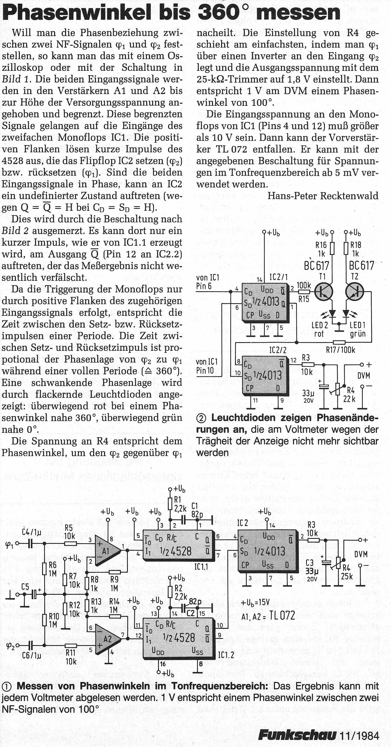

Ich möchte gerne ein Schallortungssystem für einen Roboter bauen.
Es soll die Richtung eines 5-6kHz Tonsignals geortet werden. Zwei
Mikrofone befinden sich in einem Abstand von einer halben Wellenlänge.
Die Tonsignale werden verstärkt und um 90° verzögert um dann mit dem
Original des anderen Mikrofons überlagert. Daraus lässt sich dann der
Winkel zur Tonquelle per µC ermitteln. Ich habe schon google gequält und
in der Hochschule rumgefragt, aber leider keine analoge Lösung gefunden.
Mit Hochpass-/Tiefpass-filtern geht es wie es scheint jedenfalls nicht
da ich nicht 90° hinbekomme ohne das Signal zu verlieren.
Es wäre schön wenn der µC nur noch einen analogen Wert auslesen muss
welcher den Winkel repräsentiert.
kann mir da jemand helfen?

Danke für die Antworten !
Ich denke der Allpass ist am erfolgversprechendsten, aber ich bin mir
noch nicht sicher ob ich es schaffe ihn auf ca. 6860Hz einzustellen (Ich
habe mich für einen Mikrofonabstand von 5cm entschieden. Ich habe leider
noch nicht viel Erfahrung mit so etwas und bin ein wenig überfordert ^^
Den µC möchte ich dafür nicht benutzen, da ich mir vorgenommen habe es
Analog umzusetzen. Ich finde es doof immer alles digital zu machen.
Heute und Montag muss ich leider erst einmal Klausuren schreiben und
dann kann ich mich wieder den spannenden Sachen widmen :)
LG,
Florian
Hab das gerade mal mit einem Allpass 1.Ordnung ausprobiert. Funktioniert
ohne Probleme. Einfach ein Poti für den Ladewiderstand des Kondensators
nehmen und darüber einstellen.
Nur ist die Frage ob das so Temperaturstabil ist, bzw. ob das Ding dann
nicht irgendwann rumdriftet.
Mit einem uC wärs wirklich einfacher (vorallem bräuchte man erst gar
keinen Abgleich).
