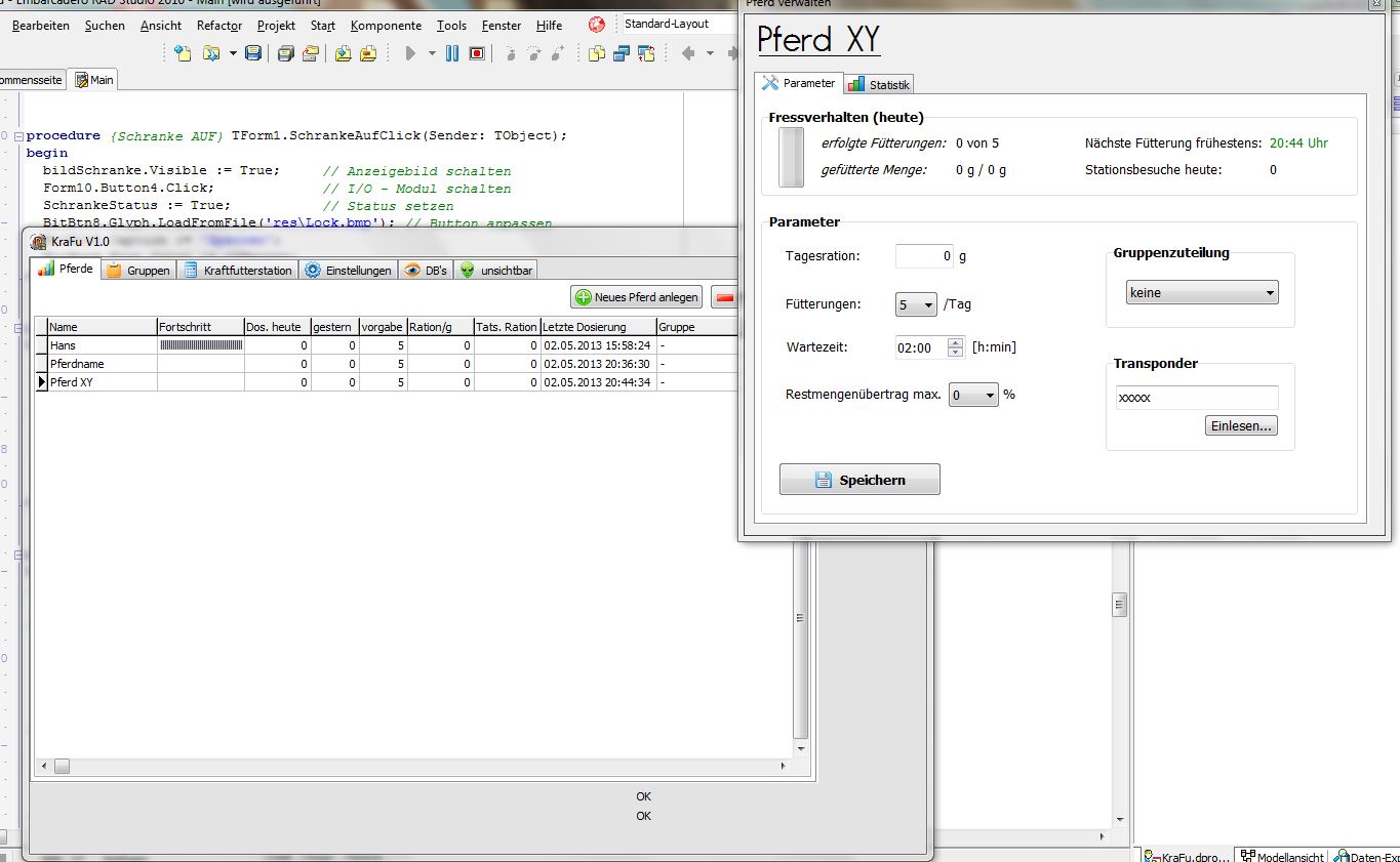

Hallo Leute, es ist einige Zeit vergangen aber es hat sich bereits was getan. So langsam reift das gesamte Projekt was einige Änderungen mit sich bringt. Die komplette Heufütterung soll nun für alle Pferde einheitlich zeitgesteuert erfolgen. Das stellt also Steuerungstechnisch kein Problem dar ;) Die Kraftfutterzuweisung soll jedoch für jedes Pferd individuell erfolgen mithilfe von (siehe oben) RFID-Tiererkennung. Hab mich nun für die Steuerung mithilfe eines PC's entschieden. Die Software dazu habe ich in Delphi geschrieben und ist so gut wie fertig. Tests mit dem RFID-Modul von Pollin und Transpondern im Scheckkartenformat haben bestens Funktioniert! :) Die Mechanik befindet sich noch in Planung. Habe nun bereits mehrere Systeme gesehen: Zellradschleusen, Dosierschnecken oder -sehr interessant- eine Lösung, die das Kraftfutter mit Druckloftstössen aus einem Rohrbogen "rausbläst" und somit dosiert. Dieses Problem sollte aber auch noch gelöst werden ;) Größte herausforderung (meiner Ansicht nach) ist Momentan die Rechweite des RFID-Readers. Das Pferd bekommt den Transponder am Halfter befestigt. Die Lesereichweite sollte also zwischen 50 - 100 cm liegen. Hab dazu noch nichts passendes finden können. Falls es interessiert noch ein paar Worte zur Software: Ist wie gesagt in Delphi geschrieben (Hat ganz schön gedauert bis ich mich da eingearbeitet hab mit Schnuiitstellen usw. :P) Die Software ist zunächst für 10 Pferde ausgelegt. Unter den Einstellungen lassen sich Namen angeben für die Pferde. Ausserdem kann bestimmt werden auf wieviele Rationen die Tagesmenge aufgeteilt wird, wie lange die Pferde zwischen zwei Fütterungen warten müssen und Wieviel jedes Pferd täglich bekommt. Sämtliche Einstellungen werden in einer seperaten Datei gespiechert, so dass diese nach einem eventuellen Systemausfall wieder geladen werden können. Zusätzlich schreibt die Software nach jedem Tag eine Protokolldatei (Wird in einer automatisch angelegten Ordnerstruktur gespeichert[Jahr - Monat - Tag]). Diese enthält sämtliche Informationen zum Fressverhalten der einzelnen Tiere. Über die Statusbalken kann man auf einen Blick erkennen Wieviel und ob die Pferde Fressen. Also es geht voran, wenn auch in kleinen Schritten. Halte euch auf jeden Fall auf dem Laufenden und freu mich über weitere Vorschläge! Auch Zusammenarbeit (Matthias B.??) Bin der Threadstarter, hab leider Probleme mit dem Login :( VG Andi
...und wieder ein Stück weiter ;) nach längerer Pause gehts nun langsam aber sicher in die entscheidende Phase. Die Software habe ich komplett überarbeitet auf Datenbankbasis, d.H. es können beliebig viele Tiere verwaltet werden. Ausserdem wurde die Software um diverse Zusatzfunktionen erweitert wie z.B. Fehlermeldungen bei ausssergewöhnlichem Verhalten, Kraftfuttervorrat, Restmengenübertrag auf den Folgetag (bei nicht Vollständig verzehrter Tagesration), Statistiken für jedes Pferd, Gruppeneinteilung mit Futtermengenreduzierung bei Weidegang etc... Das ganze Funktioniert auch schon im Dauerbetrieb mit entsprechendem I/O Interface zur Lichtschrankenüberwachung und zum schalten der Ausgänge. Auch die Erkennung der Tags mittels RFID-Reader funktioniert bestens, im großen und ganzen befindet sich das Projekt also auf einem guten Weg. Einziges Manko: Den richtigen Reader habe ich noch immer nicht gefunden. Nach einiger Recherche bin ich auf die Seite www.rss-systems.de gestoßen. Dort werden vergleichsweise preiswerte Reader mit großer Reichweite angeboten. Hat jemand bereits Erfahrung mit diesen Readern und kann etwas dazu sagen? Falls noch jemand in eine änhliche Richtung unterwegs ist würde ich mich auch über eine Zusammenarbeit sehr freuen ;) Mfg Andi

Hallo Zusammen, Nach einer Weile melde ich mich wieder. In der Zwischenzeit habe ich einen "Kubus" gebaut, mit sechs Klappen die per Rollandenmotor und Zeitschaltuhr bis zu 5mal am Tag aufgehen. Alle Pferde fressen jetzt die gleiche Zeit am Tag. Würde es als Relaislösung beschreiben. Nun möchte ich aber es individuell haben und eine Fressstelle mit der Erkennung ausstatten um dies weiter zu entwickeln. Beginnend mit einer Kraftfutterstation und dann individuelle Heu bzw. Silagegabe. Stehe kurz davor bei rss zu bestellen, wollte aber noch mit denen mal telefonieren. Gruß Matthias @Andy/Karsten:Sehr gerne zusammenarbeiten, macht das mal mit dem Account klar und meldet euch.
