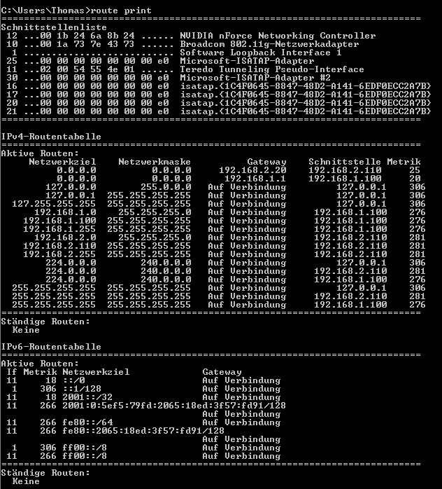

ich habe mal eine Frage ich bin hier mit meinem Laptop über WLAN mit
Router1 verbunden und wollte über LAN einen Router nennen wir in Router2
konfigurieren. Sobald ich mit Router2 verbunden bin habe ich über
Router1 keine Internetverbindung mehr.
Wird LAN dem WLAN immer bevorzugt und Windows leitet meinem Browser auf
Router2 um? Lässt sich das irgendwie verhindern, so das ich weiterhin
über WLAN und Router 1 im Internet sein kann und gleichzeitig den
Router2 konfigurieren kann.
Könnte es helfen beiden Routern eine Adresse im gleichen Bereich zu
geben, also Router1 192.168.1.1 und Router2 192.168.1.2?

Liegt an der Routing metric, sprich mit welcher Wertigkeit die einzelnen
Routen durchprobiert werden. In der DOS Box einfach mal den route Befehl
ansehen, der sagt was eingestellt ist, udn hilft auch beim "verbiegen".
OP #2495256
habe mal mittels Route Print eine Ausgabe erhalten, unter
Schnittstellenliste taucht die LAN-Karte vor der WLAN-Karte auf, ist das
schon die Routing Reihenfolge? Wie könnte ich die verbiegen? Dann könnte
ich mir 2 Batchdateien auf den Desktop legen um umschalten zu können.
Im Moment behelfe ich mir so das ich die LAN-Karte deaktiviere, dann
habe ich per WLAN und Router1 wieder Internetzugriff.

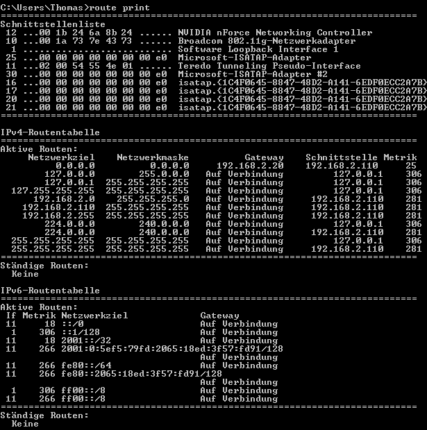

Gast #2495269
Im Moment sehe ich da nur eine konnektierte Netzwerkkarte mit IP
Adresse, die 192.168.2.110 deren Default Route nach 0.0.0.0 mit metric
25 ausgewiesen wird. Eien andere Karte ist derzeit wohl nicht aktiv. Die
Liste oben zeigt nur was in deinem Rechner an Hardware udn
Pseudohardware in Sachen Netzwerk verbaut ist.
Was du machen musst, ist den Routen/Netzwerkkarten zeigen welche ins
Internet gehen soll udn via welcher Karte.
Sinnvollerweise solltest du fest IP Adressen verwenden, ist etwas
übersichtlicher, aber im Prinzip wie folgt:
Route delete ..... für Netzwerkkarte 1
Route delete ..... für Netzwerkkarte 2
Dann Route Add für die Netzwerkkarte die nur intern in bestimmte Netze
soll (welche und wieviele musst du wissen, ich kenne dein Netz nicht)
Dann Route add 0.0.0.0 für die Netzwerkkarte die ins Internet soll. Alle
Route add Befehle würde ich mit Metric 1 ausführen. Die genaue Syntax
sagt dir die Route Hilfe.

OP #2495334
ups liegt daran das ich den einen Router gerade ausgeschalten hatte.
Ich bin im Normalfall über Router1 per WLAN im Internet. Habe nur gerade
einen Router2 da wo ich mich per LAN mal durchs Menü hangele, dabei ist
mir aufgefallen das trotz stehender WLAN Verbindung zu Router1, kein
Internet mehr funktioniert. Dachte mir schon das die Route umgebogen
wird.
Router1 (WLAN) hat die IP 192.168.2.20 und stellt auch das Gateway zum
Internet dar und vergibt per DHCP die 192.168.2.110
Router2 (LAN) besitzt die IP 192.168.1.1 und vergibt per DHCP die
192.168.1.100

Gast #2495345
> 192.168.1.100
OK, und was macht er sonst noch? geht es von dem router ins internet?
Oder ist es nur eine kleines LAN?
Wenn es nur ein LAN ist, dann schau mal ob du die dhcp config so
abändern kannst das keine standardgateway vergeben wird.
> @Jörg: Danke steige da noch nichts ganz durch wofür wird 0.0.0.0
> verwendet?
bin zwar nicht jörg aber. die 0.0.0.0 ist der standard (default)
gateway. Alles er sonst nicht zuordnen kann wird dort hin geschickt. Das
sollte immer zu dem router zeigen der zugang zum internet hat.
