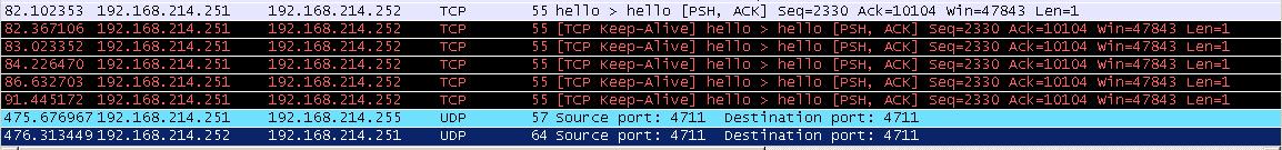

Gast #2497881
Hier der Auszug aus dem Wireshark, wenn ich das Netzwerkkabel entferne.
Mein Server (192.168.214.251) sendet ein Paket mit Daten der Länge 1,
das fehlende ACK der Clients (192.168.214.252) wird mit 5
Keep-Alive-Messages behandelt.
Allerdings kann ich nach fast 400 Sekunden immer noch nicht den Port
öffnen, obwohl der Default-Wert für TIME_WAIT 240 Sekunden ist. Der
vorher geöffnete UDP Port funktioniert jedoch.
Leider habe ich bisher keine Möglichkeit gefunden, in QT die
Socket-Option SO_REUSEADDR zu setzen.
Da es aber auch nach der TIME_WAIT Zeit nicht funktinoiert, muss noch
etwas anderes im Argen sein...
Gast #2498663
Es handelt sich hier nicht um keepalives sondern um simple
Paketwiederholungen.
Schliesst du den Socket nach dem Fehler ? Es ist kein FIN oder RST zu
sehen. Erzeugt du eine völlig neuen Socket oder versuchst du auf dem
altem Socket weiter zu senden ?
Welche Socket bezogenden Calls spuckt strace aus ?
Welche Sockets in welchem State werden zu verschiedenden Zeitpunkten von
netstat -anp ausgespuckt ?
P.S.: Bitte Traces in Zukunft als *.pcap hochladen.
