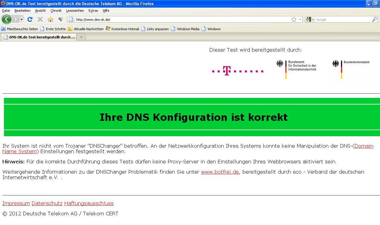

Der Test ist harmlos und installiert nix.
Du machst einfach
www.dns-ok.de auf.
Wenn dein Rechner den "falschen" DNS-Server befragt, kriegst du die
einfach eine andere IP und dadurch eine andere Webseite angezeigt.

muß dann wohl so aussehen , wie bei mir hier

Offenbar haben die DNS-Changer daher nun gezielt eine falsche Adresse
für die Domain dns-ok.de eingepflegt bekommen, sodass du beim Aufruf
dieser Seite auf dein Problem hingewiesen wirst.
Jörg Wunsch schrieb:> Offenbar haben die DNS-Changer daher nun gezielt eine falsche Adresse> für die Domain dns-ok.de eingepflegt bekommen, sodass du beim Aufruf> dieser Seite auf dein Problem hingewiesen wirst.
Yep, so funktioniert's:
$ host dns-ok.de
dns-ok.de has address 85.214.11.195
$ host dns-ok.de 85.255.113.90
Using domain server:
Address: 85.255.113.90#53
Aliases:
dns-ok.de has address 85.214.11.194
Wenn du also mal
http://85.214.11.194/
anwählst, kannst du dir die "rote Karte" ansehen. ;-)

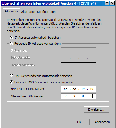

Ich dachte eigentlich, daß der Internetprovider bestimmt, über welchen
DNS Server er die Suchanfragen leitet. Wie sollte das auf meinem Rechner
zu beeinflussen sein? Wenn in der Netzwerkverbindung meiner Rechner als
DNS Server nicht die (interne) Adresse meines Routers steht, geht gar
nichts mehr. Im Router selbst ist kein DNS Server hinterlegt, also kann
er eigentlich nur vom Provider bestimmt werden. Oder bin ich da auf dem
Holzweg?

Nein, beim Verbindungsaufbau kriegt dein Rechner/Router vom Provider nur
einen Vorschlag unterbreitet, welche DNS-Server sinnvoll zu verwenden
wären.
Kann man ganz leicht umkonfigurieren ob der Rechner diesem Vorschlag
folgen soll, oder lieber seine eigene Konfiguration beibehält.
Axel schrieb:> Wenn in der Netzwerkverbindung meiner Rechner als> DNS Server nicht die (interne) Adresse meines Routers steht, geht gar> nichts mehr.
versuch z.B. mal 8.8.8.8 als DNS einzutragen (ist ein öffentlicher DNS
von Google)
Axel schrieb:> Im Router selbst ist kein DNS Server hinterlegt,
dort könnte man aber einen hinterlegen. Zumindest bei den Routern die
mir begegnet sind.

wie schon gesagt wurde, unter den IPv4 oder IPv6 Protokolleigenschaften
kann man das ganze manuell vergeben so wird nicht der DNS genommen der
per DHCP empfohlen wird. Anbei ein kleines Bild vom DNS Eintrag in
Windows und von einem xbeliebigen Router/AP.
