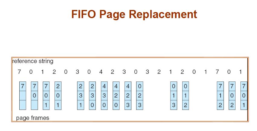

In meinen Vorlesungsfolien hab ich dieses Beispiel drin. Das Beispiel
siehst du an dem Bild welche als Anhang dabei ist. Nach diesem Beispiel
hab ich dann auch meinen Referenzstring vom Eröffnungspost lösen wollen.
Es ist zwar jetzt leider ein anderer String, aber wenn ich den String
aus dem Bild im Anhang mit deiner Methode lösen will, komm ich (leider)
auf ganz andere Ergebnisse, als das, was in dem Bild gezeigt wird!
Wie kommt das jetzt? Welche Methode ist nun richtig?

Die Reihenfolge der Pages im Set spielt ja keine Rolle. Darum spricht
man ja auch vom Page "Set" (Set = ungeordnete Menge)
#2496932
Edit:
Jetzt hab ich dich. In deiner Zeichnung werden die Kästchen auch gleich
als reale Page-Frames aufgefasst. OK. So gesehen muss man das dann so
machen, auch wenn ich es nach wie vor unübersichtlich finde, weil man
sich merken muss, in welchem Kästchen jetzt gerade das Ende der FIFO
liegt. Für einen COmputer kein Problem, aber für einen Menschen (mit
schwachem Gedächtnis, so wie ich) schon.

Ich würde es parallel mit beiden Systemen machen. Bei einer Klausur wäre
mir nämlich das Risiko zu groß, da einen blöden Fehler heinzuhauen
Beim letzten Beispiel - FIFO
Request   Set       Pages
7         7 x x     7 x x
0         0 7 x     7 0 x
1         1 0 7     7 0 1
2         2 1 0     2 0 1
0         2 1 0     2 0 1
3         3 2 1     2 3 1
0         0 3 2     2 3 0
4         4 0 3     4 3 0
2         2 4 0     4 2 0
die neue Anforderung kommt links an das Set ran, dafür fällt rechts
einer weg. Der der wegfällt, den such ich mir in den Pages und schreib
dort die neue Page rein. Am Beispiel: in deiner Folie geht es weiter mit
einem Request der Page 3
die kommt im Set links drann
3        3 2 4 0
dafür fällt die 0 raus
3        3 2 4
und in den Pages wird daher die vorhergehende Page mit der 0 durch die
Page 3 ersetzt
3        3 2 4    4 2 3
Und mit dem LRU mach ichs genauso. Nur dort ist es sogar noch wichtiger,
weil ich ja über die Reihenfolge Buch führen muss, welche Page am
längsten nicht benutzt wurde. Mit so einem Hilfskonstrukt des Sets geht
das ganz einfach.
