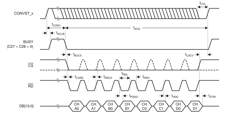

ich habe eine Frage zum Timingdiagramm in einem Datenblatt.
Es geht um ein Signal (siehe Anhang), das zunächst auf Hi geht, und am
Schluss wieder auf Lo. Dazwischen sind jede Menge Hi-Lo Transitionen.
Ich frage mich, wie ich diese interpretieren soll? Heißt das, das Signal
darf in der Zeit beliebig auf Lo gehen? Oder ist der Hi-Lo Übergang
abhängig von einem weiteren Signal?
Danke!

Karl Heinz Buchegger schrieb:
> Das bedeutet dann wohl, dass dem Chip in diesem Zeitraum der Pegel des
> Pins egal ist. Erst wenn Busy wieder auf High geht, ist er bereit für
> die nächste steigende Flanke an diesem Pin.
Nein auch nicht.
Du startest mit CONVST die Wandlung, daraufhin geht BUsy auf High. Wenn
Bzsy wieder auf Low zurückkommt, kannst du anfangen die Datenbits
rauszuholen. Und erst dann, wenn die Daten geholt sind, reagiert der IC
auf die nächste CONST Flanke.
Gast #2496890
So habe ich das auch verstanden. Danke.
Anmerkung: BUSY ist ein output, CONVST_x ein input. D.h. BUSY geht auf
Hi, wenn der Chip mit einem CONVST_x gestartet wurde.
