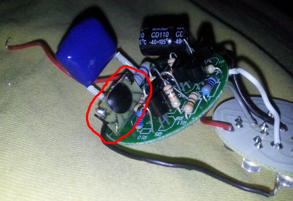

Ich habe eine defekte LED-Farbwechsel-Lampe mit E27-Fassung. Ich habe
vorhin mal den Fehler gesucht und bin schließlich zu dem Ergebnis
gekommen, dass der Steuerchip (auf dem Bild markiert) defekt sein muss,
da alle drei Ausgänge (je einer pro LED-Gruppe und Farbe) auf ca. 1,7V
liegen.
Nun frage ich mich, wo ich ein solches Modul bekommen könnte, denn
reparieren ist da ja nich… ;)
Wäre schön, wenn hier jemand helfen könnte.
Grüße, Julian

Julian, vergiss es und lass dich hier nicht vera....
Das Teil ist keines, welches Du irgendwo käuflich erwerben könntest.
Wenn es tatsächlich kaputt geganen ist, wird es kaum an dem
Mikrocontroller(?) selbst gelegen haben. Wahrscheinlich war es ein
Netzteilfehler, welches das Ersatzteil (wenn Du denn eines bekommen
könntest) sofort wieder grillen würde. Mikrocontroller gehen nur extrem
selten "einfach so" kaputt.
> liegen.
Dir ist aber schon klar, daß die LED auch mit PWM angesteuert und mit
STROM und nicht mit SPANNUNG betrieben werde?
Dein vermutlich mit einem Multimeter gemessener Mittelwert sagt
vermutlich garnix aus über den Funktions-Zustand des Farbwechsel-Chips.
Häng doch mal ein Oszi dran, und schau wie die Leitungen aussehen ...
Sicherheits-Hinweis: Achtung, Kondensatornetzteil! Vorsicht bzw.
passende Schutzschaltung verwenden.
PS:
Was macht denn deine Farbwechsel-Lampe? Wechselt sie nicht mehr, ist sie
ganz aus/ganz an oder flackert sie oder was?
OP #2498877
Ich hab die drei Ausgänge für Rot, Gelb und Blau mit nem einfachan
Multimeter gemessen. Wenn ich jeweils einen davon mit Masse verbinde,
leuchtet auch die entsprechende LED-Gruppe. Die Lampe ist komplett
dunkel. So etwas wie ein Oszilloskop habe ich nicht, ich bin erst 17 und
habe nicht so viel Geld ;)
Und was ist PWM? (Ich vermute, dass die Spannung an den Ausgängen des
Farbwechsler-Chips proportional zur Helligkeit der LEDs ist. Ach ja, die
Farben gingen früher, als die Lampe noch funktioniert hat, fließend
ineinander über, wenn's hilft.)
Ja, mit dem Netzteil bin ich natürlich vorsichtig. ;)
> Würdest du es dann vielleicht erklären?
PWM steht für Plus-Weiten-Modulation.
Man schaltet (sehr schnell) die LEDs immer "voll an", und dann wieder
"voll aus", denn LEDS können nicht mit reduzierter Spannung betrieben
werden, da sie einen definierten Arbeitspunkt haben, wo sie ihre
optimale Lichtmenge abgeben.
Wenn du nun aber z.B. in der Sekunde 100 mal die LED ein und
ausschaltest (im gleichen TAstverhältnis).,dann siehst du das 100
Hz-"Geflacker" als Mensch nicht. Statt dessen kommt es dir so vor, als
ob dei LED nur halbhell leuchtet.
Durch jeweils unterschiedliche ANsteuerung der 3 Farben werden die
individuellen Farnben dann zusammen gemischt (ein bischen blau beim viel
rot macht die Farbe ein bischen violett. mehr blau macht mehr violett
etc.
OP #2498924
Das ist mir dann auch eingefallen… das erklärt auch, wieso ich dann
überall scheinbar konstante 1,7 Volt oder so gemessen habe.
Wenn das hier die Schaltung der LED-Platine ist (>| = LED, o = Anzapfung
durch Kabel):
o––>|––>|––o––>|––>|––o––>|––>|––o
1 (Masse)  2          3          4
dann habe ich gegen Masse bei 4 ca. 16V, bei 3 ca. 12V und bei 2 ca. 5V
gemessen, was mir irgendwie komisch vorkommt. Verstehe das gerade nicht
so ganz. Hoffe, ihr versteht, was ich meine. ;)
