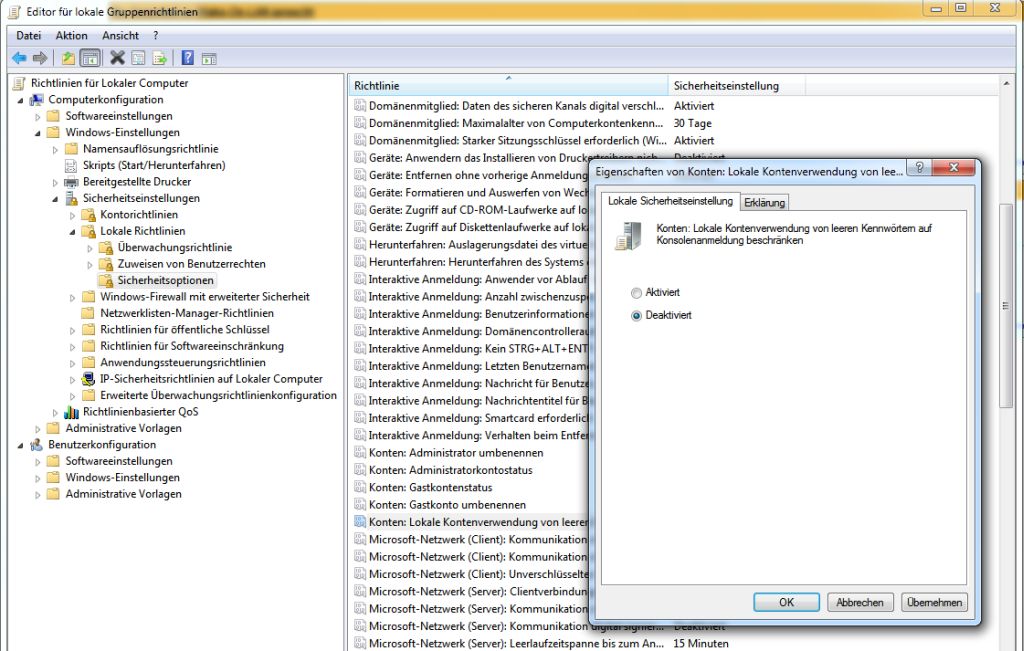

Also das Skript funktioniert. Aber das minütliche Starten bekomm ich
noch nicht hin. Der verdamische Taskplaner sagt ständig "Zugriff
verweigert. Sie haben nicht die benötigten Rechte um diesen Task
auszuführen." Das sagt er auch, wenn ich das Adminkonto unter "Ausführen
als" angeben. Weiß jemand ne Lösung?
Gast #2500537
Icke ®. schrieb:
> 'türlich geht das. Ausführen -> "gpedit.msc" und die "Verwendung leerer
> Kennwörter auf Konsolenanmeldung beschränken" deaktivieren. Siehe Bild.
Danke für den Tipp, damit gehts!
Neues Problem: Wenn ich den Befehl shutdown -s -t 0  manuell in der
Konsole eingebe, funktioniert er. Aus dem automatisch gestarteten Skript
heraus scheint er keine Wirkung zu haben. Hat jemand ne Idee, warum?
