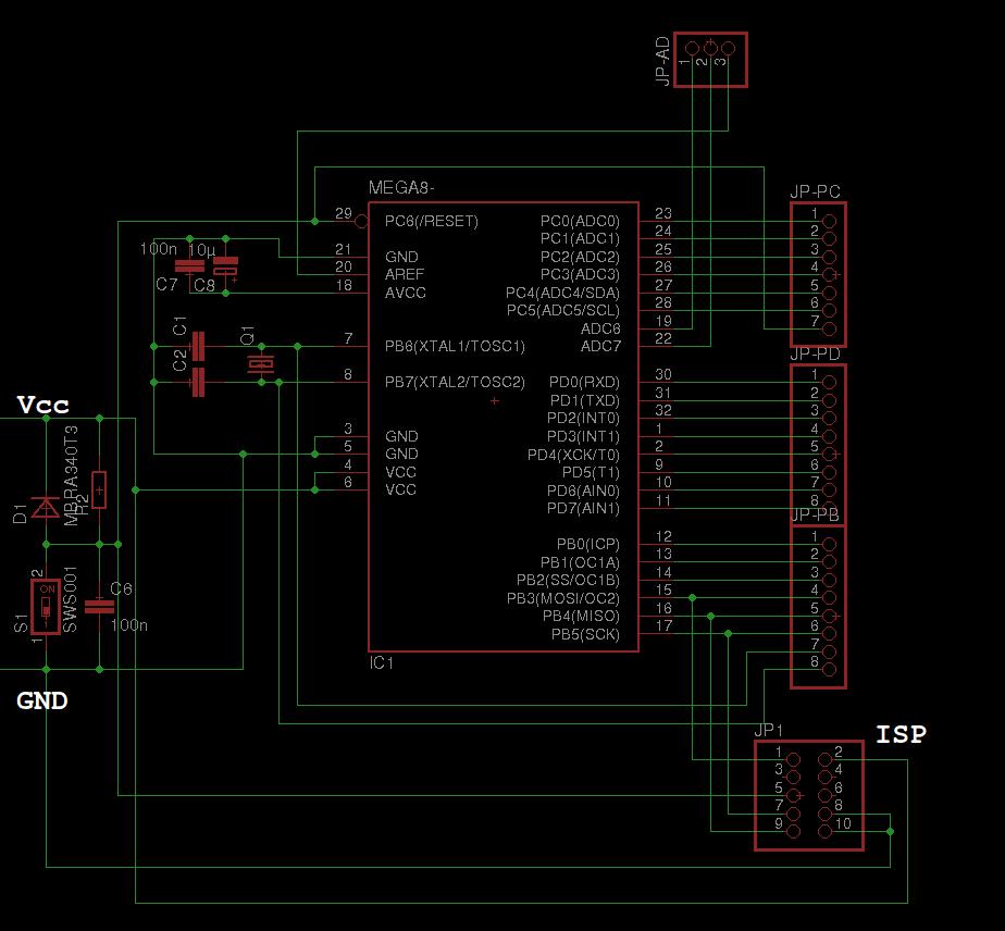

Hallo, ich hab ein kleines Problem. eigentlich dachte ich es wäre ganz
einfach, zusammenlöten, ISP anschließen und programmieren. Aber der
Atmega wird nicht erkannt :(
Also mal von Anfang an.
Ich habe mir fertige Platinen gekauft, auf denen ein Atmegax8 passt.
Die Platine hat einen 10pol ISP,  3 Pufferkondensatoren und eine
Resetlogik, 11kOhm an Plus, 100nF an Minus. VCC ist mit AVCC verbunden.
Also eigentlch nichts aufregendes. Ansonsten sind die Port an
Pfostenstecker geführt, die aber noch nicht bestückt sind.
 Ich dann habe ich meinen ISP Programmierer (mySmartUSB light) genommen
und versucht den Atmega8A-16AU zu programmieren, ok eigentlich hab ich
nur versucht die CPU id auszulesen, aber er findet die CPU nicht.
Ich habe alle Leitungen überprüft, vom ISP-Sockel bis zum Atmega8A, alle
waren einwandfrei. Zu den Nachbaranschlüssen entsteht kein Kontakt
(Brücke)
1 MOSI- 15, 3 NC , 5 RST 29, 7 SCK -17, 9 MISO -16
2 VCC - 4+6, 8+10 GND 3+5 (PinISP name - Pin MPU)
Bei ID auslesen hab ich die Spannung gemessen sie lag bei 4,88V.
Der Atmega8A-AU 1133  ist neu. Das Auslesen hab ich mit AVRstudio
gemacht. Der ISP Programmierer funktioniert problemlos mit meinem
Experimentierbord Atmega16. Der Quarz und die Kondensatoren für den
Quarz sind nicht bestückt (Meines Wissens arbeitet er mit dem internen
Takt, wenn er neu ist)
Hat jemand eine Idee woran es liegen könnte? Oder was ich mal testen
könnte?

Mach mal ein aussagekräftiges Bild von der ISP-Chip Verbindung.
Mikel schrieb:
> 1 MOSI- 15,
> 3 NC ,
> 5 RST 29,
> 7 SCK -17,
> 9 MISO -16
> 2 VCC - 4+6,
> 8+10 GND 3+5
Verbinde auch Pin 18 mit Vcc und 21 mit GND.
Prüfe noch mal (mit einem Durchgangsprüfer) ob die Leitungen wirklich zu
den Pins vom Chip gehen.

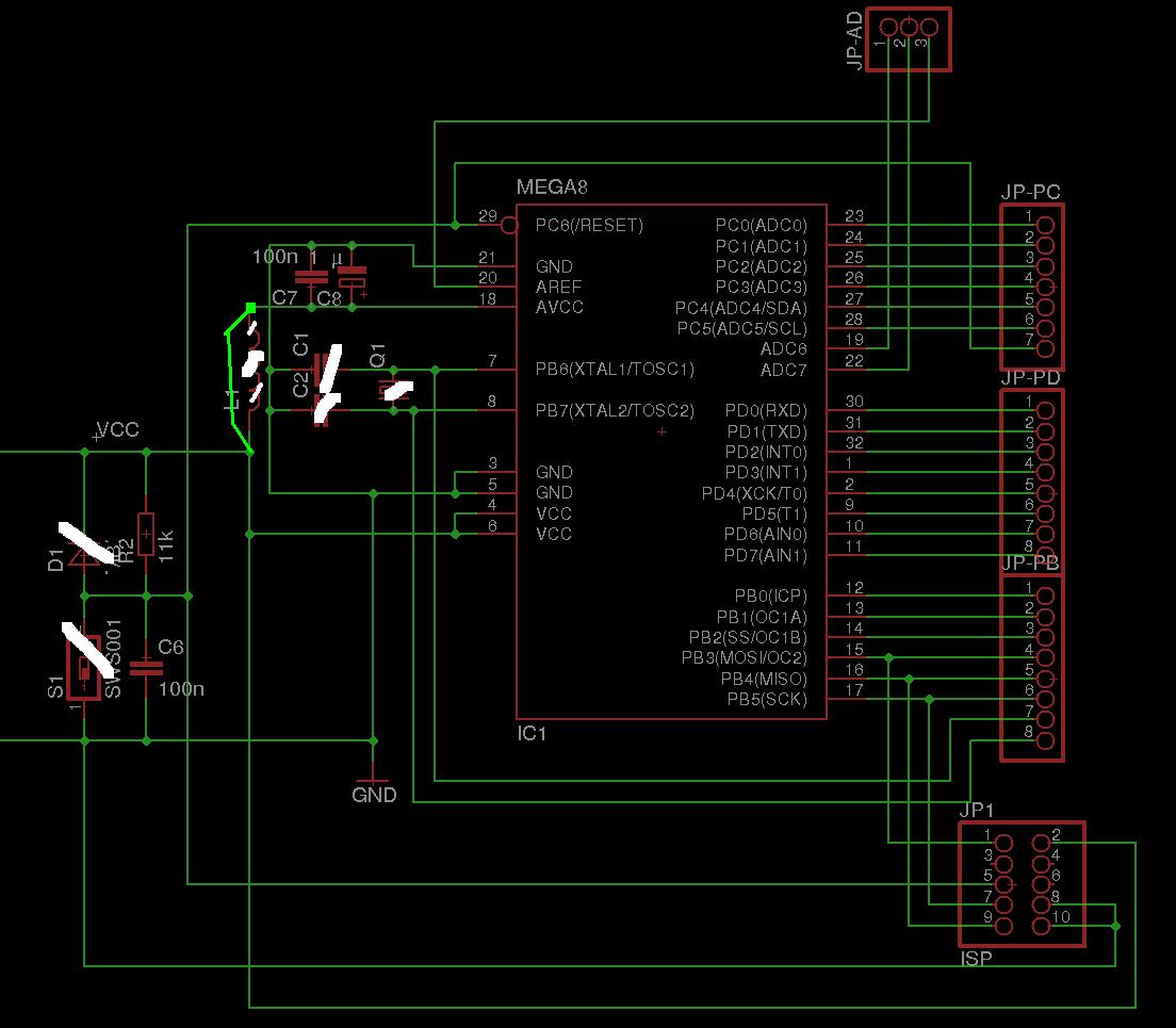

Gast #2501185
Im C8 sehe ich kein Problem, der C ist von VCC nach GND, da gehört er
auch hin. Wenn die Spule drin wäre, wäre ich mir auch nichts so sicher,
ob das so gut ist. Ist aber die Vorgabe von der Platine,
 Ich hab nochmal ein Schaltplan, so wie er gelötet ist. das was weiß
durchgestrichene ist nicht bestückt, die L1 wurde überbrückt. C8 ist 1u
statt 10u, vom Reset sind nur C6 und R1 bestückt.
#2501195
Der C ist auch kein Problem (und die fehlende Spule die du durch eine
Brücke ersetzt hast auch nicht).
Was aber ein Problem sein könnte: Zwischen die Vcc/GND Pärchen auf jeder
Seite des µC müssen 100nF rein.
Der Mega läuft, sobald er Versorgungsspannung hat.
Also prüfen: liegt an allen Vcc Pins auch 5V gegen Masse an.
Ansonsten bleibt nur noch, dass du irgendeinen Aderdreher im ISP-Kabel
hast. Hast du das Kabel selbst gemacht?
