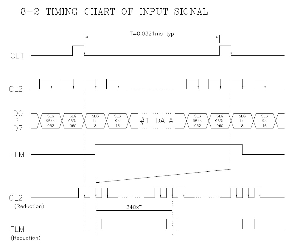

Mein Problem ist nun, das ich nicht so ganz verstehe, wann ich welche
Signale anlegen muss.
Besonders beim Bild Timing_1 verstehe ich nicht was das (reduction)
bedeuten soll.
Zudem Sieht man bei Reduction meiner meinung nach ein anderes Timing als
im oberen bereich.
Mir ist zudem nicht ganz klar, wozu das Latch signal da ist.
> bedeuten soll.
Die unteren beiden mit "reduction" bezeichneten traces sind in grober
Zeitauflösung dargestellt. Alle vier darüber dargestellten Signale sind
aus dem Zeitfenster um den ersten FLM-Pulse (vertikal gestrichelten
Linien, Pfeil)

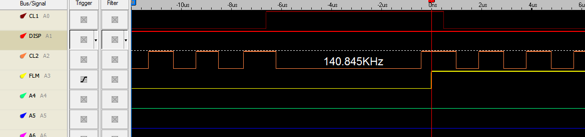

Im Timing_2 bild ist das FLM Signal nur kurzzeitig low im Timing_1 Bild
ist es jedoch mal low dann wieder high immer abwechslungsweise...
Was ist nun korrekt?

Du hast im wesentlichen drei Takte: FLM ist der FirstLineMarker. Der ist
normalerweise(tm) in der ersten Zeile gesetzt, entspricht also der
Bildwiederholdfrequenz. Load/CL1 zeigt das Zeilen∗ende∗ an, entspricht
also der Zeilenfrequenz. Latch/CL2 ist die Übernahme der Pixeldaten,
sozusagen der Pixeldatentakt.
Wie man dem Timingdiagramm entnehmen kann musst Du FLM im ersten
Pixelblock der ersten Zeile setzen und im ersten Pixelblock der zweiten
Zeile wieder löschen.

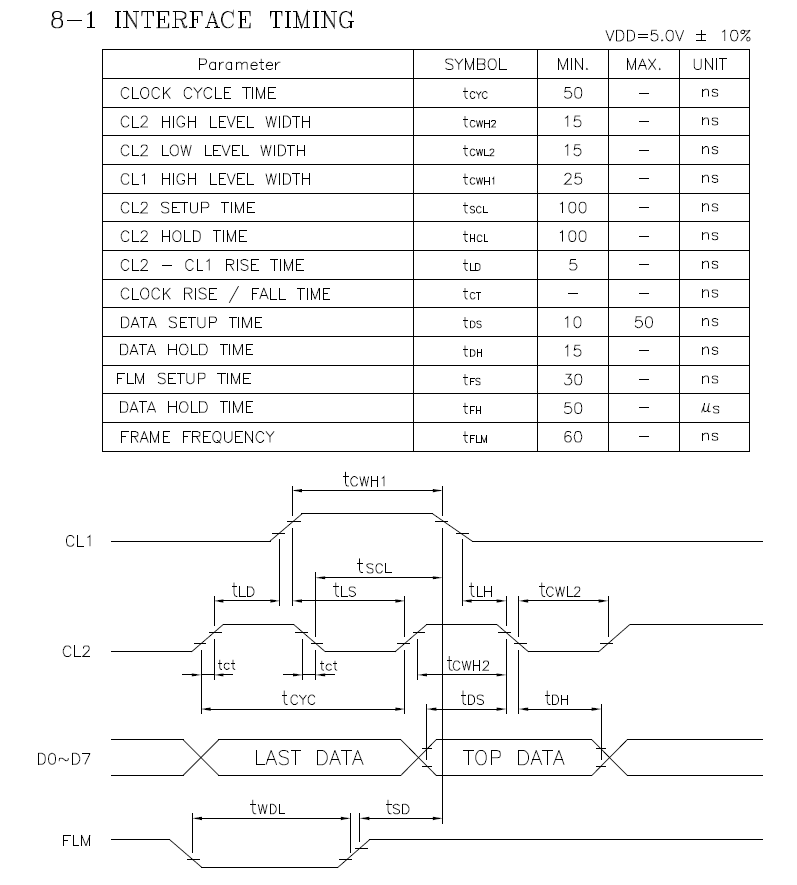

OP #2501315
g457 schrieb:
> Das Timing von CL1 ist falsch, schau nochmals in Datenplatt in die
> Abbildung in 8.1.
Danke für den Hinweis!
Ich finde das Diagram bei 8.1 sowieso merkwürdig.
Weshalb geht dort FLM kurzzeitig auf High?
FLM ist doch während der ersten Zeile nach dem 1. Pixelclock immer High.
Bis die Zeile fertig ist oder?

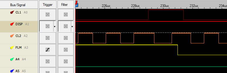

Gast #2507978
FLM muss nach CL1 fallen (t_FLH >= 50ns). Und es erscheint mir reichlich
früh dass Du FLM schon setzt wenn CL1 noch von der letzten Zeile gesetzt
ist.
HTH

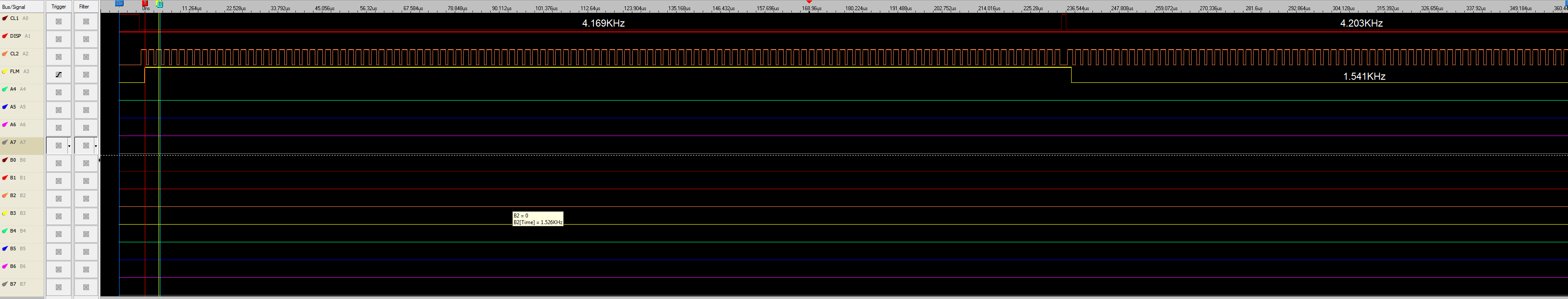

OP #2509082
> ist.
> HTH
Danke :)
Du hast recht, FLM muss nach CL1 fallen aber laut Spezifikation steigt
FLM bevor CL1 gefallen ist. Oder sehe ich da was falsch? 8.1 im
Datenblatt Seite 13...
Derzeit flimmert das Display mit Weissen streifen..
Die farben werden eingelesen :) Aber es flimmert... wenn ich schneller
werde, ist das flimmern weg aber der kontrast so gut wie null
