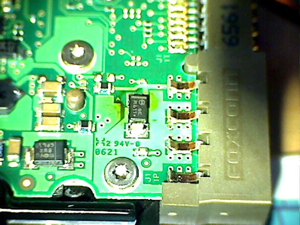

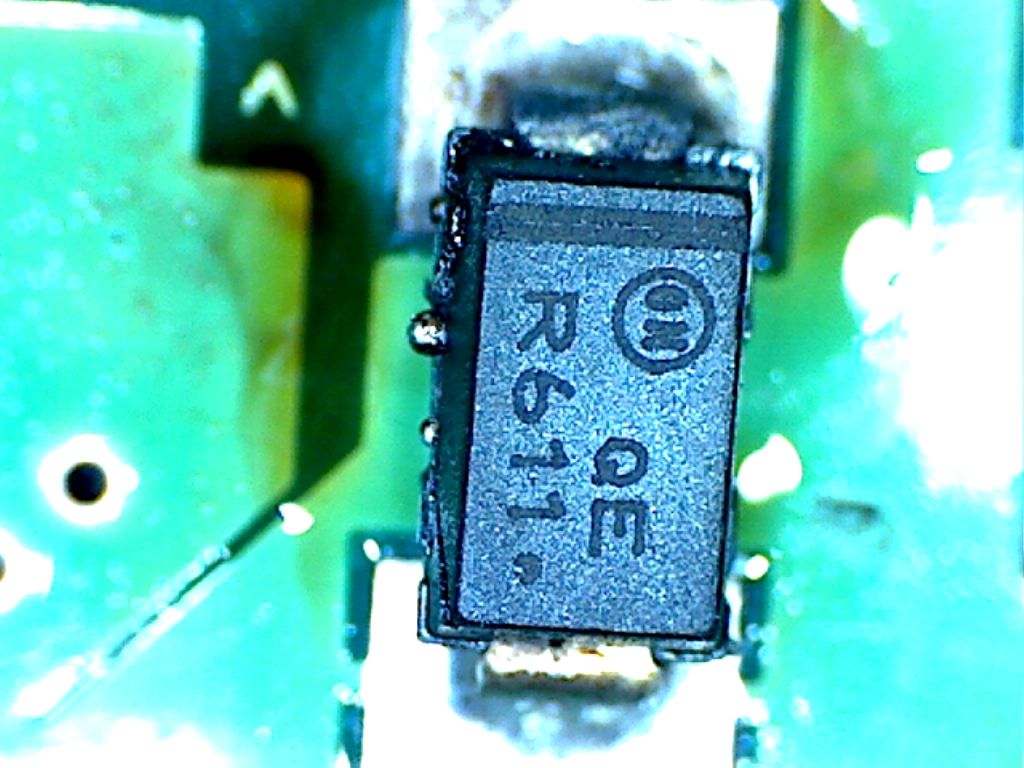

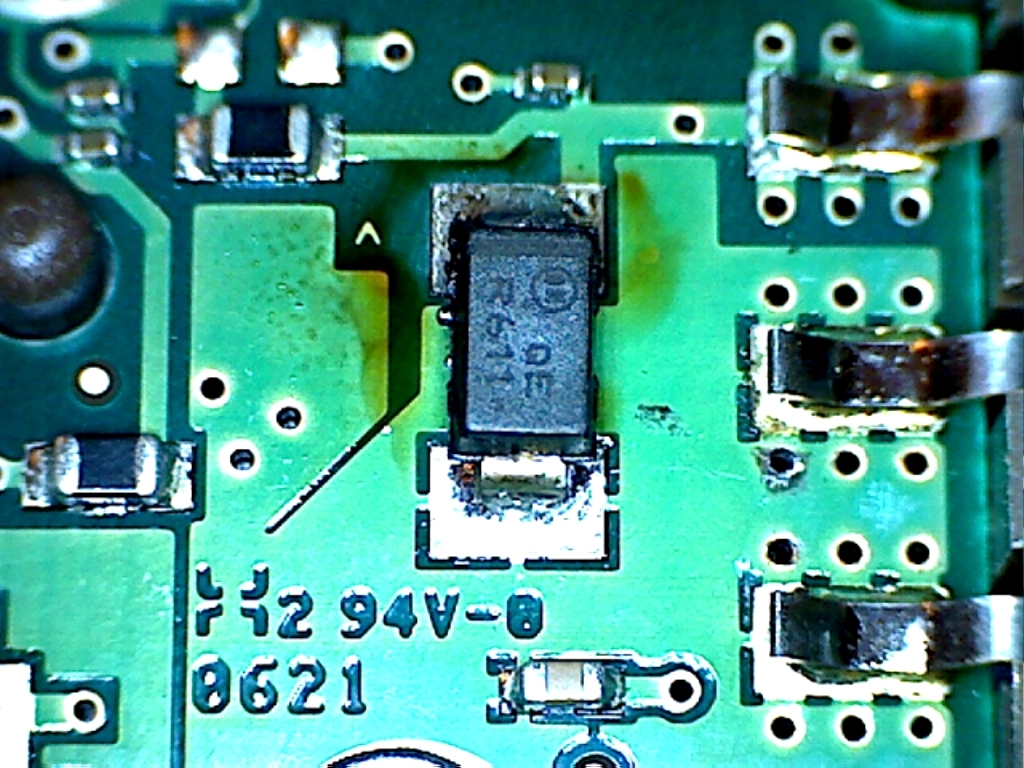

Hallo zusammen, was ist das für ein Bauteil? Das sollte wohl zwischen Grund und +5V, auf der Platine einer Festplatte liegen, allerdings hat diese die ca. 15V Überspannung nicht überlebt. Ich würde spontan auf ne Zener-Diode tippen, was meint ihr? Bevor die Platte in den Müll geht, wollte ich nochmal gucken, ob noch was zu retten ist, daher wären Daten von dem Stinker ganz gut... Grüße

ne SMD Sicherung?
müsste ne ordinäre diode sein, die sich bei der überspannung selber geopfert hat. guck mla, ob du in der nähe noch ne sicherung findest. bevor du die platte wegschmeisst, löte die diode aus und probiere nochmal.
@ Mike Zwischen V++ und GND? - Scherzkecks @ Hannes genau das hatte ich vor, ich wollte allerdings die Diode vorher ersetzen, notfalls bedrahtet, daher die Frage ob und wenn dann welcher Wert 6,11 V ?
Das ist eine Schutzdiode, deren Sinn es ist, bei Überspannung hops zu gehen, um die restliche Festplattenelektronik vor dem Exitus zu bewahren. Die Diode wird dabei niederohmig. Wenn Du diese Diode auslötest, kannst Du die Festplatte --nach vorheriger genauer Überprüfung!-- mit Strom versorgen, wenn die Diode ihre Aufgabe korrekt erfüllt hat, sollte die Festplatte noch funktionieren. Das Problem scheint recht verbreitet zu sein: http://www.mikrocontroller.net/search?query=festplatte+schutzdiode&forums[]=1&forums[]=19&forums[]=9&forums[]=10&forums[]=2&forums[]=4&forums[]=3&forums[]=6&forums[]=17&forums[]=11&forums[]=8&forums[]=14&forums[]=12&forums[]=7&forums[]=5&forums[]=18&forums[]=15&forums[]=13&forums[]=16&max_age=-&sort_by_date=1
zum probieren musst du keine neue diode einsetzen. außerdem ist dies mit sicherheit keine zenerdiode, sondern wahrscheinlich eine schottkydiode. damit würde ich es jedenfalls probieren (irgendwas um > 5 volt).

Mensch D.K., bei SMD-Sicherung zwischen + und Masse sagst Du nichts, aber bei Diode meckerst Du??? Schau mal hin, die Diode ist mit Katode an +, also schon mal Verpolschutz. Ausserden mit Keks nicht mit "ck" geschrieben
Hannes H. schrieb: > sondern wahrscheinlich eine schottkydiode Das sind Suppressor-Dioden, keine Shottky.
Christian R. schrieb: > Hannes H. schrieb: >> sondern wahrscheinlich eine schottkydiode > > Das sind Suppressor-Dioden, keine Shottky. Hamma wieder was gelernt...dachte von der Funktion her ist das praktisch dasselbe...
Christian R. schrieb: > Hannes H. schrieb: >> sondern wahrscheinlich eine schottkydiode > > Das sind Suppressor-Dioden, keine Shottky. Mit Sicherheit. In dem Fall eine von On Semiconductor. Dort zu finden als TVS (Transient Voltage Suppressors). http://www.onsemi.com/ Matthias
Die Platte läuft wieder, ohne Diode :) Vielen Dank für die Anregungen, dann ist es ja nochmal gut gegangen... Micha schrieb: > Mensch D.K., bei SMD-Sicherung zwischen + und Masse sagst Du nichts, > aber bei Diode meckerst Du??? Nö, eine Diode hatte ich auch schon geraten, mit der Bezeichnung konnte ich nur nichts anfangen, gemeckert hab ich bei der Sicherung - guck nochmal genau ;) > Ausserden mit Keks nicht mit "ck" geschrieben Das stimmt, ich gelobe Besserung :)

Das ist eine Zener Diode vom Typ 1SMA5.0AT3, G. Datenblatt: http://www.onsemi.com/pub_link/Collateral/1SMA5.0AT3-D.PDF

Das ist keine klassiche Zener Diode die man zur Stabilisierung verwendet. Das Schlagwort hier ist "Surpressor" Zener Diode (siehe Datenblatt), also zum Schutz for Überspannung.

gk schrieb: > hinz schrieb: >> Grundlagen stehen halt nicht im Datenblatt, aber hier: > > Und jetzt ?. Ich finde da auch keinen Hinweis darauf, dass die Diode > nach einer Überlast definiert und reproduzierbar kurzschließt. TVS Dioden sind so konstruiert das sie im Überlastfall kurzschließen. Eine zu große Belastung (z.B. Netzspannung an einem 5V Typ) lässt das Bauteil explodieren. Dann ist aber eh mehr kaputt. Aber man darf sich darauf nicht verlassen ohne weitere Maßnahmen (Sicherung!) zu ergreifen. Auf dem Bild ist eben eine solche Sicherung nicht zu erkennen und bei den Strömen die ein PC-Netzteil treiben kann wird auch eine kurzgeschlossene TVS Diode irgendwann in Rauch aufgehen bzw. sich auslöten oder die umgebenden Leiterbahnen machen den Strom nicht mehr mit. Dann hat aber der Designer das Systems etwas falsch gemacht. http://www.vishay.com/docs/88440/failurem.pdf Auch hier sieht man wieder. Der Teufel steckt im Detail. Matthias
