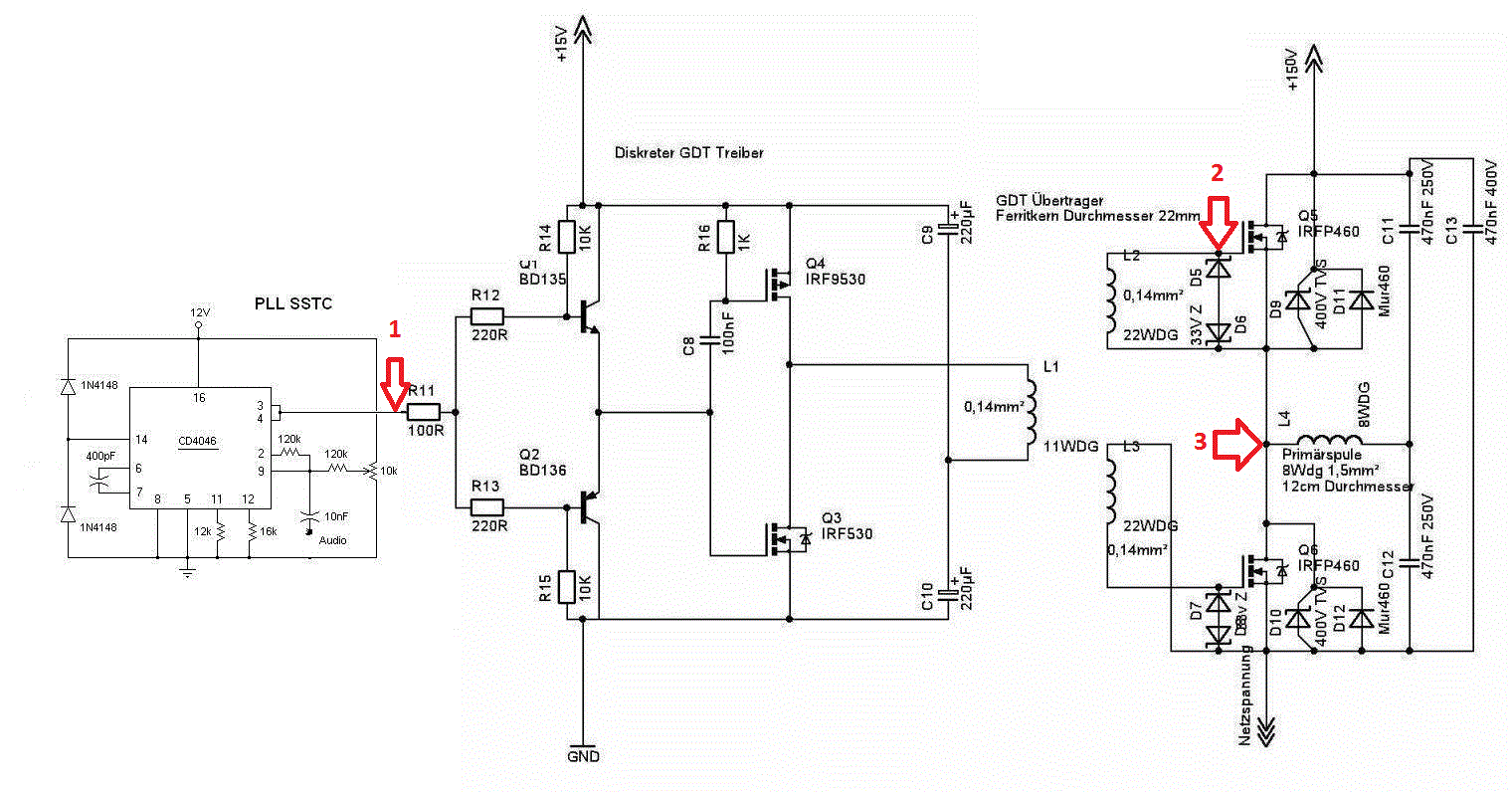

Hallo, Ich habe ein Problem mit dieser Schaltung: http://www.ctc-labs.de/sstc21shematic.jpg Wenn ich nur die beiden NEs versorge (alles vor R11), dann bekomme ich ein (fast)perfektes Rechtecksignal bei ca. 420kHz. Schließe ich nun den Rest (alles außer die Netzspannungsseite) an, dann zieht meine Schaltung bis zu 5A(mehr macht mein Netzteil nicht), Q4 und Q3 werden sehr heiß, und der IC1 wird niederohmig - er erhitzt sich aber nicht(130Ω - gemessen außerhalb der Schaltung, zwischen Pin1 und 8). Die Schaltung lief davor schon mal mit einem CD4046 anstatt der NEs. Den CD4046 ersetze ich nun durch die Originalschaltung, da die Risetime zu langsam war, und somit nur unnötig Hitze entstanden ist. Nun meine Frage: weshalb wird der NE555 Niederohmig? Edit: Messe ich vor R11 zu VCC (ohne die NEs angeschlossen), zeigt mir mein MM 19kΩ an. Von R11 nach GND 10kΩ. Mfg Pascal
#2501526
Was fliesst denn, wenn du nur den rechten Teil betreibst und R11 gegen Masse schaltest? Ich vermute, dass Q3 und Q4 schon gehimmelt wurden.
>Q3 werden sehr heiß, und der IC1 wird niederohmig - er erhitzt sich aber >nicht(130Ω - gemessen außerhalb der Schaltung, zwischen Pin1 und 8). IC1 wird nicht niederohmig - das, was Du da gemessen hast, ist ganz einfach die interne Schaltung. Solange wir die beiden 555 machen, was sie sollen, wird es wohl ok sein bei denen. Die 5A kommen von den bereits erwähnten Q3+Q4, weswegen die nun mal heis werden. >Die Schaltung lief davor schon mal mit einem CD4046 anstatt der NEs. >Den CD4046 ersetze ich nun durch die Originalschaltung, da die Risetime >zu langsam war, und somit nur unnötig Hitze entstanden ist. Mit derselben Frequenz? >Edit: >Messe ich vor R11 zu VCC (ohne die NEs angeschlossen), zeigt mir mein MM >19kΩ an. Von R11 nach GND 10kΩ. Uninteressant. Denn Du mißt die Sperrschichten der Transis mit, bei denen die Ohmzahl höchsten zur Abschätzung gut ist (sofern man weis, welcher Wert vom MM bei einer intakten Sperrschicht angezeigt wird, deren Uf auch noch strom- und polaritätsabhängig ist).

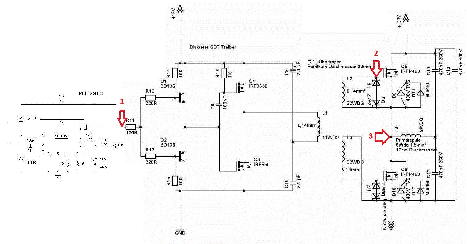

STK500-Besitzer schrieb: > Was fliesst denn, wenn du nur den rechten Teil betreibst und R11 gegen > Masse schaltest? > Ich vermute, dass Q3 und Q4 schon gehimmelt wurden. wenn ich nur den rechten teil anschließe, dann fließen ca. 9,1mA. Wenn ich R11 mit Masse verbinde verändert sich am Stromverbrauch nichts. Jens G. schrieb: > IC1 wird nicht niederohmig Doch, da bei mir ein funktionierender NE555 15kΩ hat. Jens G. schrieb: > Mit derselben Frequenz? Ja, mit ca. 420kHz. Mit meinem CD4046 bin ich bis 600kHz (laut Scope) gekommen. Der Stromverbrauch lag dann bei ca. 300mA (mit Netzspannungsteil). Im Anhang ist nochmal die Variante mit CD4046. Der Schaltplan ist aber nicht von mir - Er stammt von einem Mitglied aus dem Mosfetkiller Forum. PS: Die roten Pfeile bitte nicht beachten - die waren für ein anderes Problem! Mfg Pascal

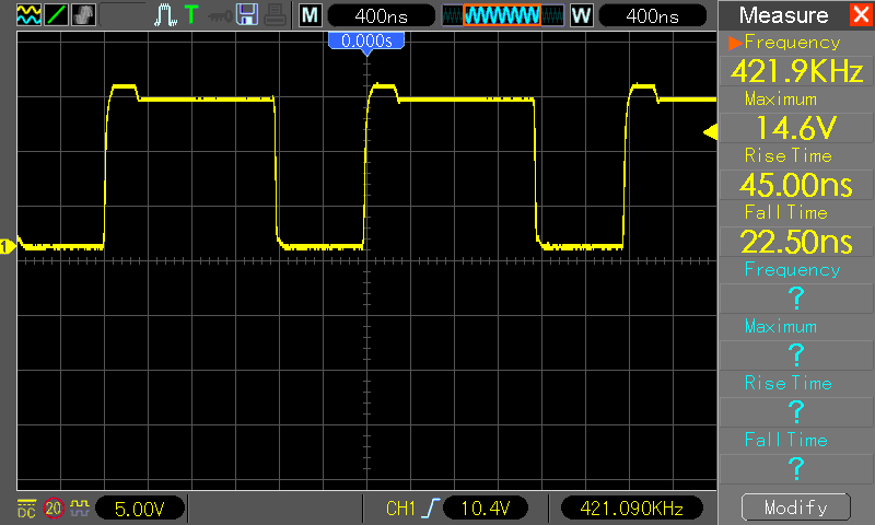

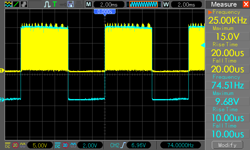

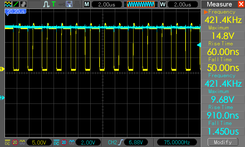

So. Im Anhang sind mal die Signale von meinen NEs. Das einzige was mich stört ist im CW-Modus dieser kleine "Hügel" auf dem Rechteck. Ich hab dann noch vom Interrupt-Modus ein gesamtscreenshot, und ein Detailfoto angehängt. Mfg Pascal
Dieser kleine Hügel ist eigentlich normal - dieser IC ist schließlich nicht für x MHz designed. Für knapp 500kHz sieht das doch gut genug aus ...
