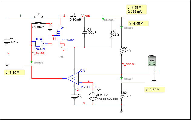

Bin grad dabei einen buckconverter ( step down von 325V auf 5V) mit PWM
zu basteln/simulieren. Das ganze funktioniert fürs Erste relativ gut.

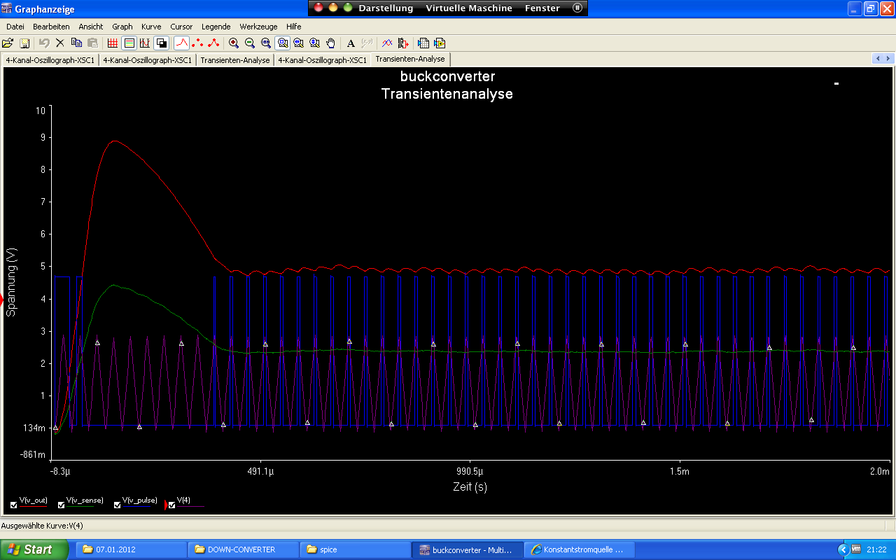

Kann mir aber jedoch die Anfängliche Überspannung in der
Transientenanalyse nicht erklären. Hat vl. wer eine Ahnung wie ich die
wegkriegen könnte :/?
Anbei die Schaltung + Transientenanalyse,
lg imp

1.) Bei Schaltreglern kannst du dich nie voll auf Simulationen
verlassen, da du Parasiten im Aufbau hast
2.) Überdenke deine Schaltung nochmals!
Baue eine ordentliche Treibertsufe auf statt das Gatter zu nehmen, dann
hast du im Mosfet weniger Verluste, kannst auf ne höhere Frequenz gehen
und deine Induktivität wird kleiner/billiger und dein Rippel wird
geringer.
Nebenbei: Mit welcher Spannung werden die gatter versorgt?
Der Einschwingvorgang wird vom Regelkreis bestimmt:
Feedbacknetzwerk, Komparator, Stellglied + PARASITEN die du nicht
simulieren kannst (ausser in spezieller Software die das Layout
berücksichtigt und das dann auch nicht wirklich genau)

OP #2501805
zu 2.:
der Gatter bekommt 5V was sogleich die Amplitude meiner PWM ist.
max. Strom an RL soll = 0.2A bei 5 V, also 25Ohm sein. Warum ich mir
jedoch diesen Spannungsanstieg nicht erklären kann ist, dass wenn der
Mosfet durch einen stinknomalen Schalter ersetzt wird, komme ich auf das
Ergebnis bzw. das Einschwingverhalten stimmt!
Siehe Anhang
lg imp

Simon K. schrieb:
> Solche Überschwinger kommen
wenn man die versorgende Spannungsquelle periodisch kurzschließt!!
Andere Leute nennen das dann Simulationsartefakt, denn im echten Leben™
wäre der FET längst abgeraucht.

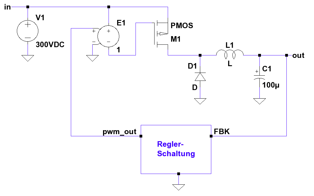

#2501920
Ein NMOSFET statt dem Schalter in meiner Schaltung. Und eine Schaltung,
die das Bezugspotential der Ansteuersignale von GND auf Knoten L1/D1
umsetzt(Oder ein PMOS und Bezugspotential auf +Vin, negative Signale).
Das wäre die Lösung, wenn du bei deinen 325V und deiner Topologie
bleiben willst.
Ein Flyback-/Sperr-Wandler wäre da viel einfacher zu handhaben.
mfg mf

OP #2503793
Mini Float schrieb:
> Hast du den Link, den ich weiter oben genannt habe, schonmal angeklickt?
> Da findest du die gängigsten Schaltnetzteiltopologien.
Jepp habe ich, habe auch den Wert der Spule und die prinzipiellen
Grundlagen über diese Seite ermittelt. Naja realisiert wird die
Schaltung nie, es sollte eine Simulation werden die das Verständnis zu
Halbleiterteilen verbessert.
Mein Problem ist nun, der eine Schalter .. kaum wird er durch einen
Mosfet ersetzt hängt mal die Ganze Schaltung ( Mosfet lässt die
gewünschten 325 V nicht durch .. am Ausgang des Mosfets sind max 8 V ?!)
So wie du geschrieben hast muss ich das Bezugspotential irgendwie auf
den Punkt Diode/Spule ziehen, was für mich plausibel klingt, um
überhaupt zu wisssen wieviel Spannung am Ugs liegt.
Wie kann ich genau diese Schaltung für den Bezugspunkt realisieren ..
eine idee? :-)
lg imp

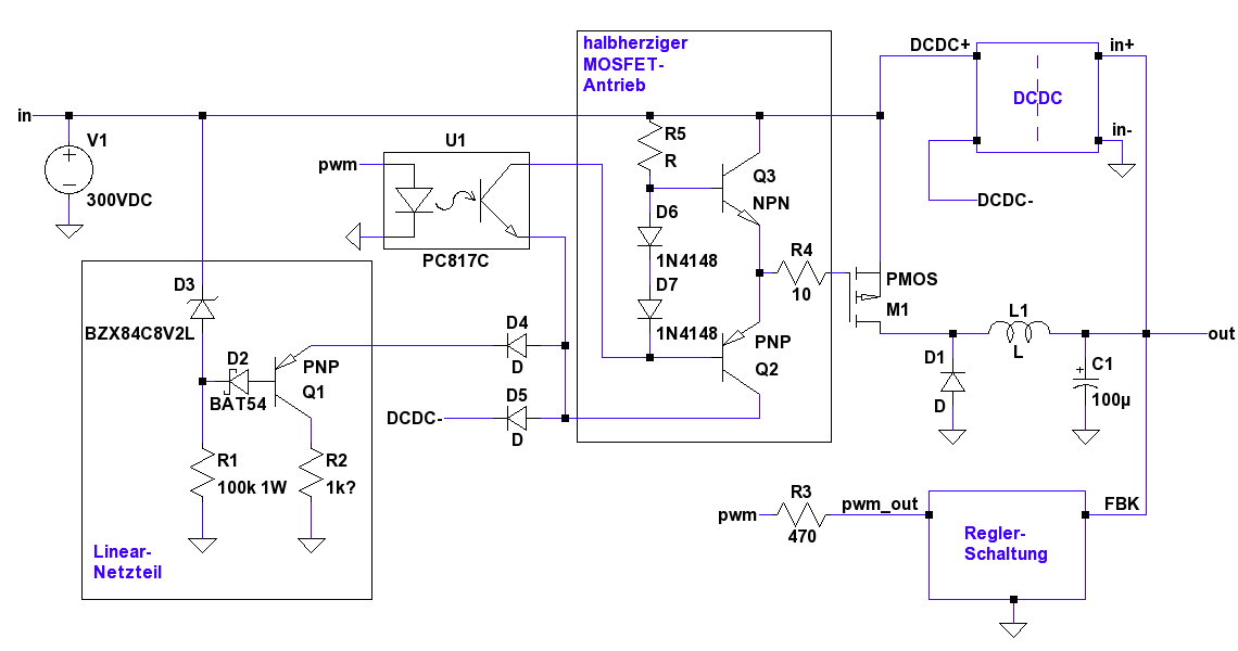

#2504561
> eine idee? :-)
In der Simulation kannst du eine spannungsgesteuerte Spannungsquelle
verbauen.
In der Realität fällt mir dazu nur ein Linearregler aus einer Z-Diode,
Widerstand und PNP-Emitterfolger auf VCC-10V ein. Wenn die 5V dann
vorhanden sind, kann man daraus einen DCDC betreiben, der dann den
Linearregler entlastet. Ich zeichne das mal schnell auf und poste das
gleich.
Das Steuersignal hievt man dann am besten mit einem Optokoppler auf das
höhere Niveau.
Bei dem Aufwand kann man aber auch gleich einen Flyback mit
Hilfswicklung zur Schaltregler-Stromversorgung bauen.
mfg mf
#2504664
In der "Echten" Schaltung fehlt übrigens nochwas: Ein Startnetzteil für
die Regelschaltung. Das kann komplementär zum einfachst-Linearregler
ganz links gemacht werden.
mfg mf
PS: Die gezeichneten Schaltungen sind keinesfalls für bare Münze zu
nehmen, Waren eher so als Notiz gedacht und sind so nicht direkt
funktionsfähig.

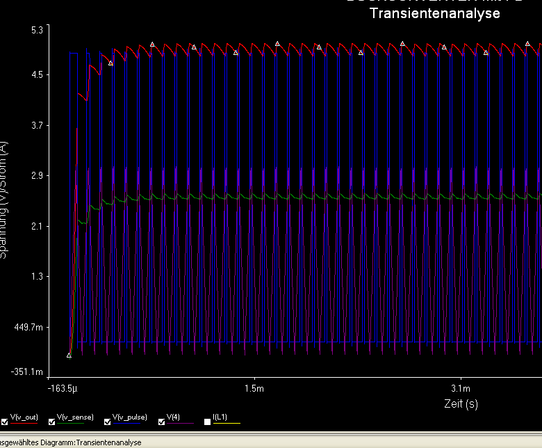

Moderator (Firma: Titel) Persönliche Seite #2507235
Ja, das ist nicht ohne...
safe. gym. schrieb:
> Edit: habs grad gefunden .. Ein kleiner Wiederstand gleich nach dem
> Mosfet und es passt!
Das ist noch besser...
safe. gym. schrieb:
> PS: Nein in Echt nicht realisiert! :-)
Zum Glück...
