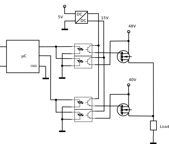

kann ich anstatt einen z.b dc-dc Wandlers auch einen kleinen Printtrafo
hernehmen ?
so wie da (zweite Schaltung)
http://maxgaukler.de/2010/step-down-wandler-mit-tl494-fuer-60v-solarzellen/
Highside Vcc ,kann ich die mit einen Trafo versorgen ?
oder hier
http://www.mikrocontroller.net/attachment/107889/OK_DC_als_Treiber.png
anstatt  den dc-dc Wandler einen Trafo mit z.b 12-15v
Ja, einen Printtrafo könntest du auch nehmen, aber die Schaltung bleibt
trotzdem eigenartig. Wo hast du sie her ? Die untere Hälfte der
Optokoppler ist auf der Phototransistorseite falsch gepolt ( Emitter auf
48 Volt und Kollektor auf 15 Volt ) und welchen Zweck sollen die
erfüllen.
Die ist ausserdem schon klar, das je nach verwendeter Schaltfrequnz die
Optokoppler recht schnell sein müssen ?
Ausserdem solltest du unbedingt einen 'Löschwiderstand' zwischen die
Gate und die Sources der MOSFETs einsetzen um die Gate schnell wieder
auszuschalten. Gerade beim Ausschalten sind die Mosfets recht langsam,
denn die Gate ist wie ein Speicherkondensator.
Überlege dir besser, einen dedizierten Highsidetreiber zu nehmen, oder
eine Applikationsvorschlag mit Optokopplern, die dafür schon gedacht
sind.
z.B.:
http://web.mit.edu/first/kart/controller_rev1.pdf
die HCPL3120 sind allerdings schweineteuer , hab ich mal selber
erfahren.
Ahh, habe jetzt den Thread gefunden, aus dem die o.a. Schaltung kommt.
Lies mal bitte weiter, ehe du das aufbaust.

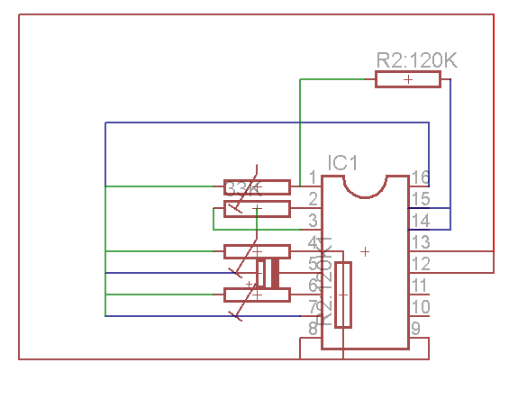

Florian Meier schrieb:
Was ist denn das ? Oder besser - wer soll das verstehen ? Tut mir echt
leid, ich würde ja gerne helfen, aber das ist mit Plan nicht drin.
von Florian M. (scauter2008)
das ist der tl
Pinbelegung wie im Datenblatt
