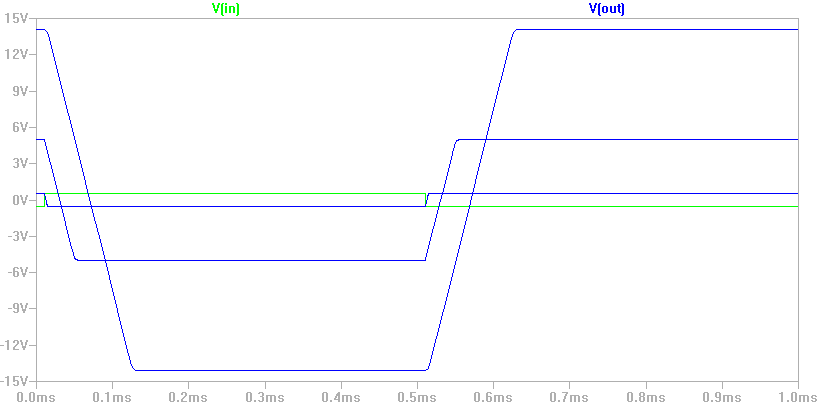

Genau wie mein Vorposter es sagt. Dazu noch ein Bild einer Simulation
zur verdeutlichung. Ein invertierender Verstärker  (OP = LT1001) mit
drei unterschiedlichen Verstärkungen (1,10,100). Die
Versorgungsspannungen sind +-15V.
Das grüne ist das Eingangssignal (500mV), das blaue sind die
Ausgangsspannungen bei den Verstärkungen 1, 10 und 100.
Bei der Verstärkung von 100 müsste rein rechnerisch eine
Ausgangsamplitude von -+50V anliegen. Geht aber nicht, durch zwei
Begrenzungen:
1.Versorgungsspannung als absolute Ober-/Untergrenze. Geht physikalisch
einfach nicht höher.
2. Interner Aufbau des OP. Der besteht auch nur Transistoren, welche nur
endlich Durchschalten können. D.h. es fällt immer eine Spannung am OP
bzw dessen Transistoren ab. Das steht auch im Datenblatt unter "Maximum
Output Voltage Swing"
Bei "Rail to Rail" - OPs liegt dieser Wert nahe an der
Versorgungsspannung.
