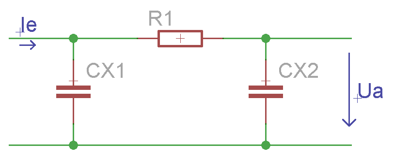

ich hoffe ich habe es in die richtige Kategorie eingeordnet.
Ich muss für Regelungstechnik die Übertragungsfunktion G(s) = Ie/Ua
für das gegebene CRC-Glied herleiten, aber ich komme nie auf einen
sinnigen Term. Dem Internet konnte ich auch noch nichts sinnvolles
entlocken.
Ich währe schon Superdankbar wenn ich nur das Ergebnis hätte damit ich
weiß ob ich es richtig hab.
Vielen Dank
Axel

Nur mal so als Denkanstoß:
Ohne einen näher genannten oder gedachten Ra (Lastwiderstand) wird das
Ganze ein vmtl. hoffnungsloses Unterfangen. Man kann schlecht einen
Strom treiben, insbesondere bei DC, wenn kein Lastwiderstand vorhanden
ist - naja, jedenfalls solange wir von idealen Komponenten ausgehen.
Have fun.
Gast #2508497
Meinst du wirklich Ie/Ua oder nicht doch Ua/Ie?
Ein guter Tip wurde dir ja bereits gegeben.
Du solltest einen Widerstand (z.B. Rx) an Ua einführen. Dann kannst du
erstmal rechnen... Am Ende kannst du immernoch eine Betrachtung Rx gegen
unendlich (also wenn er nicht vorhanden wäre) machen. Wenn das überhaupt
in deiner Anwendung Sinn macht...

Axel schrieb:
> aber ich komme nie auf einen sinnigen Term.
Kommst du jetzt nicht auf einen 'sinnigen Term' oder hast du ein
Ergebnis und bist dir unsicher ob es stimmt?
Schreib doch mal was du bis jetzt hast, dann wird dir bestimmt geholfen.
