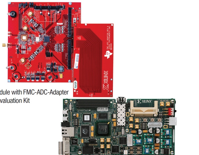

Vielleicht mal vorneweg eine Frage: Ist der FMC-ADC-Adapter von TI (http://www.ti.com/tool/fmc-adc-adapter) wirklich kompatibel mit Spartan 6 FPGA Sp605 Evaluation Kit ? Wenn ich mir das Bild des FMC-Adapters anschaue kann ich mir noch net wirklich vorstellen, wie ich den nachher auf das FPGA-Evalboard bekomme... Gruß Benny
Sollte passen. So sieht das dann aus. Der FMC Stecker ist unten auf dem roten Board.
#2506908
Benjamin K. schrieb: > Wenn ich mir das Bild des FMC-Adapters anschaue kann ich mir noch net > wirklich vorstellen, wie ich den nachher auf das FPGA-Evalboard > bekomme... Im slab058.pdf ist leider kein Bild vom FMC-Stecker zu sehen. Der befindet sich jeweils auf der Unterseite dieser kleinen Adapter-Platinen. Bei den Preisen die bei TI für die ADC-Platinen stehen, würde ich vorher mal anrufen und mir bestätigen lassen, für welche Xilinx-Boards die Referenzdesigns sind. Duke
