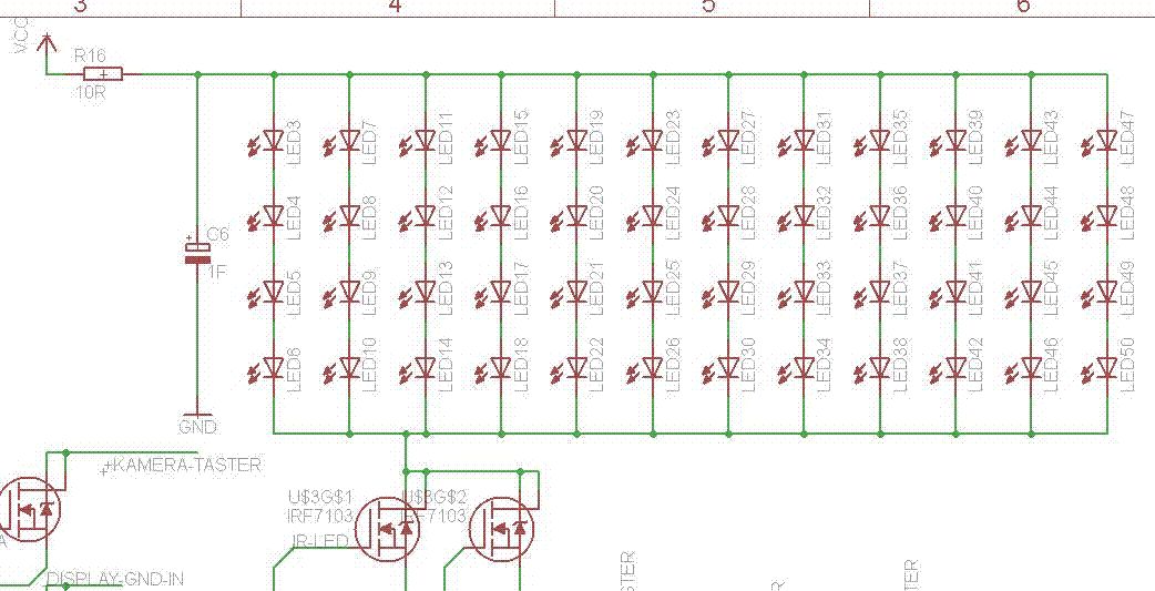

Hallo Liebe µController Gemeinde,
ich habe ein technisches Problem das ich schon seit einigen Tagen
gedanklich zu lösen versuche.
Problemstellung hierbei ist die kurzzeitige Pufferung eines IR LED
Blitzes über eine Zeit von 100ms maximal, bei einem Strom von 4,8A und
5,2V.
Die derzeitige Überlegung lag bei einem 1F Goldcap, jedoch habe ich
herausgefunden das dieser nur einen Entladestrom von max. 100mA zulässt.
Die gesamte Schaltung wird mit einer Li-Ionen Batterie versorgt, nun
möchte ich diese nicht immer wenn auch nur kurzzeitig mit diesem hohen
strom belasten, davon abgesehen das diesen Strom auch der verwendete
Step-Up Wandler abkönnen müsste.
Ich wende mich an euch um eventuelle Lösungsvorschläge zu erfahren bzw.
diese zu diskutieren.
Lg Hunter

Aber grundsätzlich müsste die Schaltung doch funktionieren, ausser das
halt 2 in Reihe müssen. Habs mal mit Multisim simuliert da hats
funktioniert.7
Evtl nur noch en besseren MOSFET.

Wo ist Deine Strombegrenzung?
Sehe nirgends nen Widerstand oder Stromquelle.
Du kannst zwar die LEDs kurzzeitig mit Sicherheit höher pulsen (siehe
Datenblatt) aber ohne Strombegrenzung ist dieser extrem von der
Ladespannung des Kondensators abhängig (LED-Kennlinie kennst Du?)
von Hunter (Gast)
Meine Überlegung war nicht wie in der Schaltung zu sehen 4, sondern 3
LEDS in Reihe zu betreiben, sind bei 5,2V max. 1,73 V pro LED was laut
Datenblatt einen Strom von 300mA verursacht. wieso sollte ich da noch
einen Widerstand bzw. eine Strombegrenzung benötigen?

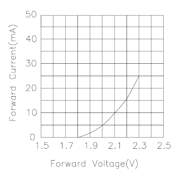

Weil die Werte im Datenblatt nur mittelwerte sind. Jetzt rechne mal bei
jeder LED mit nur 100mV Streuung. Also 400mV. Und jetzt schau mal was im
Betriebspunkt 400mV mehr an Strom bedeuten ;-)

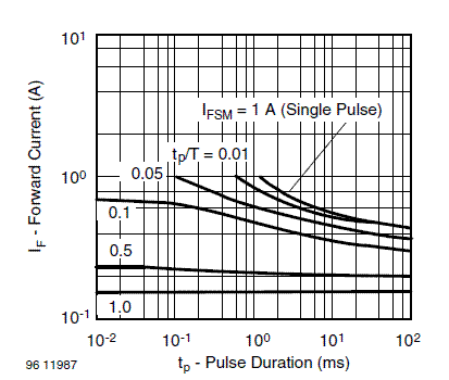

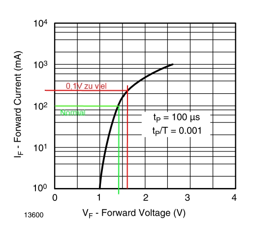

Im Datenblatt wird unter Absolut Maximum Ratings der Peak Forward
Current mit 200mA für tp=100us (MIKROSEKUNDEN) angegeben.
Also 1/1000 an Zeit was Du vor hast.
Ach ja, schau mal in das Bild im Anhang was bei nur 0,1V mehr pro LED
für ein Strom fließt...ich glaub das sind mehr als 200mA (man beachte
die logarithmische Skala ;-) )

Und was ist damit,
von Hunter (Gast)
ausserdem bezieht sich der peak forward current auf ein tp/T von 0,5
ich verwende ein tp/T von 0.003

4,8 A sind nun noch nicht so viel Strom für einen LiIonen Akku. Wenn das
kein ganz kleiner (<1 Ah) ist, sollte das auch ohne Puffer gehen. Es ist
ja nur eine relativ kurze Zeit. Ein Problem für den Akku wären die hohen
Ströme bei Dauerbetrieb, kurzzeitig hält sich da die Erwärmung in
Grenzen.
Extra Widerstände für die LED, oder alternativ auch ein separater MOSFET
je Kette wären auch gut, dann darf die Spannung auch ein wenig
einbrechen und man braucht keinen so großen Elko.

Um dem TO jetzt noch seine ursprüngliche Frage zu beantworten: Schau dir
doch mal Car hi-fi Stützkondensatoren an. Die Dinger gibt's mit 1F / 16V
für schmales Geld und können ziemlich viel Strom ab. Sind aber auch
entsprechend riesig. ABER: Du wirst mit deiner jetzigen Schaltung plus
dem Kondensator deine LEDs sofort töten, da so ein Kondensator
verdammt viel Strom zulässt. Vorsicht, auch LEDs können bei genügend
Strom explodieren. Setz' also eine Schutzbrille auf, nicht dass Dir
LED-Splitter in die Augen fliegen.
Jonathan

Und wie sollte ich eurer Meinung nach den Widerstand dimensionieren, hab
kaum einen spielraum bei 5,2 v und 3 leds, maximal 0,2 v die ich über
den Widerstand "lenken" könnte. Wenn die 0,2 V ausreichen kein
problem...
von Hunter (Gast)
Meine Rechnung wäre, 50mV über den MOSFET, 5,1V über die LEDs, sind 1,7V
pro LED, somit 50mV über den Widerstand sind bei 300mA demzufolge
160mOhm. Wäre das eine Lösung zum Schutz der LEDS???

Bei 3-4s, wie ist es denn nun mit den Vorwiderständen, sind die zu
klein. gibts es da überhaupt einen Richtert in welcher größe die sich
befinden sollten?
von Jonathan S. (joni-st) Benutzerseite
So ein bis zwei Ohm sollten die Widerstände schon haben. Kannst Du
vielleicht mit der LED-Spannung noch höher gehen? Du könntest doch den
µC direkt per Akku versorgen und mittels Step-Up den
Car-hifi-Kondensator langsam auf -sagenwirmal- 10V "aufpumpen". Der
Blitz kann dann vollständig mit dem Kondensator versorgt werden, dann
muss der Step-Up nicht so viel Strom schaffen und es bleibt auch noch
genug Luft für die Vorwiderstände. Das Gate deines MOSFETs kannst Du ja
(wegen der verringerten µC-Betriebsspannung) mit einem PNP-Transistor
auf +10V ziehen, bzw. am besten gleich anstatt des MOSFETs einen
Bipolartransistor nehmen. Das wäre dann eine schöne, einfache und
sichere Lösung.

Klingt nicht schlecht, da muss dann halt nur ein anderer step-up wandler
her denn der den ich jetzt "drin" hab, macht nur 5,2 V. Oder ich
versorge die leds mit nem zusätzlichen. die von mir verwendeten
kondensatoren, +1 könnten zumindest fast 8 V ab, das wären dann auch
schon 4 LEDs in Reihe und dadurch nurnoch 12 parallel. Ich schau mal
nach nem zusätzlichen step-up wandler
von Hunter (Gast)
Da der kondensator ja mit max. 500mA geladen wird, wird ja auch kein zu
großer Wandler benötigt.
von Hunter (Gast)
Aber prinzipiell würde doch selbst ein solch kleiner Widerstandn von
160mOhm den Strom soweit begrenzen das er nicht zu weit ansteigt,
vorallem wenn ich die leds bei 100ms bzw. vielleicht auch nur 80/90ms
nur mit rund 65-70% des machbaren betreibe(300mA/430mA wären möglich).
von Hunter (Gast)
Nächste Idee wäre, nur 2 in reihe zu schalten und das dann 24 mal
parallel, dann einen 2,7Ohm widerstand davor und an 4,2v betrieben,
würde zwar dann ein 5F kondensator rein müssen. der puffert mir die 7,2A
dann schon für die kurze zeit.

Also ich hab auch schon viel mit Led's gemacht und Widerstand hin oder
her:
-> ich kenne keine LED's die 100mV Schwankung haben das ist absurd,
maximal einige mV sind die Regel, also wenn man die parallel ohne
widerstand schaltet dann ergibt das in der Regel nur einen MAGINALEN
unterschied.
(am Besten mit ner Kamera Testen, jedoch auf möglichst idente
zuführungs-Kabel achten)
bei über 2 Ohm wäre dass in diesem Fall ne unsinnige Verlustleistung!!
-> Auch wenn sie kurzzeitig am Limit betrieben werden wäre ein
Vorwiederstand im mOhm Bereich über das Ganze sicher sinnvol aber nicht
Pflicht, am besten mal mit einen Oszy genau ausmessen
Wichtig: je mehr du ans Limit gehst bzw. der Vorwiderstand geringer wird
ist desto schneller kommst du in den Ptot(Bauteilzerstörung) Bereich bei
einer Temperaturerhöhung(!),Spannungsschwankung(erhöhung) am Elko
(beachte auch die Gate Spannung des Mosfets sollte immer gleich sein
wegen dem Rsg widerstand, Konstante uP Spannung)
Also wenn der Innenwiderstand vom Mosfet ausreicht z.b. 100mOhm und du
mit guter Sicherheit z.b. die LED's 70% von Ptot betreibst spricht a nix
gegen das weglassen eines Widerstandes jedoch umbedingt die Werte genau
nachmessen! (Strom/Spannungsrichtige Messchaltung)
Unterm Strich würd ich aber in dem Falle mit einer verkürzung der
Lebenserwartung rechnen!
-> Alternative: Den Elko etwas höher aufladen z.b. 6-7V, und mit dem
Mosfet eine Strombegrenzung/Stromquelle realisieren anhand eines
einfachen Spannungsteilers am Gate also die Gatespannung regeln,
Funktioniert wenn man ein Mosfet Datenblatt hernimmt sehr gut allerdings
muss diese aufgrund von starker Streung genau mit einem Potentiometer
justiert werden was aber im Bereich von ca5A gut zu realisieren sein
sollte.
Und wenn man hier selbst mit +/-10% Veränderung in Abhängigkeit mit der
Temp rechnet gibt es keinen grund zur Sorge der Zerstörung
Sollte übrigens auch zu einem etwas gleichmäßigeren Leuchten in den
100ms verhelfen
