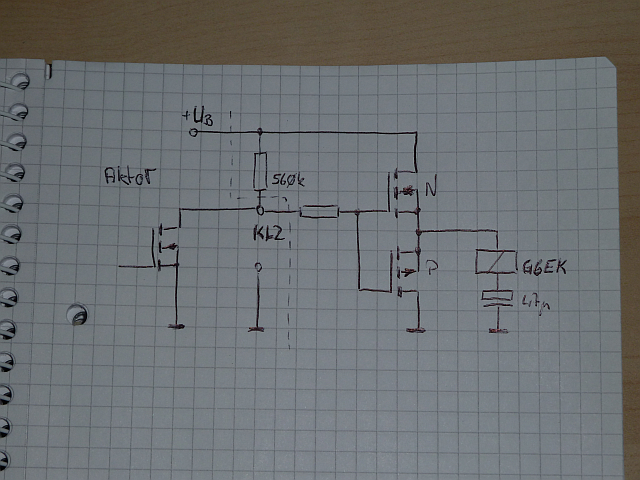

Ich suche eine möglichst einfache und stromsparende Lösung um ein
bistabiles Relais an einem Batterie-Funk-Aktor
(http://www.elv.de/HomeMatic-Schaltaktor-fuuml;r-Batteriebetrieb,-Komplettbausatz/x.aspx/cid_74/detail_10/detail2_32583/flv_/bereich_/marke_
) zu betreiben. Der Aktor besitzt (leider) einen Open-Drain Ausgang und
liefert damit immer ein H bzw. L. Die ganze Schaltung sollte
idealerweise an einem 9V Block betrieben werden.
Meine angedachte Lösung soll eine simple "Gegentakt-Schaltung"
darstellen, an dessen Ausgang das bistabile Relais (+ Kondensator)
geschaltet wird. Da ich wegen dem Batteriebetrieb möglichst wenig Strom
verbrauchen möchte, habe ich mir überlegt statt der typischen
Transistoren einfach FETs zu verwenden. Leider habe ich mit FETs bisher
noch nicht viele Erfahrungen gesammelt. Kann die angehängte Schaltung
überhaupt funktioniert (kein Kurzschluss beim umschalten) ? Oder hat
jemand ggf. noch eine bessere Idee wie man daran ein bistabiles Relais
betreiben kann ?

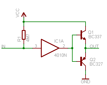

Jain, das klappt nur, wenn die FETs aufeinander abgestimmt sind. Soooo
schlecht sind normale Transitoren nicht. Siehe Anhang, dann ist es auch
sehr stromsparend.

von myoo (Gast)
Danke für die Vorschläge.
An einfache Logikschaltkreise hatte ich auch kurz gedacht (zumal ich
noch einige 74HCT's hier rumliegen habe). Da diese (meines Wissens nach)
aber auf 5V limitiert sind, hatte ich das wieder verworfen. Die 4000er
Serie scheint ja aber bis 15V zu verkraften ? Pro Gatter aber nur 0.06
mA (!) am Ausgang (oder habe ich ein falsches Datenblatt) ???
Das Relais (Omron G6EK mit 2 Spulen) ist auch nur für 5V (125 Ohm / 40
mA) ausgelegt. OK - bei 9V gehört da noch ein 100 Ohm Widerstand davor.
Aber bekommt man aus der 4000er Reihe selbst bei Parallel-Schaltung
überhaupt kurz mal 40 mA heraus (ist ja nur kurz zum umschalten) ? Die
FETs (?) in den CMOS-Bausteinen liefern scheinbar nicht sehr viel Strom
- oder rauchen die bei der Last dann einfach ab ?
> sehr stromsparend.
Sooo schlecht sind Transistoren nicht - aber sind sie denn nicht (mit
ein paar mA) immer stromgesteuert ? Bei der Gegentakt-Schaltung muss ja
immer einer der Transistoren durchsteuern und "verbraucht"
kontinuierlich ein paar mA ? Daher dachte ich dieses Problem ggf. mit
FETs umgehen zu können. Leider scheint es die N- und P-FETs nicht ganz
so gut abgestimmt zu geben. Ich dachte da an die Kombi BS-170 / BS-250
oder ZVN-4206 / ZVP-2106 (reichelt.de).
Wenn das klappt möchte ich damit über das Relasis (parallel zum Programm
der digit. Schaltuhr) meine Heizung z.Bsp. an Feiertagen/Urlaub
automatisch zusätzlich ein (oder später auch komplett über diesen Aktor
programmgesteuert) schalten. Die digitale Schaltuhr der Heizung läuft ja
auch per (Mignon) Batterie mit einem bistabilen Relais über mehrere
Jahre. Ich erhoffe mir, daß ich so mit einem 9V Block (aufgrund der
geringeren Kapazität) auf mind. rund 1 Jahr komme.
Ja.
Hier nicht, ist eine Quick & Dirty Klasse-B Endstufe ohne Ruhestrom.
