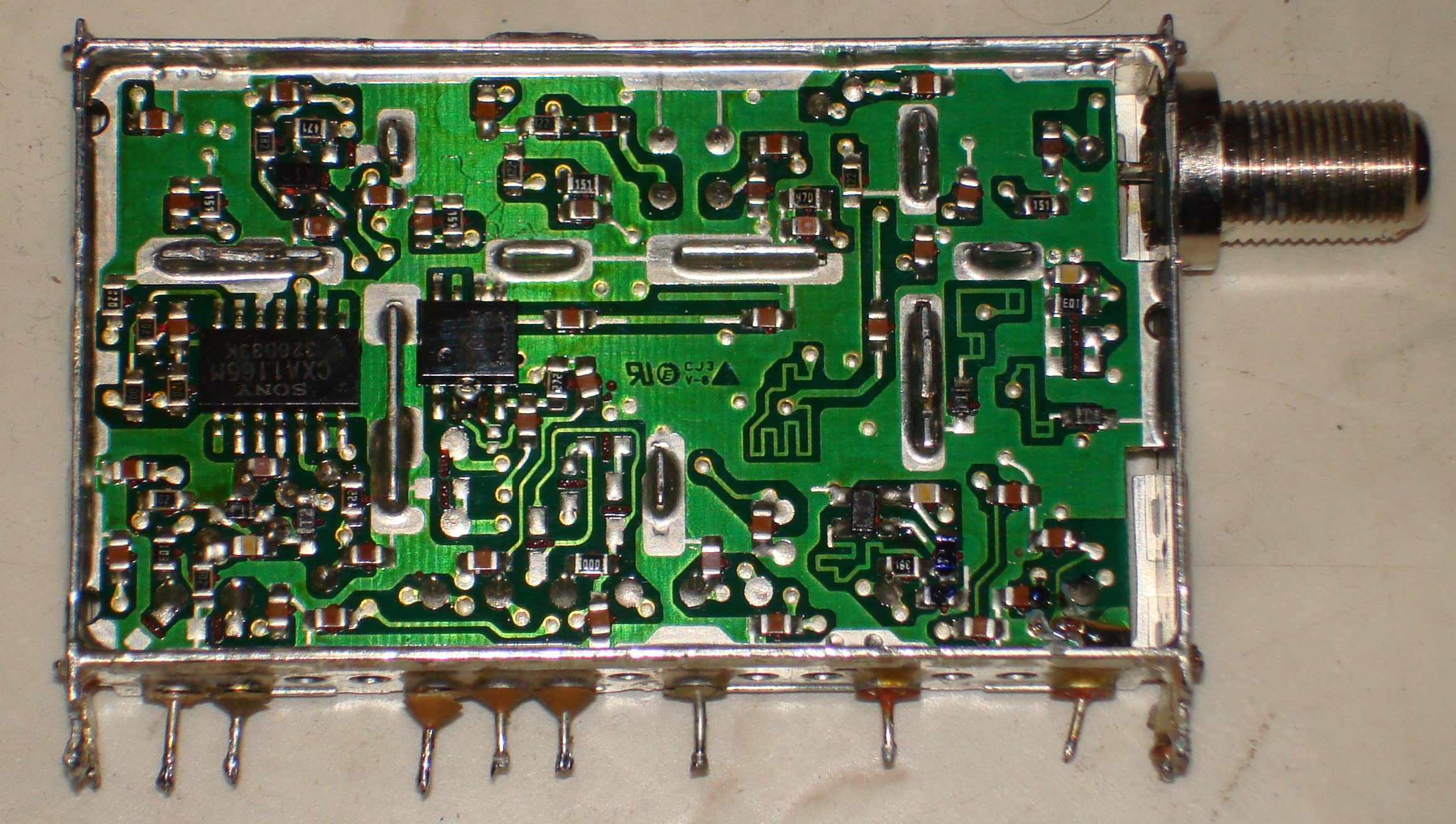

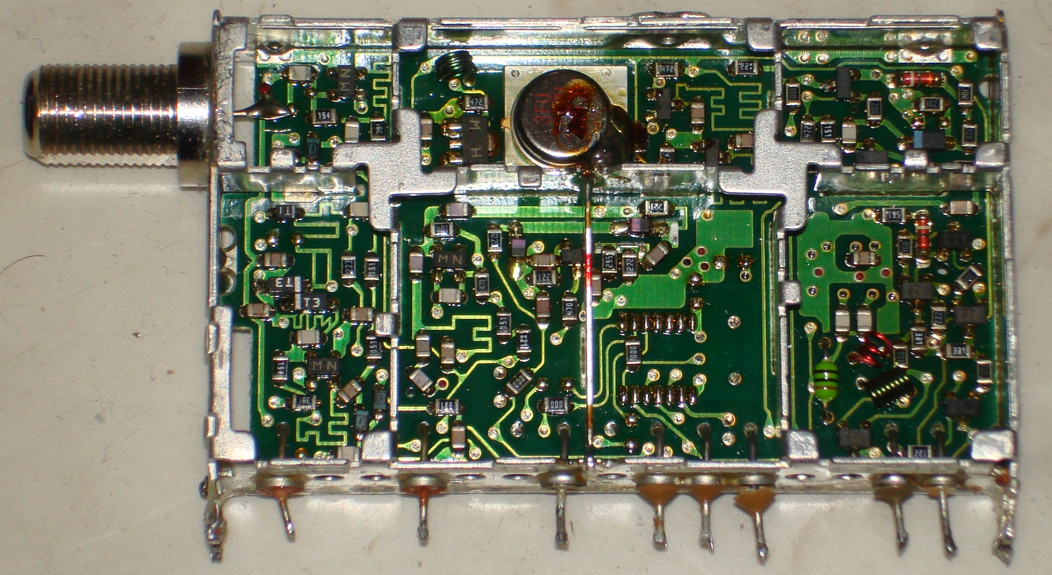

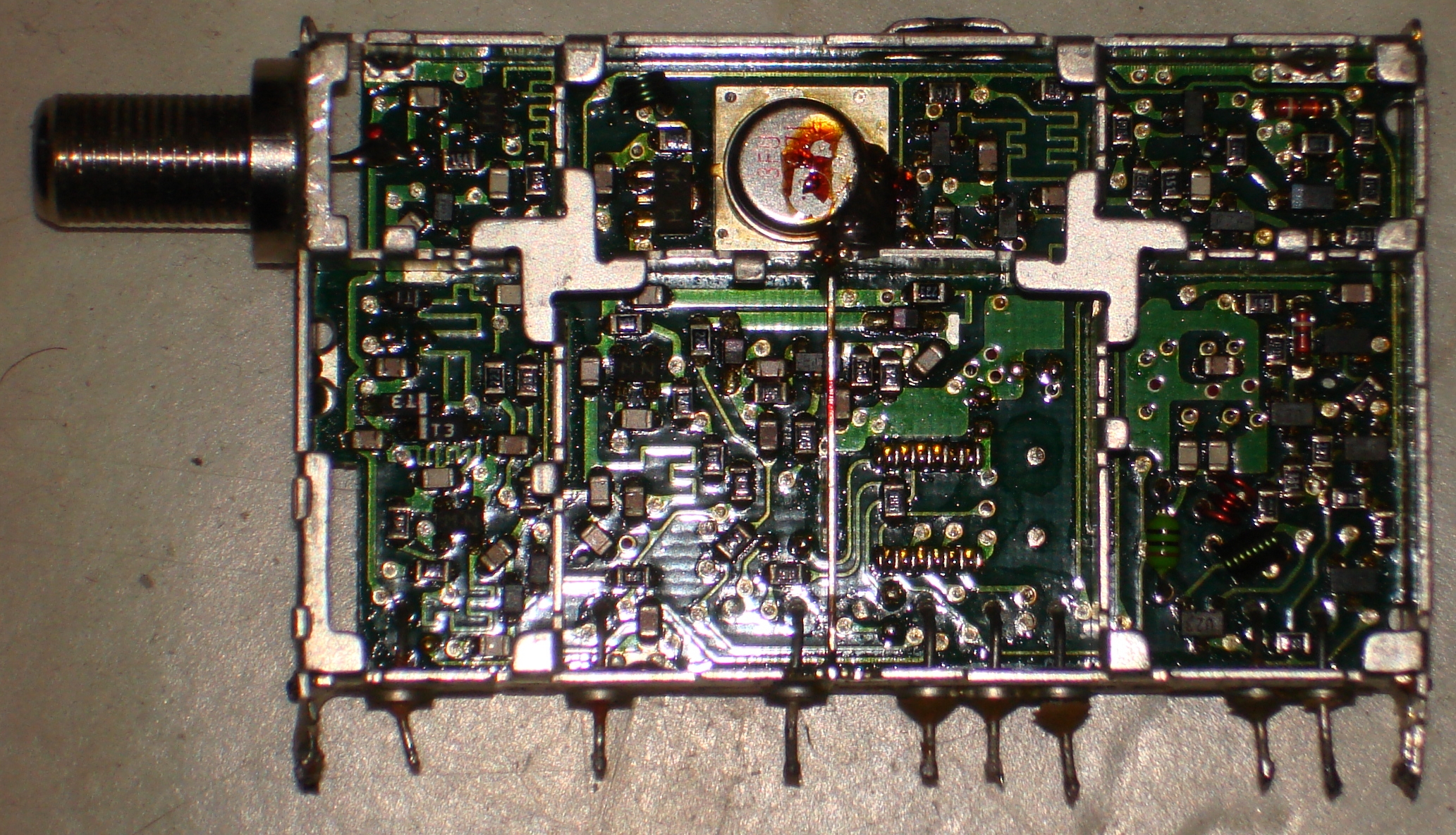

Gast #2545595
Ich habe auch gerade nach den Pinbelegungen gesucht.
Hier mal Bilder vom Inneren des Samsung TBCB60118ES (nicht BG, dürfte
aber baugleich sein) aus einem Kosmos Sat STR 1050:
http://s7.directupload.net/file/d/2798/x92ouweg_jpg.htm
http://s14.directupload.net/file/d/2798/daudkt4t_jpg.htm
http://s7.directupload.net/file/d/2798/xqy6t2vz_jpg.htm
Als ICs sind ein Sony CXA1165M und ein MB506 drin.
Wer die Pinbelegung rekonstruiert hat, kann sie ja an
http://www.mydarc.de/dj6iy/tuner/tuner.html weiterleiten.
