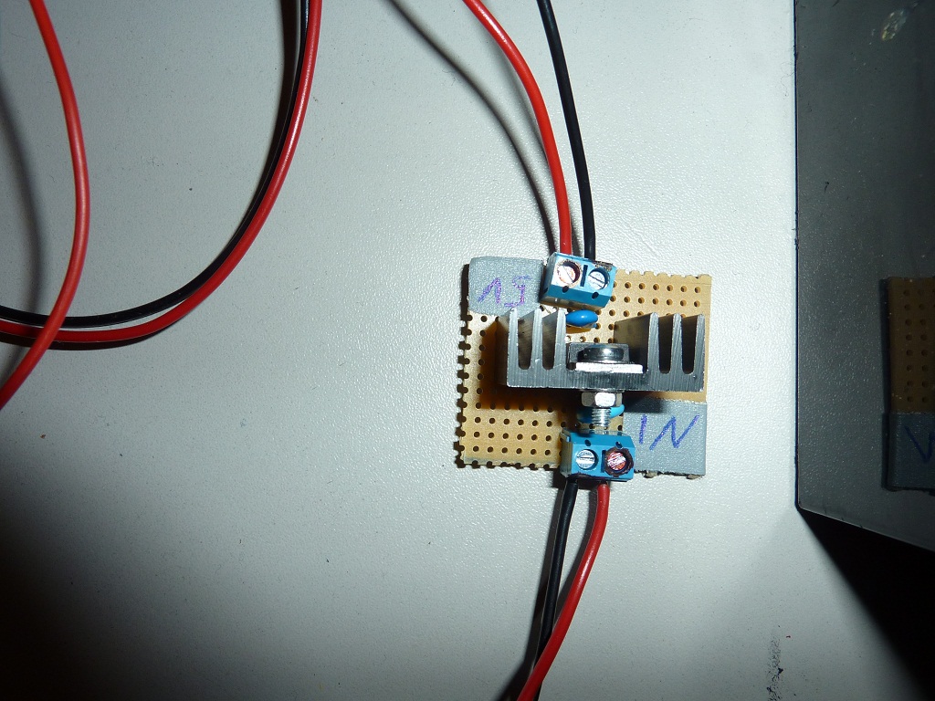

Die ganze Zeit habe ich die Motoren aus einem 12V Bleigelakku betrieben
und das Foxboard und den Atmega über einen L7805 laut Datenblatt
angeschlossen mit allen Kondensatoren. Die Spannung für den L7805 Kam
aus einem Labornetzteil und die Masse der Batterie und des Netzteil
waren verbunden.

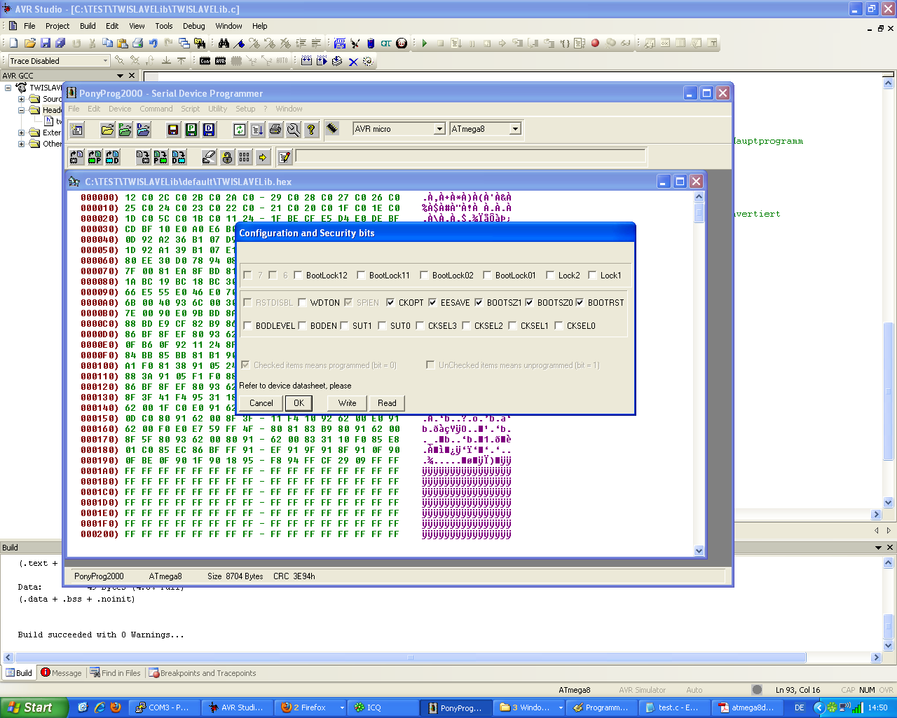

Benutze einen externen Quarz mit 8MHz ein screenshot meiner Fusebits ist
angehängt. Hier noch der Code für meine PWM config:

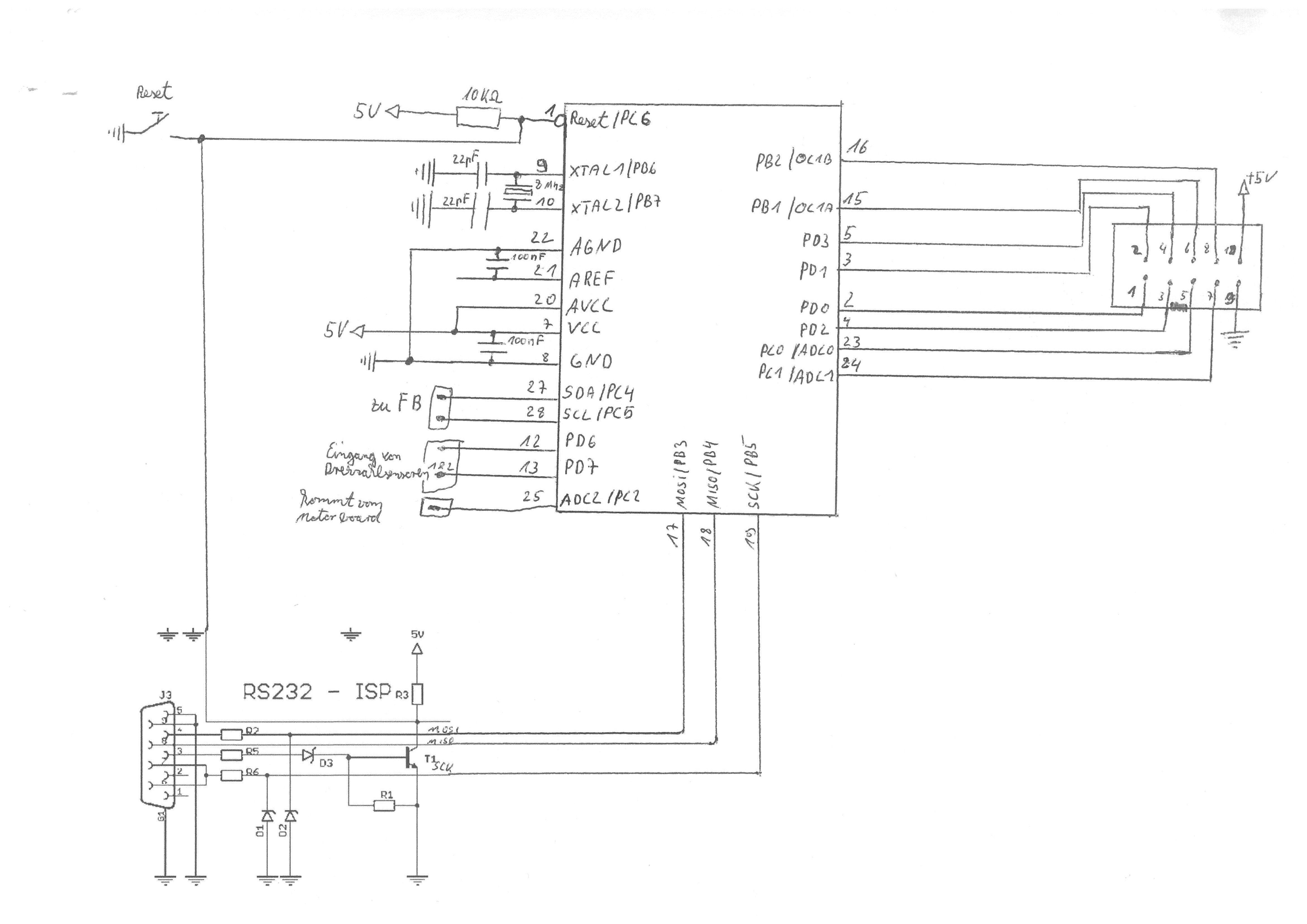

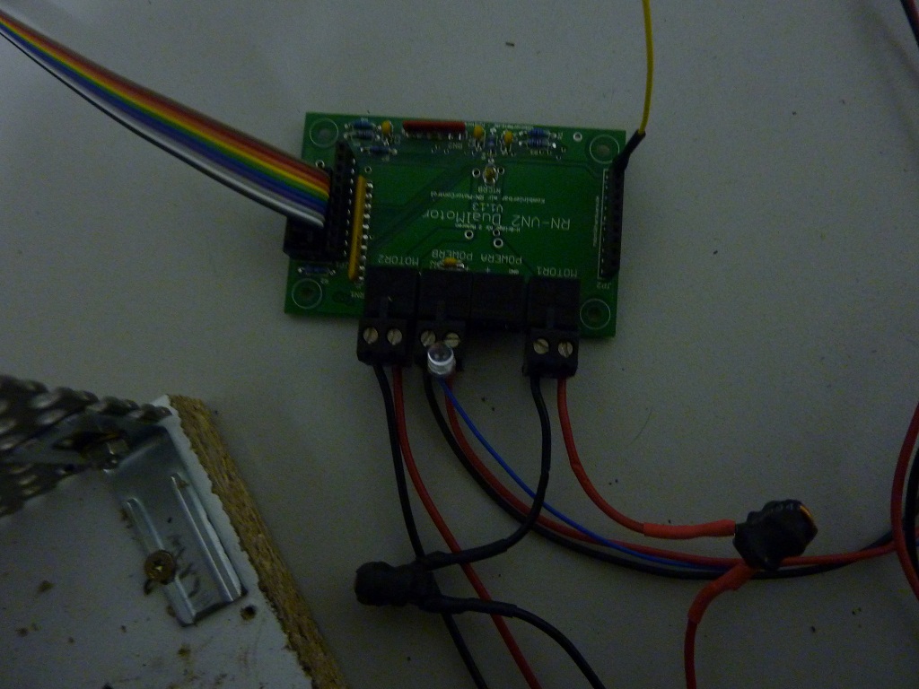

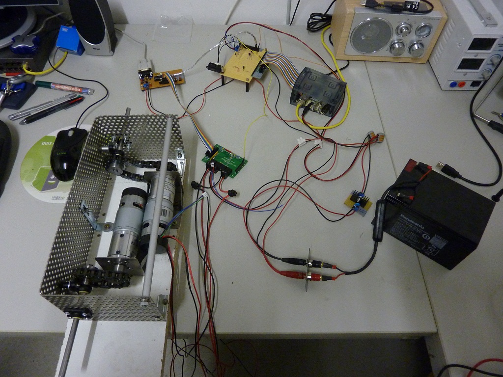

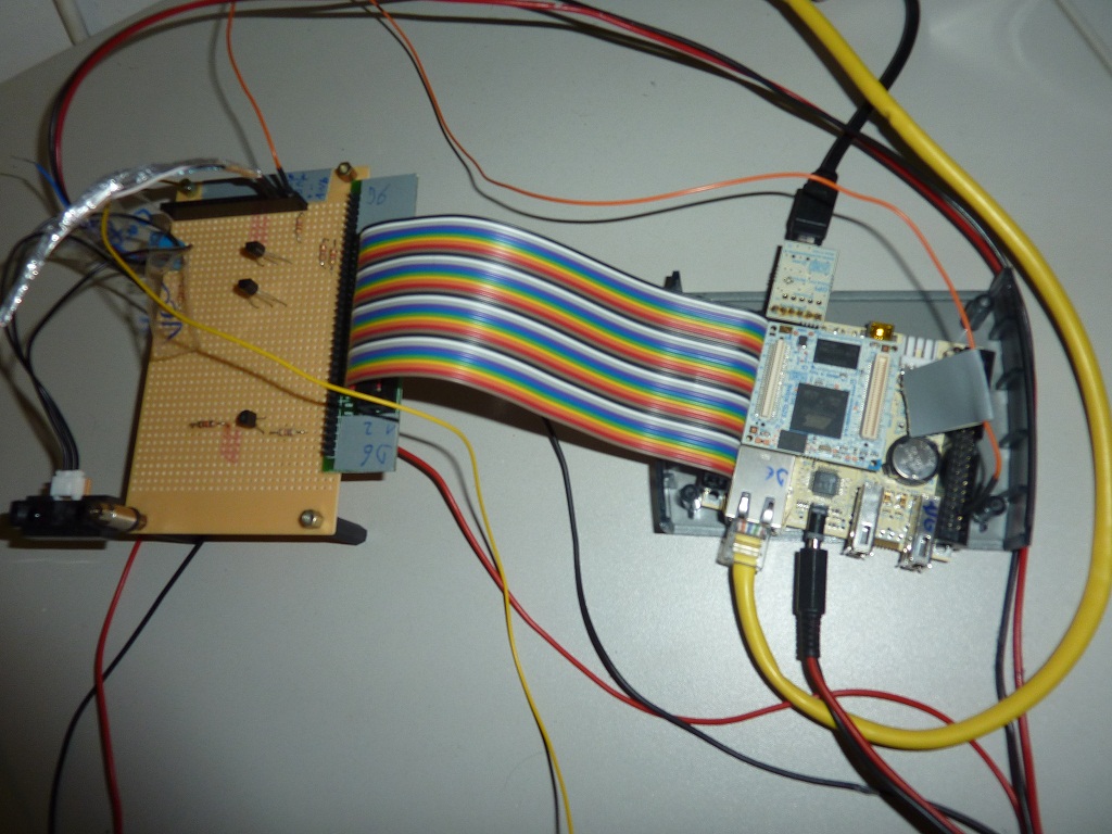

von Sebastian K. (striker1985)

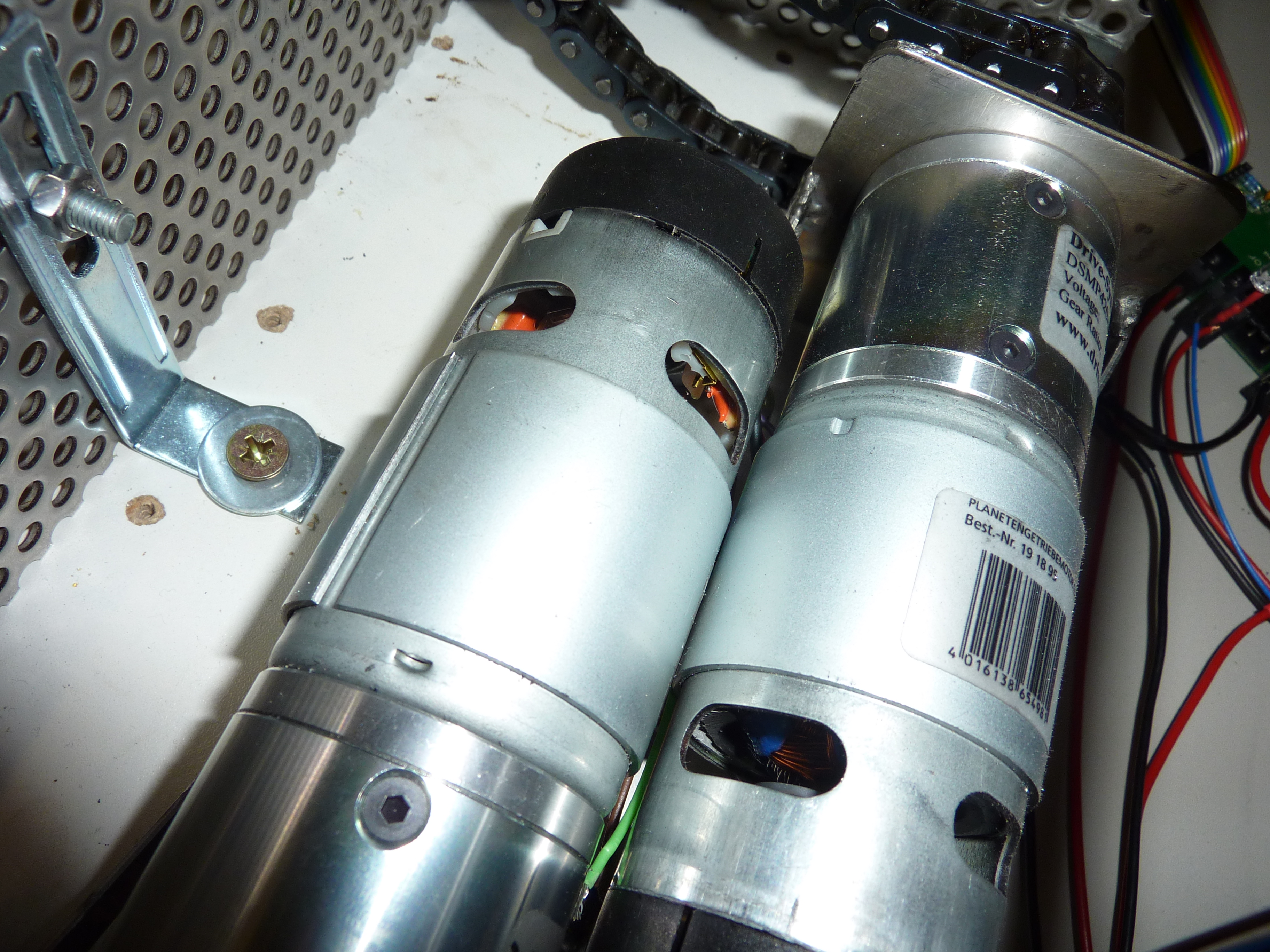

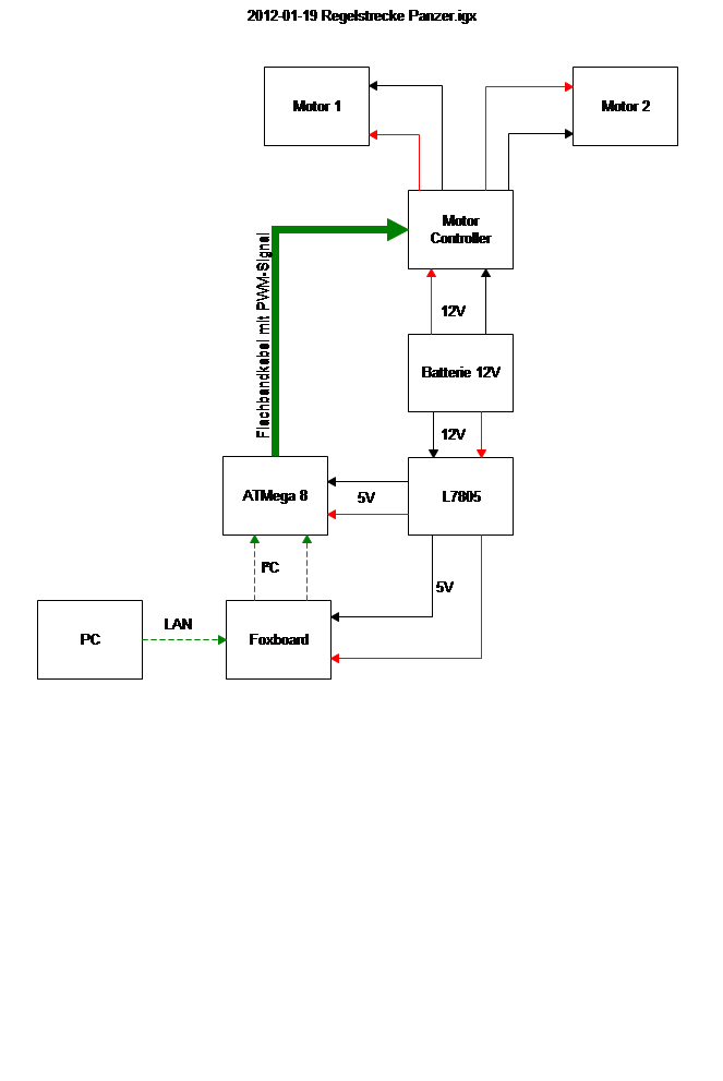

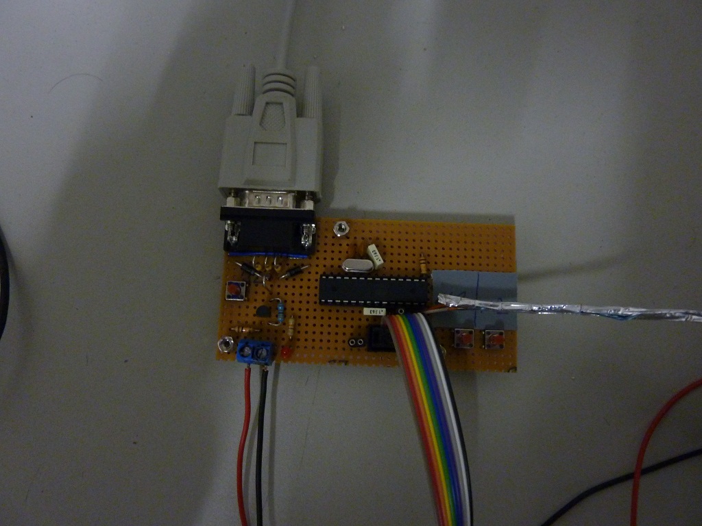

So nun wie versprochen Bilder vom Aufbau. Ich habe es wie auf dem einen
Bild zu sehen auch schon mit Spulen in der Motorzuleitung probiert aber
ohne Erfolg. Die Kondensatoren auf der MC Platine sind
Folienkondensatoren.
Hoffe die Bilder helfen weiter und machen den Roman etwas klarer.
Habe den Plan per Hand gezeichnet und eingescannt Habe leider keine
Erfahrungen mit einem Programm und Pläne zu erstellen.
