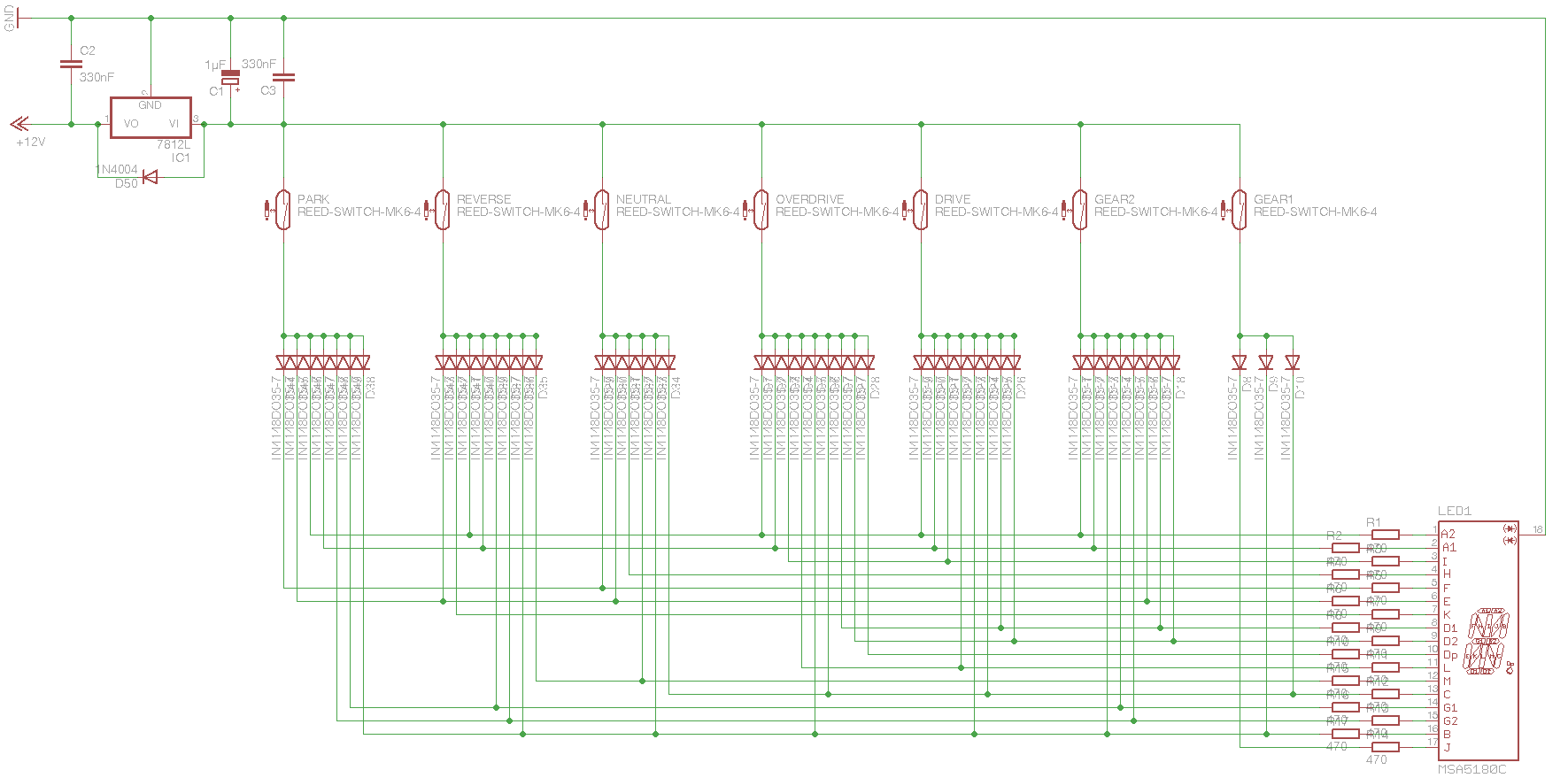

von Udo S. (urschmitt)
Wenn du schon jeweils einen Schaltkontakt hast und dich nicht mit
Logikbausteinen oder gar µCs rumschlagen willst kannst du einfach eine
Diodenlogik aufbauen.
Vom Schalter P geht jeweils eine Diode (1N4004 - 1N4007) zu den Dioden
die bei P leuchten sollen, von Schaltkontakt R geht jeweils eine zu den
Dioden für R, ...
ist nicht die kleinste und/oder eleganteste Methode aber eine der
robustesten und einfachsten.
Nachtrag: sehe gerade genau das hat Falk verlinkt. Wieder zu spät :-)

von Karl H. (kbuchegg)
Tobias Doering schrieb:
> Das wäre eine Möglichkeit, mit einem Controller wäre es warscheinlich
> nicht so aufwändig und anpassbar an andere Fahrzeuge
Das ist relativ.
Im Grunde ist die Diodenlogik ja nur eine Matrix
An die Zeilen kommen die Eingänge von deinem Mechanikabgriff
An die Spalten kommen die Ausgänge zu den Anzeigesegmenten.
Und an den Kreuzungspunkten sitzen die Dioden.
2-seitige Platine, auf der einen Seite die Zeilen auf der anderen die
Spalten und dann heißt es Dioden entsprechend einlöten.
Anpassbar heißt dann einfach: Einzelne Dioden sitzen an einem anderen
Kreuzungspunkt.

Du hast recht, und Dioden sind billig...
Auch.
Aber vor allen Dingen brauchst du ausser einem Lötkolben nix
zusätzliches. Das vergisst man nämlich gerne. Wenn du keine Ausrüstung
zum µC oder GAL oder EPROM Brennen hast, musst du die erst mal
anschaffen.

Wenn die Größe nicht stört kann er auch Streifenraster nehmen. Man muss
dann nur ggf. die 'Beinchen' der Dioden mit Schaltdraht verlängern.
von Tobias D. (teletoby)
Udo Schmitt schrieb:
Naja ich hatte vor, die 16-Segment Anzeige per Flachbandkabel an zu
binden, ich kann also die Platine irgendwo im Armaturenbrett verstecken.

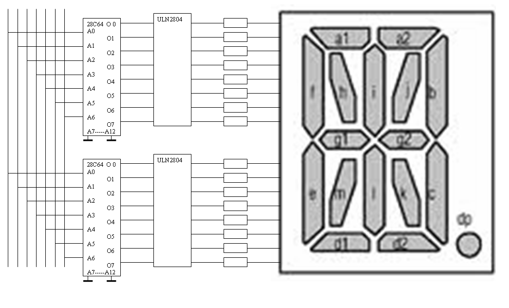

Denkbar wäre auch es mit einem EEProm zu machen. :-)
Ich man benötigt nur einen Taster und ein paar Drähte, dann kann man die
paar Zellen selbst beschreiben, ohne viel Aufwand.
http://www.reichelt.de/-EE-Flash-Eproms/28C64-150/index.html?;ACTION=3;LA=444;GROUP=A321;GROUPID=4510;ARTICLE=1946;START=0;SORT=artnr;OFFSET=16;SID=13Tr0QOH8AAAIAAG6Bwvw793b3ec4fe44528536d51c6c0937fd03
Als Treiber 2 ULN2404 und Widerstände dazu. Einen 7805, fertig ist die
Laube.
M
von Maddin (Gast)
nimmst du 2 dieser Teile:
http://www.ece.vt.edu/cel/datasheets/28c64.pdf
jedes hat 13 Adresspins. Du nutzt die Pins wie folgt:
 P, R, N, D., D, 2, 1
A0 = P
A1 = R
A2 = N
A3 = D.
A4 = D
A5 = 2
A6 = 1
A7 - A12 auf masse, vor die anderen ggf Spannungsteiler falls 12V
Signal.
die A0-A6 von beiden EEProms parallel schalten.
Ans erste EEprom - Ausgang I/O 0-7 kommen die Segmente 1-8 und an das
zweite I/O 0-7 die Segmente 9-16. Dazwischen die ULN Treiber und
Widerstände.
Vorher entsprechend beschreiben mit Write pin / Taster und die I/O auf

> ..so in etwa :-)
Mit 42 Dioden 1N4148, einer 16 Segment Anzeige und einer Handvoll
Widerstände wäre das Problem ohne jede Programmierarbeit in weniger als
1 Stunde gelöst, geschaltet wird per Mikroschalter.

>>1 Stunde gelöst
Mit EEPROM auch! Zudem spart man Platz und Zeitaufwand und man ist
flexibler. Ist ja nicht so als wäre heutzutage keine Elektronik im Auto.
Jens
Die Frage ist weiß er was er programmieren muss und kann er das EPROM
programmieren. Nicht jeder hat heutzutage noch einen alten Prommer
rumstehen.
Kann ja mal irgendeiner derjenigen, die wieder um jeden Preis einen IC
verbauen wollen, erklären, wie der TS mal einfach so einen µC oder
programmierbare Logik programmiert bekommen soll, und das schneller und
billiger, als ein paar Dioden einzulöten.
Ich hab mal eine Schaltung entworfen, in dem Fall mit Dioden
von MaWin (Gast)

von Jobst M. (jobstens-de)
Die Spannungsversorgung ist Murks.
1. kannst Du mit einem 7812 aus 12V keine 12V erzeugen
2. kommt der 7812 mit den Spannungsspitzen des Bordnetzes nicht klar.
Ich würde den 7812 durch eine Spule ersetzen. Und die Widerstände für
14V berechnen. (Sofern nötig).
Die 1N4004 würde ich dort lassen, evtl. noch eine Suppressordiode hinter
die Spule.
Jobst

von Stefan K. (stkl)
Mini Float schrieb:
> Allerdings werden nicht bei allen Gängen alle Dioden gleich hell sein,
> sind teilweise 4 Dioden in Reihe für manche Konstellationen...
Dann steuere über die Dioden doch nur Transistoren bzw. ein
Transistor-Array (ULN...), die dann die LEDs schalten.
Zur Stabilisierung würde ich eine Induktivität am Eingang, eine 15V
Suppressordiode (wenn nicht bipolar gleichzeitig Schutz gegen negative
Spannung) und einen Kondensator (oder eine Kombi wie 100µ/100n)
vorschalten, damit lebt eine Schaltung mit SA555 direkt an Bordnetz bei
mir jetzt schon über 4 Jahre.
+ --||||-------------o
         __   _+  _
GND -----------------o
LEDs für 15V und 1/2 bis 2/3 Maximalstrom auslegen, sollten hell genug
sein und leben länger.
Mini Float schrieb:
> Meine Lösung kommt mit 14 Dioden aus :)
Das ist schlecht... sie sollten schon alle gleich hell sein... also doch
49 Dioden :-) Naja ich habe 500 bestellt, sollte reichen
von Maddin (Gast)
>>verbauen wollen...
Wer lesen kann:
Beitrag "Re: 16 Segment LED für Automatikgetriebe bauen"
So wie es aussieht hatte der Autor sich bereits vor meinem ersten
Posting für Dioden entschieden, wäre nett gewesen wenn er das einfach
gesagt hätte.
Die Idee mit der Kombinierung und Gruppierung von Teilsegmenten ist auch
eine klasse Idee, damit habe ich einen Diodenaufbau auch schon mal
drastisch reduziert.
M.
