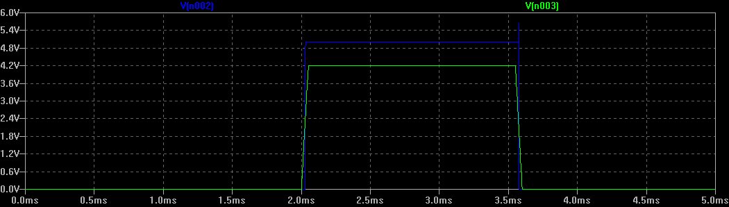

Im Diagramm ist das grüne Signal das PWM-Signal aus dem Empfänger (=
V1). Im konkreten Fall mit 4,2 Volt. Das blaue Signal ist zwischen R2
und M2 abgegriffen und soll so direkt in die I/O-Pins des ATmega.
Man sieht nun im Diagramm, dass das blaue Ausgangssignal am Ende der
High-Phase einen Peak von 5,5 Volt hat, den ich mir nicht erklären kann.
Dieser Peak tritt auf, egal wie hoch das PWM-Signal ist und egal wie ich
die Widerstände dimensioniere.
Tritt dieser Peak auch real auf oder ist das ein LTspice-Problem? Und
wenn er real auftritt, dann wäre ich mit diesem 5,5 Volt Peak ja am
absoluten Limit, welches die ATmega-I/Os laut Datenblatt aushalten. Muss
ich dann zur Sicherheit noch eine Diode zwischen R2/M2 und dem I/O-Pin
des ATmega schalten, um sicher bei 5 Volt oder knapp darunter
rauszukommen?

von Achim S. (Gast)
es ist kein Simu-Artefakt, sondern kapazitives Übersprechen vom Gate auf
den Ausgang deines zweiten Transistors: bei der fallenden Flanke des
Eingangssignals beginnt M1 zu sperren und U_GS von M2 läuft nach oben.
Das koppelt kapazitiv über auf das Drain von M2, und solange M2 noch
hochohmig ist, kann der Strom nur über R2 abfließen. Die Höhe des Pulses
sollte von der Steilheit der Flanke und vom Wert von R2 abhängen.
Dein IO-Pin des Controllers wird sich daraus nichts machen. Wenn der
Puls auftritt, schneidet ihn die ESD-Diode am Eingang auf einen
ungefährlichen Wert ab. Den geringen Strom, der dabei fließt, kann die
ESD-Diode verkraften.

von Martin R. (cornholio)
Danke für diese Erklärung. Der Peak lässt sich tatsächlich durch
Variation von R2 und der Steilheit der Flanke beeinflussen.

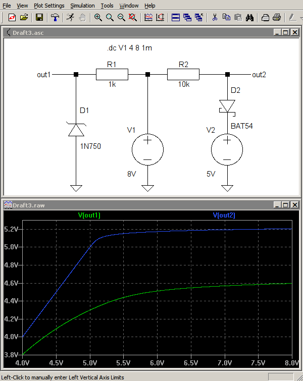

Martin R. schrieb:
> Allerdings werden dann (8V - 4,7V) * 62mA = 200mW am Widerstand
> verbraten.
Deine Überlegung ist völlig falsch. Es gibt bei Z-Dioden keinen
Mindeststrom. Du musst lediglich dafür sorgen, dass bei der kleinsten
Eingangsspannung (4,2V) der Low-High-Schwellwert des AVR-Eingangs (3V)
deutlich überschritten und bei der größten Eingangsspannung (8V) die
maximale Eingangsspannung des AVR (5,5V) nicht erreicht wird. Mit einem
1kΩ-Vorwiderstand liegst du ganz gut (linke Hälfte der obigen
Schaltung).
Trotzdem ist die Begrenzung per Diode nach VCC die bessere Lösung, da du
dir dann keine Gedanken über Toleranzen der Z-Diode machen musst und die
Signalspannung am AVR trotz eines größeren Widerstands höher liegt. Wenn
du der internen Schutzdiode nicht traust, kannst du eine externe
Schottky-Diode nehmen. Mit einer BAT54 und einem Vorwiderstand von 10kΩ
bewegst du dich perfekt innerhalb der Limits im Datenblatt (rechte
Hälfte der obigen Schaltung). Du kannst den Vorwiderstand auch noch
größer machen. Das vergrößert zwar wegen der Eingangskapazität des AVR
theoretisch etwas die Schaltzeit, was aber in in deinem Fall kein
Problem sein dürfte.
Hallo Yalu,
danke für die Erklärung. Jetzt habe ich verstanden, wie ihr das mit der
Diode meint und wie das funktioniert. Ich werde wohl eine 1N5817 nehmen,
da ich keine SMD-Teile verwenden möchte.

Sowas könnte auch gehen:
    + Vcc
    ||  4k7
    |    Diode
IO--*----|>|-----> Input Signal
Die Schaltung geht den umgekehrten Weg , die Spannung am IO Port kann
nie grösser als Vcc werden, sondern reagiert aufs Pulldown des
Eingangssignals. Spitzen auf dem Eingangssignal sind hier egal. Die
Schaltung benutze ich für Hallsensoren auf einem EMF verseuchten BLDC
Motor.
von Gati (Gast)
>Wenn die internen Schutzdioden verwendet werden darf der maximale Strom
>über die Schutzdioden ca 0,5-1mA nicht übersteigen.
Deswegen habe ich 10k gewählt. Da fließen nur rund 250µA.
>Teilweise können komische Effekte auftreten wenn die Eingangschutzdioden
>leitend werden. Bei mir ist bei einem PIC der ADC-Wandler verfälscht
>worden durch negative Eingangsspannungen an einem Digital-Pin.
Beim ATMEGA ist das noch nicht beobachtet worden.
>Der Strom der Widerstände fließt auf die Versorgung. Je niederohmiger
>desto mehr. Ein normaler Spannungsregler für den ATMega liefert Strom
>kann jedoch keinen aufnehmen. -> falls der ATMega weniger Strom
>verbraucht (z.B. beim Power On-Reset oder im Sleep Mode) als über die
>Serienwiderstände geliefert wird dann steigt die Versorgungsspannung bis
>auf 8V.
Dann siehst du einfach eine Grundlast am Ausgang des Reglers vor. Ein
einfacher 10k Widertand reicht bei meinem Vorschlag.
