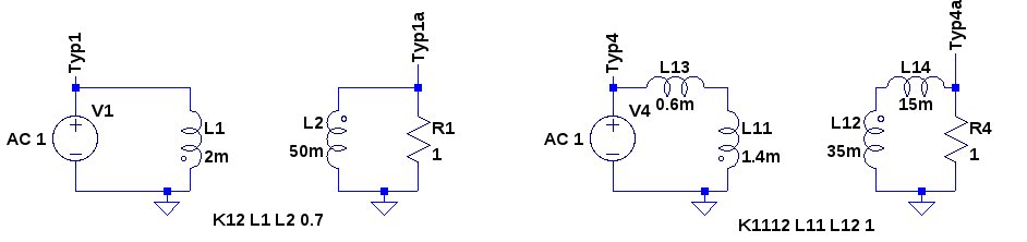

ich möchte mal mein Problem in die Menge werfen.
Ich bin gerade am Simulieren eines realen (selbstgebauten)
Trafos/Überträger. Dieser besteht aus drei Spulen.
L1 = 1,8uH (ist eine Leiterbahn die durch ein Kern führt)
L2 = 0,9-1,8uH (ist eine Kurzschlusswicklung, die parallel doppelt
geführt wird. Ist nicht so leicht zu messen deswegen gebe ich
Erwartungswerte an.)
L3 = 32uH (10 Wicklungen eines Drahts um den Kern)
Ziel ist es mit möglichst geringer induktiver Last auf der Leiterbahn
(etwa 4nH) den Strom zu messen über die Spannung an L3.
Nun habe ich dieses Modell simuliert. Funktioniert gut mit zwei nicht
ideal gekoppelten Spulen.
(siehe Anhang)
Wie sieht dieses Modell aus mit drei nicht ideal gekoppelten Spulen aus?
Wenn L2  kurzgeschlossen ist, fällt L1 auf etwa 4nH. Somit eine Kopplung
von 99,77% (Kopplung L1 zu L2).
Wenn ich L3 kurzschließe fällt die Induktivität um 7,7% (Kopplung L1 zu
L3).
Wenn ich an L3 Messe und L2 kurzschließe fällt die Induktivität um 32%
(Kopplung L3 zu L2).
Wie führe ich das alles zu einem sinnvollen Ersatzschaltbild welches ich
simulieren kann?
Danke schon mal im Voraus für die Mühe.
Das Ersatzschaltbild (Typ4) hat mir besonders gefallen, da ich nicht
umrechnen muss.
Das mit den zwei Verkopplungen verstehe ich nicht ganz.
Stelle man sich vor L1 und L3 sind in unmittelbarer Nähe. Verkopplung
sehr hoch. L2 ist weiter entfernt. Verkopplung zu L1 und L3 eher gering.
Wenn ich nun ein Ersatzschaltbild mache L1 - L2 - L3. Dann geht mir doch
die Beziehung zwischen L1 und L3 verlohren.

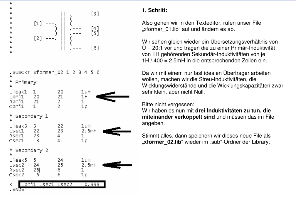

Ottmar K. schrieb:
> Vielleicht bin ich begriffstutzig, aber ich verstehe die ganze
> Problemstellung nicht so richtig.
> In dem Tutorial von G.Kraus ist das doch recht ordentlich erklärt. Ich
> füge mal einen Bildschirmauszug an.
> Gruss Ottmar
G.Kraus schrieb
>"Da wir mit einem nur fast idealen Übertrager arbeiten wollen, machen wir
>die Streu-Induktivitäten, die Wicklungswiderstände und die
>Wicklungskapazitäten zwar sehr klein, aber nicht Null."
Das ist bei mir nicht der Fall. Ich habe keinen idealen Übertrager. Mein
Problem ist vielleicht eher Theorehtisch.
Die Kopplung besagt ja wie viel der Induktivität für die Haupt- und wie
viel für die Streuinduktivität bestimmt ist. Bei zwei gekoppelten Spulen
ist das auch klar. Bei drei gekoppelten Spulen schließt sich der Kreis
und ich weiß nicht, wie ich die Induktivitätswerte bestimmen soll.
Übrigens benutz ich kein Spice sondern Simplorer. Deswegen würde mir ein
Ersatzschaltbild sehr helfen.
