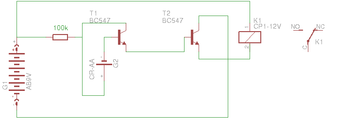

Hi Heir mal ne Anfängerfrage, würde mich sehr über Hilfe freuen.
Also mit nem Transistor kann ich schalten schön und gut. Ich möchte mit
einer kleinen Spannung (1v) eine große Spannung 9v-12v über den
Kollektor Emitter schicken um damit ein Relais zu schalten. Nutze einen
BC547A und dachte eigentlich das der Transistor als Bauteil für meinen
Zweck richtig ist. Allerdings kommt meine "Schaltspannung" aus einer
anderen Spannungsquelle. Ist dies Möglich? Habe bisher nur Anwendungen
gesehen wo nur eine Quelle vorhanden ist.
Druch rumprobieren und verbraten von sämtlichen Transitoren habe ich es
jetzt mit zwei Transitoren soweit, dass immer die Spannung von 9V zum
schalten des Relais anliegt, und durch die Basisspannung am 1.
Transistor es zu einem Spannungsabfall auf dem 2. Transistor kommt
wodurch ebenfalls das Relais geschaltet wird. Diese Lösung kommt mir
allerdings sehr stümperhaft vor, zumal ich nicht wirklich verstehe was
da tatsächlich passiert.
Also, wie schalte ich meinen Transistor mit einer externen
Spannungsquelle..ist dies Möglich?
Vielen lieben Dank
Andre
Gast #2509512
So funktioniert es, aber wie gesagt so ist das Relais immer angezogen
und wird durch das Anlegen der Spannung G2 entspannt. Hätte es gerne
andersherum. Also durch das Anlegen der Spannung G2 Fließt die Spannung
G1 und das relais wird geschlossen..
#2509542
Sorry Andre,
Deine Schaltung ist kompletter Krampf!
1. Du verwendest npn-Transistoren. Bei denen liegt
   a) der +Pol der Spannungsversorgung über dem Kollektor
      (dieser ist der dünne schräge Strich zur dicken Platte hin)
   b) der -Pol der Spannungsquelle liegt am Emitter (der dicke Pfeil im
      Symbol)
2. Die Basis (das ist die "dicke senkrechte Platte") ist der
   Steueranschluss. Bei npn-Transistoren fließt nur ein Steuerstrom in
   die Basis wenn diese POSITIV gegenüber dem Emitter ist
Schlage Dir vor:
Befasse Dich erst mal mit den Grundlagen zum Transistor, baue auf einem
Steckbrett eine einfache Schaltung (Leuchtdiode leuchtet/nicht) usw. UND
informiere Dich auf Seiten wie zB.
[http://www.elektronik-kompendium.de/]
{http://www.b-kainka.de/] und viele andere...
Gruss Ottmar

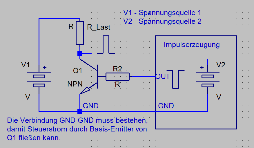

#2509549
Andre schrieb:
> Ich möchte mit
Ja, genauso wie schon hunderttausend Menschen vor Dir. :-)
Du kannst problemlos einen Transistor mit der einen Spannung
(über einen Vorwiderstand) steuern und das Relais mit der anderen
Spannung betreiben. Das einzige, was beachtet werden muss, das
beide Spannungen mit ihren Masseanschlüssen verbunden werden müssen.
Gruss
Harald
