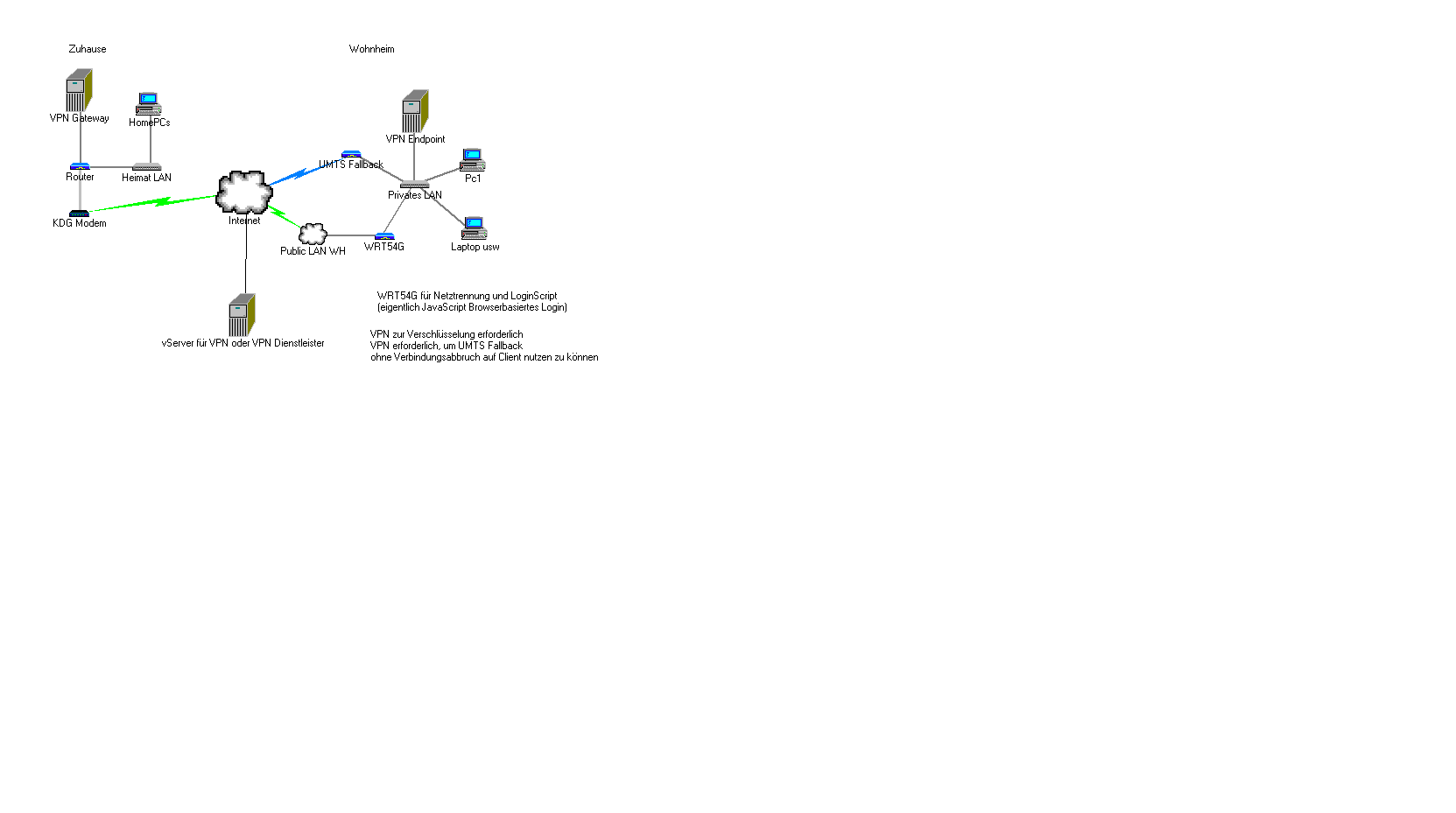

So, ich habe ein Bild gemacht, wie der psysikalische Netzaufbau ist.
Der logische Netzaufbau soll so sein, dass die Clients gar nix vom
zugrunde liegenden Netz mitbekommen. D.H. quasi direkt über den VPN
Endpunkt Server ins Internet gehen.
Leider habe ich nur Geräte mit einer einzigen Ethernetschnittstelle.
(MSI Wind PC)

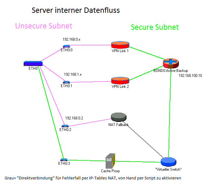

Ich habe doch versucht, zu beschreiben, was ich erreichen will.
Der Server soll als VPN endpunkt dienen. 2 VPN Verbindungen über 2
verschiedene Router, die mit Bonding und "Active backup" zusammengefasst
werden.
Und als Fallback einfaches Subnet NAT auf das Subnet vom WRT54G.
Mit Aliasen für die ETH0 funzt es wie gesagt leider nicht mit dem NAT.
Deswegen dachte ich, mit einem Bridge Interface und "Rechnerinternem
VLAN" etwas zu machen.
NAT über VLANs soll ja gehen.
Könnte noch den WRT54G verwenden, und mit dem VLAN realisieren.
VPN direkt mit dem WRT54G war leider nicht ganz so prickelnd.

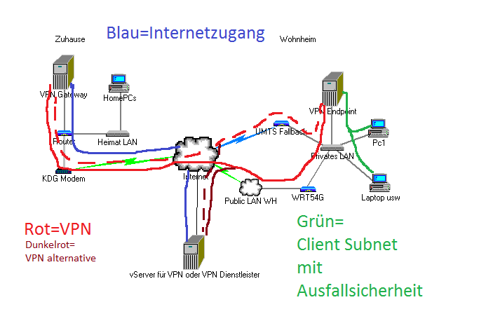

Hier mal ein Bild, wie die Daten fließen sollen.
Also entweder alles über den VPN Endpunkt zum Gateway zuhause oder zu
einem gemieteten VPN Gateway.
Die VPN endpunkte haben jeweils nur eine Ethernet Schnittstelle und
stehen innerhalb der jeweiligen LANs.
Zwischen beiden VPN Endpunkten sollen 2 VPN Connections hergestellt
werden, die über das UMTS soll als aktive Backup verbindung genutzt
werden, ohne dass der Client was von Ausfällen der Hauptverbindung
mitbekommt.
Sollte das VPN ganz down sein, soll auf NAT via dem WRT54G zurück
gegriffen werden. Aber ohne auf dem Client etwas zu ändern, das Endpunkt
Gateway soll einfach NAT von 192.168.99/24 auf 192.168.1.1 machen.
Und zwar mit einem Ethernet Interface.
Und genau hier liegt der Knackpunkt.
Mit Aliasen für ETH0 geht das mit IpTables NAT nicht.
Deswegen suche ich ne andere Lösung, mir kam die Idee mit den vlans und
br0.
