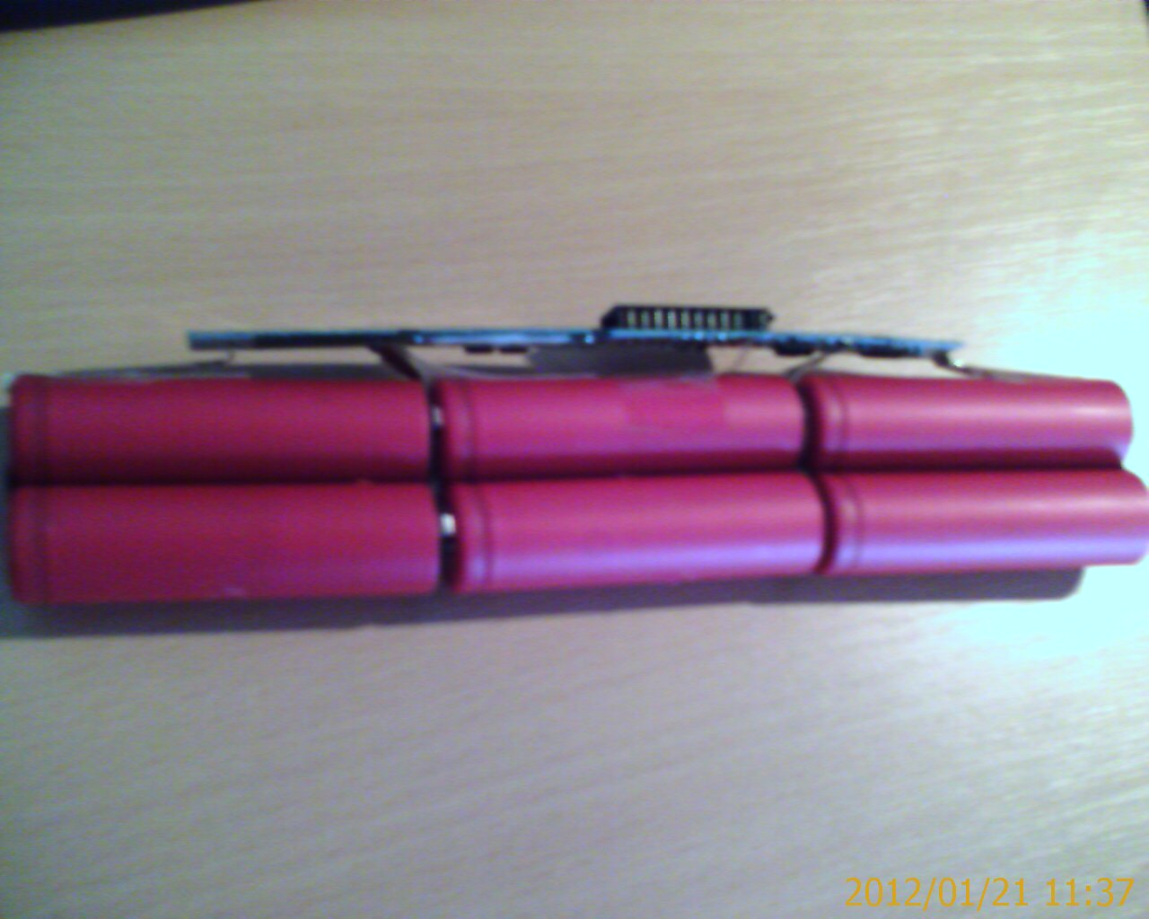

Ich habe 6 Stück Li-Ion Zellen die wie auf dem schlechten Bild im Anhang
aussehen.
Auf den Zellen steht:
GLDFHH3
056647
Google findet allerdings nichts dazu. Weiss jemand, um welche Li-Ion
Zellen es sich hier handeln könnte?
LG
Peter

Gast #2517596
Die Zellen auf dem Bild sind aller Wahrscheinlichkeit nach von Sanyo.
Wenn oben ein hellgrüner Pappring um den Plus-Pol ist ist es eine
UR18650F, wenn es ein grüner ist ist es eine UR18650E.
