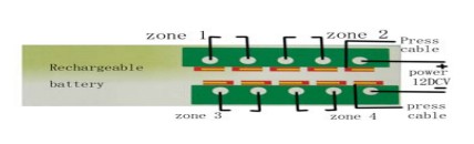

ich möchte eine Alarmanlage mit einer Webcam/Server koppeln.
Die Alarmanlage (Schaltteil)  verfügt neben 4 Funkeingänge auch über 4
Eingänge die eine Spannung von ca. 12 V (max.250 mA) liefert und bei
Spannungsabfall (zb.  Türöffnung  / Durchtrennung von Kontakten ) Alarm
auslöst.
Die Webcam (inlc. Server) kann ein integriertes Relai ansteuern welches
bei Bewegung eine gewisse Zeit auslöst.  Man könnte auch sagen es ist
ein simpler Bewegungsmelder mit der Funktion an / aus
Ich benötige demzufolge eine Schaltung welche die Signalzustände konform
macht.
Praktisch stelle ich mir das so vor:
Ein externes Relai wird durch die Spannung der Alarmanlage versorgt und
der Bewegungsmelder agiert als Schalter.
Beim Auslösen (Bewegungserkennung) wird die Versorgungsspannung des
Relais getrennt. Die Spannungstrennung führt demzufolge zu einer
Alarmsituation im Schalteil der Alarmanlage.
Ich habe leider keine Ahnung wie ich das realisieren kann.
Datenblatt Alarmanlage:
http://www.topsicherheit.de/pdf/4670.pdf
siehe: "4 drahtgebundene Alarmzonen"
Datenblatt Cam
http://www.wansview.com/Products/NCB-541W29654.html
siehe:  technical parameter -> Hardware Interface
Alarm Out = 1 way
Danke Networker

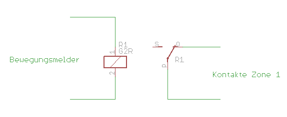

Du hast doch die Lösung schon beschrieben, daher die Antworten :-) :
- Spule des Relais an deinen Bewegungsmelder anschließen
- Kontakt des Relais (Öffner) an die Alarmanlage anschließen
Meldet der Bewegungsmelder etwas, zieht das Relais an und öffnet den
Relaiskontakt. Die Alarmanlage registriert dies und gibt den Alarm
weiter.
Es gibt Relais mit Wechselkontakten. Wenn der eine öffnet, schließt der
andere. So etwas brauchst du.

unter Zone 1 liegt eine Spannung von 12 Volt an.
ok da kann das Relais ran und es wird schließen
und da ist mein Denkfehler !!!!
wie bekomme ich jetzt dort eine Unterbrechung des Stromkreises durch
einen separaten Schalter hin das der Alarm ausgelöst wird

Die Alarmanlage ist sicherlich dafür ausgelegt, dass an die jeweiligen
Zonenkontakte, einfache Öffnungskontakte, z.B. Fenster- oder Türkontakte
mit magnetischen Reed-Relais angeschlossen werden. Das selbe tut nun
dein Relais, und zwar nicht der Schließer-Kontakt, sondern der
Öffner-Kontakt (siehe Bild).
Gast #2511917
Um es noch deutlicher zu machen: Zieht das Relais an, dann ÖFFNET sich
der Öffner-Kontakt und unterbricht den Alarmstromkreis, also genau das
was du willst.

Danke nochmal ;o)
Es lag an der Programmierung der Alarmanlage jeder Input muss separat
eingerichtet werden.
