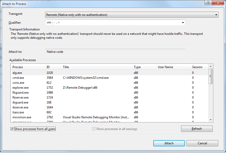

Versuch mal was mit dem Scrollrad anzufangen. Das lässt sich nur mit
Aufwand reparieren, denn MS hat teilweise erheblichen Aufwand getrieben,
um das Scrollrad nutzlos werden zu lassen (Beispiel: Debugfunktion
"Attach to remote process", Auswahl des Prozesses in der Listbox. Die
scrollt überhaupt nicht).
Glücklicherweise gibt es Tools, die das komplett kaputte
Scrollradhandling beheben, hier insbesondere XMBC
http://www.highrez.co.uk/downloads/XMouseButtonControl.htm
so ich habe es mal getestet, sie scollt. Hätte mich auch gewunder wenn
nicht.

von Peter II (Gast)
> Tja, VS2003 ist auch was ganz anderes als VS2010, da waren immerhin
> zwei Versionen dazwischen. Daher sind Vergleiche sinnarm.
ich habe es gerade mit VS2010 getestet - es geht dort.
von Peter II (Gast)
Version 10.0.40219.1 SP1Rel
Und Du hast auch exakt verstanden, welches Fenster und welche Liste
darin ich meine?

von Peter II (Gast)
> darin ich meine?
denke schon
Peter II schrieb:
> denke schon
Sieht so aus. Genau das funktioniert auf meinem System (W7x64) nicht,
bzw. nur mit zusätzlichen Hilfsmitteln wie o.g. XMouse Button Control.
Selbst nach einem direkt in die Liste klicken scrollt das Mausrad diese
Liste nicht. Die einzige Möglichkeit ist das "Anfassen" des
Scrollbalkens bzw. das daraufherumklicken.
Allerdings verwende ich auch den Standardmaustreiber und nicht das
obszön aufgeblähte Maustreiberbubufunzpaket des Mausherstellers (hier:
Logitech).
Das Verhalten hat übrigens auch der Hersteller o.g. Maustools bestätigt
und sein Werkzeug eigens auf diese Eigenheit angepasst.
Dieses Maustool ist sowieso erforderlich, weil das Standardverhalten von
Windows im Umgang mit dem Scrollrad sowieso äußerst beknackt ist
(Scrollnachrichten landen im Fenster, das den Mausfocus hat, und nicht
in dem Fenster, über dem sich der Mauszeiger befindet).
von Peter II (Gast)
hier 32bit - aber SP1 vom Studio installiert
> Logitech).
ich auch nicht, maus wird angsteckt und gut ist.
das ist geschmacksache, kann es zwar nachvollziehen, aber gestört hatte
es mich noch nie.
Vielleicht haben sie's da repariert. Zwar nutze ich das SP1 jetzt auch,
aber auf das reparierte Scrollen will ich nicht verzichten.
