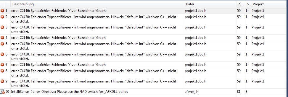

OP #2517130
Nun möchte ich gerne das Problem mit dem verschachtelten Includieren
erklären. Vielleicht findet sich jemand der versteht was dort vorgeht.
Vielleicht hilft es mir auch schon das hier ausführlich zu schildern.
Es existiert die Klasse Projekt1Doc
Projekt1Doc.h:
#pragma once
#include "Daten_abrufen.h"
#include "Mycug.h"
#include "CGraph.h"
Projekt1Doc.cpp:
#pragma once
// Projekt1Doc.cpp: Implementierung der Klasse CProjekt1Doc
#include "stdafx.h"
// SHARED_HANDLERS können in einem ATL-Projekt definiert werden, in dem Vorschau-, Miniaturansichts-
// und Suchfilterhandler implementiert werden, und die Freigabe von Dokumentcode für das Projekt wird ermöglicht.
#ifndef SHARED_HANDLERS
#include "Projekt1.h"
#endif
#include "Projekt1Doc.h"
#include <propkey.h>
#ifdef _DEBUG
#define new DEBUG_NEW
#endif
Wie zu sehen ist werden in dem Header "Projekt1Doc.h" 3 Header
eingefügt. Hierbei handelt es sich um Klassen welche in der Headerdatei
statisch erstellt werden.
MyCug m_grid;
CDaten_abrufen Daten_abrufen;
CGraph Graph;
Das Problem ist, dass sobald ich in dem Header "CGraph.h" den Header
"Projekt1Doc.h" inkludiere bekomme ich 10 Fehlermeldungen (siehe
Anhang).
Diese beziehen sich auf die letzte Zeile des Programmfragments.
MyCug m_grid;
CGraph Graph;
#2517179
> Anhang).
Ist das jetzt ein Tippfehler?
Im Allgemeinen ist es nicht sinnvoll bzw. weißt des öfteren auf einen
Fehler hin, wenn du einen Zirkelinclude baust.
a.h
*** File a.h
#include "b.h"
und
b.h
*** File b.h
#include "a.h"
braucht deine Graph Klasse wirklich Zugang zum Dokument? Warum braucht
sie das? Du bindest damit die Graph Klasse an diesen einen speziellen
Dokument Typ. Auf der anderen Seite ist Graph ein so schön allgemeiner
Name, das ich mir nicht vorstellen kann, dass der an ein bestimmtes
Dokument gekoppelt sein sollte.
Man kann allerdings so einen Zirkelinclude mit einer Forward-Deklaration
durchbrechen. Eine Forward-Deklaration sagt nur aus: Es gibt eine Klasse
mit einem bestimmten Namen, sagt aber nichts darüber aus, wie die Klasse
aussieht (welche Member sie hat, etc). Das macht aber nichts, zur
Deklaration eines Pointers reicht es aus, wenn der Compiler weiß, dass
es den Klassennamen auch wirklich gibt. Wie groß ein Pointer darauf sein
muss, weiß er ohnehin.
a.h
*** File a.h
#include "b.h"
class MyClassA
  public:
    void foo( MyClassB * pPointerToB );
und
b.h
*** File b.h
class MyClassA;    // es gibt eine Klasse namens MyClassA
class MyClassB
  public:
    void foo( MyClassA * pPointerToA );
Ich würd mir aber trotzdem besser überlegen, ob und wozu ein Graph
Objekt Kentniss vom Document haben soll.

Dieser Aufbau bereitet mir auch das Problem mit dem verschachtelten
Inkludieren. Die Klasse CGraph wird im Dokument erstellt soll aber
später auch über das Dokument in der Lage sein auf die Datenbank
zuzugreifen. Also muss das Dokument die Klasse kennen um diese erstellen
zu können und gleichzeitig muss die Klasse das Dokument kennen um auf
anderen Klassen in diesem zugreifen zu können.
Das Problem könnte man wahrscheinlich mit einer Forward-Deklaration
durchbrechen, da das Dokument vorerst nicht wissen muss welche Methoden
und Attribute die Klasse CGraph hat.
