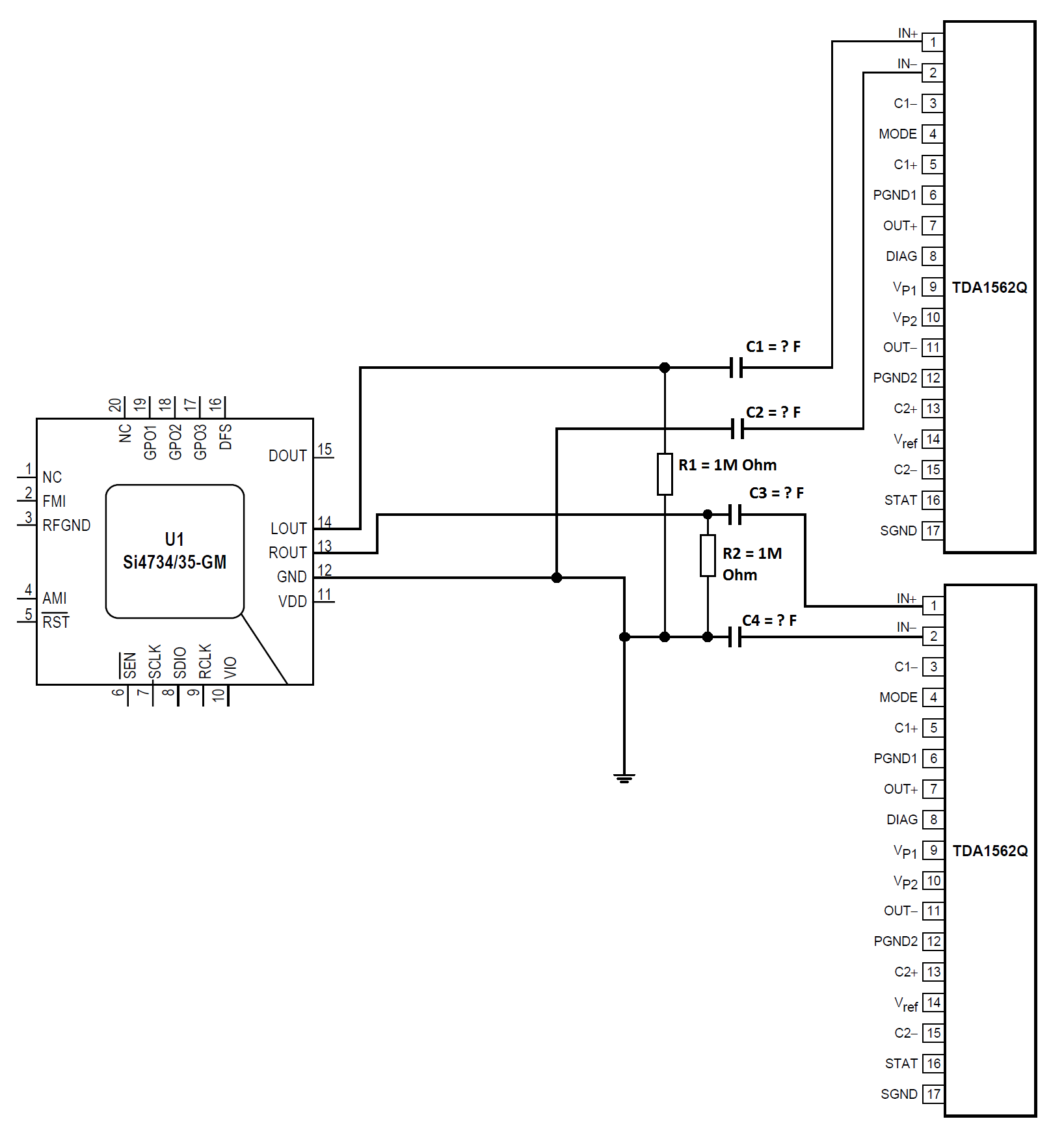

bin Neuling in der µC-Welt. Habe mir zum Einstieg einen XMega128A1
zugelegt und nutze seit dem dieses Forum wenn ich mit meinem Latein am
Ende bin. Bisher reichten die bestehenden Threads aus, um mich über die
Runden zu lesen. Jedoch bin ich nun an einem Punkt an dem ich mein
ersten eigenen Thread starten muss.
Als erstes "größeres" Projekt möchte ich mir gerne ein Radio bauen. Ich
habe mir dazu einen Si4735 zugelegt und erfolgreich an meinen XMega128
gehängt so dass ich mittels Desktop-Anwendung Sender auflisten und
wechseln kann. Simple "PC <-> USART <-> XMega128 <-> TWI <-> Si4735"
Communikation. Also noch nichts wildes.
Nun möchte ich aber das Radiosignal gerne über einen größeren
Lautsprecher hören wozu ich mich in den TDA1562 eingelesen habe. Leider
verlasse ich an diesem Punkt meine bequeme Digitale Welt und betrete den
AC Bereich von dem ich kaum Ahnung habe.
Vllt könntet ihr mir sagen, ob meine Beigefügte, und ohne vorhandenes
Wissen hergeleitete, Beschaltung funktionieren würde und wenn ja, wie
groß ich C1/2 /3/4wählen muss und weshalb. Über das Wissen, wie man so
etwas berechnet würde ich mich natürlich auch sehr freuen.
Ich würde euch auch gerne die Datenblätter anhängen jedoch bin ich mir
nicht sicher ob das aus Urheberrechtsgründen erlaubt ist. Nicht dass
mein erster Thread gleich gelöscht wird. ;)
TDA1562 Datasheet gibts bei Reichelt.de einzusehen:
http://www.reichelt.com/ICs-TDA-440-TDA-2840/TDA-1562/index.html?;ACTION=3;LA=2;ARTICLE=39675;GROUPID=2917;artnr=TDA+1562;
das Datasheet vom Si4735 natürlich bei silabs.com
https://www.silabs.com/products/audiovideo/amfmreceivers/Pages/Si473435.aspx
es wäre wirklich super nett wenn sich jemand dahingehend die Mühe machen
könnte um mich aufzuklären.
Mit freundlichem Gruß
Dominik
Dann nimm ein bewährtes Layout, sonst baust du dir statt eines
Verstärkers einen Oszillator.
Weshalb muss es eigentlich der teure TDA1562Q sein? TDA1557Q hat auch
schon ziemlich viel Leistung, kostet aber viel weniger.

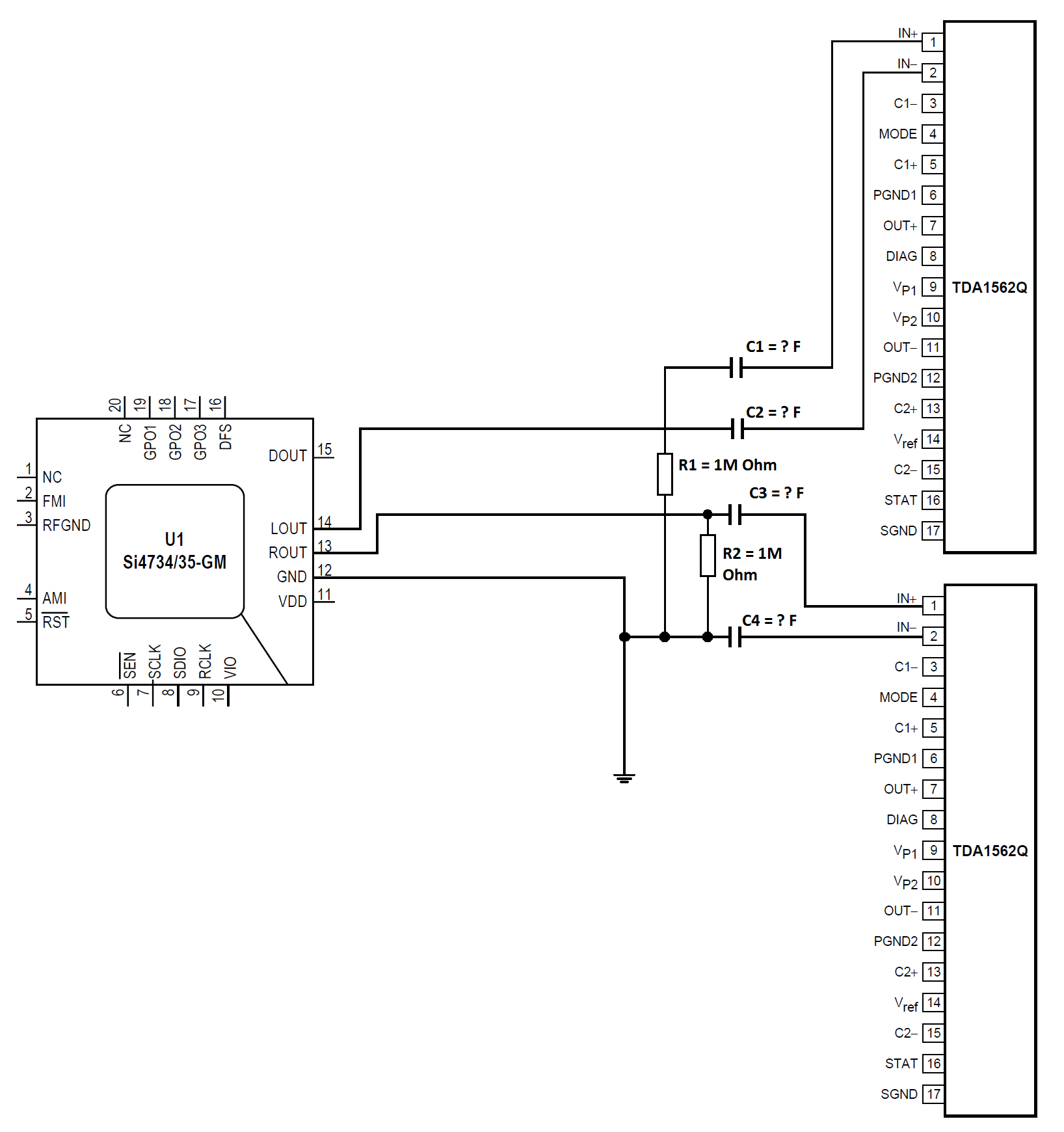

Ich möchte ungerne ein bewährtes Layout nehmen da ich verstehen möchte
wieso die Kapazität der enthaltenen Kondensatoren so gewählt wurden.
Mittlerweile bin ich bei meinem Fortbildungsversuch soweit dass die
Innenwiderstände eine Rolle spielen.
Der Si4735 hat einen Innenwiderstand von 10k Ohm an ROut -> GND und LOut
-> GND.
Der TDA1562 einen Innenwiderstand von 70k Ohm an IN+ -> IN-.
Sollte mir niemand erklären können, wie sich eine geeignete Kapazität
berechnen lässt, werde ich wohl die, in der Beispielschaltung im
Datenblatt des TDAs verwendeten 100nF nehmen in der Hoffnung dass alles
funktioniert. :<
Dominik

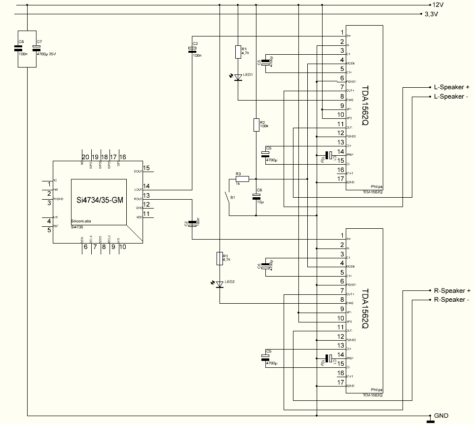

Genial. Das Stichwort des Tages.
Also filtert der Kondensator alles unterhalb der Grenzfrequenz welche
sich nach
f = 1 / (2  Pi  R * C)
berechnen lässt.
Bei R Handelt es sich um den Innenwiderstand des TDA1562 (IN+ -> GND)
welcher 75000Ohm beträgt (Bei Vref = GND wird der zweite 75k Widerstand
überbrückt).
Setzte ich nun, wie im Datenblatt vorgeschlagen 100nF als Kondensator
ein ergibt die Formel eine Grenzfrequenz von 21,22Hz. Ich hoffe das
reicht.
Anbei noch die finale Schaltung. Vielen Dank nochmals. Konnte einiges
dazulernen.
Gruß Domi
