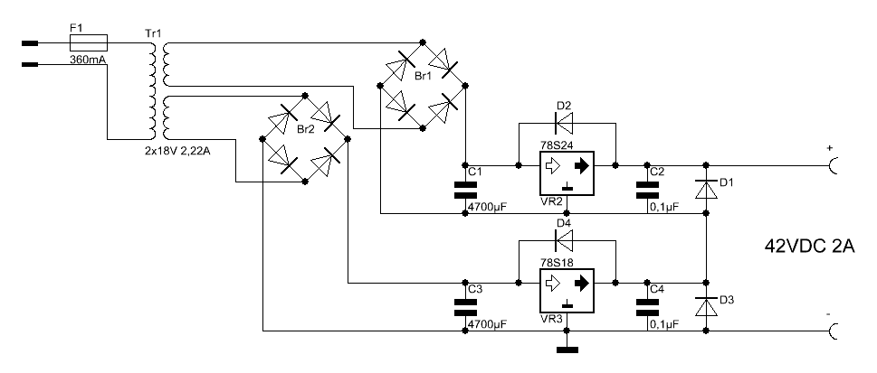

von Fr3gg3L (Gast)
hab nochmal ein wenig geschaut, gibt ja auch die 2A Veriante der 78er
reihe, dann würde das ganze wie folgt aussehen, gibts da irgendwelche
Einwände ?
von (prx) A. K. (prx)
Einen 24V-Regler kannst du nicht aus 18V~ betreiben. Erstens reicht da
schon allein die Spannung nicht, zweitens ist die Leistungsbilanz
absurd: 18V/2,2A=40W rein, 24V/2A=48W raus.
von M. K. (sylaina)
A. K. schrieb:
> Erstens reicht da
Erstens richtig, zweitens nicht ganz richtig denn 18V AC sind etwa 25.5
V DC ;-)
Die Eingangsspannung reicht für einen L7824 dann aber immer noch nicht,
der braucht mindestens 27V DC um richtig regeln zu können mein ich,
Datenblatt weiß mehr. Und ganz nebenbei kann so ein L78xx auch nicht
standardmäßig 2A tragen.

Aber nur unbelastet. Wie groß willst Du die Siebelkos machen, dass der
Ripple bei 2A immer über den 24V liegt?
Das würde selbst mit LDO nicht gehen.
von Michael (Gast)
> V DC ;-)
Aber nicht 25.5 V effektiv. Es kommt also ganz entscheidend drauf an,
wie klein dein Strom und wie groß dein Lade-C ist. Falls die 18 VAC
echte 18 VAC effektiv sind, wird es trotzdem nicht funktionieren, weil
du am Gleichrichter einen Spannungsabfall hast, die Spannung über dem C
eine Restwelligkeit hat und der 7824 auch noch eine Oberspannung zum
Regeln braucht.
von M. K. (sylaina)
Das von mir war nur auf die Leistung bezogen da mit 18V~ gerechnet
wurde. Dass die Auslegung dennoch nicht ganz passt hab ich ja auch
geschrieben.
Mal ganz nebenbei ist auch die Frage ob wirklich die 2.2A des Trafos
gebraucht werden oder obs nur 1 A sind und 2 A die Ausnahme. Dann kommt
man vielleicht doch auf genügend Spannung da Trafodaten ja immer
Nenndaten sind, hier also bei 2.2A hat man 18V~. Bei 1A könnens aber
auch locker über 20V~ sein. Kommt halt auf den genauen Trafo an aber das
sind Daten, die wissen wir nicht sondern nur der TE.
Auf der anderen Seite, wer ist schon so klug und belastet einen Trafo
bis an seine Nenndaten? Deshalb würde ich dem TE zumindest raten, einen
Trafo zu nehmen, der mehr Strom kann.

keine ahnung was ich da gerechnet hab .... aber generell hab ich zwar
andere möglichkeiten für 42VDC Festspannung hier vorgeschlagen bekommen
(Z-Diode im GND eine 78xx) aber für falsch oder nicht funktional hat
keiner meine lösung gehalten, daher denke ich ich passe den Trafo an und
los gehts

von Fr3gg3L (Gast)
sicherlich weiß auch ich das es elegantere Lösungen für mein vorhaben
gibt, aber ich bin sehr lange aus der Materie raus, hab zuletzt vor
einigen Jahren in meiner Ausbildung mit Elektronik Basteleien zu tun
gehabt, und L78er zu kaskadieren ist nun mal eine einfache günstige
Lösung die auch ich noch hin bekomme.
Was den Trafo angeht habe ich mich nun für folgendes entschieden da ich
den 2x18 80VA schon habe,
Speisung L78S24 über 2x18VAC 80VA (Wicklungen in reihe)
Speisung L78S18 über 1x22,2VAC 88VA (danke für den günstigen Tipp bei
Pollin :)
damit sollte ich selbst bei 10% Netzschwankungen noch genug Reserve für
die Regler haben, und Leistungsmäsig nicht so nah am Grenzbereich
arbeiten...
von Kai Klaas (Gast)
2x18V in Reihe gibt im Leerlauf rund 50V! Und da ist der
Leerlaufspannungsfaktor des Trafos noch nicht berücksichtigt. Der 78S24
fliegt dir dabei um die Ohren, weil er nur 40V aushält.
von M. K. (sylaina)
> arbeiten
Verrate uns doch mal, wie du das berechnest? Das würde mich auch mal
interessieren den Kai, und auch du, habt völlig recht: Mit den Angaben
bist du weit weg vom Grenzbereich...mitten in der Todeszone des L7824
