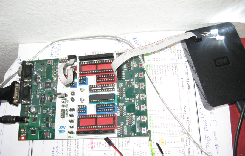

ich habe 2 Testprogramme für euch.
Das erste läuft wie erwartet. Hier wird TIMER0_OVF über TIFR abgefragt.
Beim zweiten wird in der ISR toggle=1 gesetzt, als Indikator für
eine ausgeführte ISR. Makefile ist in beiden Fällen gleich und setzt
atmega8 als uC.
Hardware Plattform STK500.
Meine Rechereche hat einen sehr ähnlichen Fall herausgebracht.
Beitrag "atmega8515 auf STK 500: Timer funtkionieren nicht"
Leider wurde dem Fragesteller dort nicht geholfen.
Alle Quellen nachfolgend gelistet.

Wie erkennst du, ob was passiert? Zwischen PORTB=0x03 und PORTB=0x00
vergehen nur 32.8ms. Und dann passiert laut Programmcode im 2. Beispiel
nix mehr.
Wenn du zwei LEDs hast, schalte nur eine regelmä0ig und lass die andere
immer an. Wenn die eine LED sehr schnell geschaltet wird (alle 32ms ist
schnell!), sollte man wenigstens einen Helligkeitsunterschied sehen.

OP #2513807
vielleicht hätte ich das, was ich beobachte deutlicher zum Ausdruck
bringen sollen
Vorbereitung => setze die 2 externen leds mit PORTB = 0x03; (sie
leuchten)
Erwartung => ich erwarte, dass ISR toggle=1 setzt, sodass dann in main
if(toggle){PORTB=0x00;} die leds abschaltet.
Beobachtung => die externen leds werden nicht abgeschaltet. (sie
leuchten)
Schlussfolgerung => ISR wird nicht ausgeführt.
toggle ist irreführend bezeichnet, ihr habt da recht.
Gast #2513830
Beim STK500 sind die LEDs active-low geschaltet. NAch dem Reset sind die
LEDs aus, da der Pourt Eingang ist. Beim Datenrichtungssetzen sind die
LEDs ein. Dein erstes Kommando schaltet die LEDs aus. Dann beim Timer
IRQ schaltest du die LEDs ein. Weil zwischen den ersten Kommandos der
AVR affenartig schnell ist, siehst du die einzelnen LED-Zustände nicht.

OP #2513907
um ein Paar zusätzliche Einsichten zu bekommen, habe ich mein Code
leicht erweitert.
als feedback, dass main normal abgearbeitet wird, habe ich
STK500 eigene leds mit in spiel reingebracht.
Das interessante ist, wenn ich sei() herauskommentiere!, dann
wechseln die STK500 leds ihren Zustand (0xAA -> 0x55 -> 0xAA ..)
Wenn sei() nicht herauskommentiert ist, verharren die STK500 leds
im 0x55 Zustand.
hmm, irgendwas stinkt da. Das ist nämlich exakt das, was im Thread
beschrieben wird.

OP #2513937
als Zusammenfassung meiner Erkenntnise
schleife in main läuft ab
void init_timer0(void) {
  cli();
  TCNT0 = 0;
  TCCR0 |= 0x00;    // timer0 stopped
  TIFR = 1<<TOV0;    // clear pending interrupt
  TIMSK |= 1<<TOIE0;  // timer overflow interrupt enable 0
  sei();
schleife in main hängt
  cli();
  TCNT0 = 0;
  TCCR0 |= 0x05;    // 1024 prescaler of 8MHz
  sei();
schleife in main läuft, aber ISR wird nicht ausgeführt
  cli();
  TCNT0 = 0;
  //sei();
