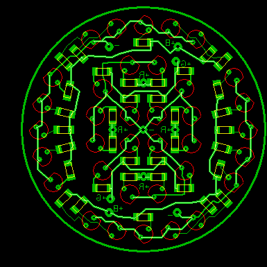

Hallo liebes Forum,
ich habe hier schon viel mitgelesen und konnte mir mit Hilfe des Forums
auch schon einige Probleme lösen. Nun habe ich aber ein Problem, wo ich
keine Lösung finde oder das falsche Suche, das weiß nicht...
Folgendes Problem:
Ich habe eine Schaltung mit einem ATMEGA 8, funktioniert auch alles
prima. Ich möchte nun aber 16 blaue LED'S mit steuern. Habe aber das
Problem, dass die Schaltung an 12V laufen muss. Jetzt brauche ich für
jede LED einen Widerstand. Das Problem ist, dass ich nur Platz habe, für
SMD Widerstände.
Diese werden aber sehr warm... Was kann ich machen. Ich dachte an einen
Spannungsregler für die 16 LED's und dann einen Widerstand für jede LED.
Ich möchte ungerne Reihen oder parallel Schaltungen. Wenn eine LED mal
kaputt gehen sollte, dann sollte es bei dieser einen bleiben.
Ich habe schon viel mit einem LM317 gemacht aber der ist ja nur bis
100mA belastbar. Ich denke, dass ein 78xx in Frage kommt, denn die sind
ja bis 1A belastbar. Bei 16 LED zu 20mA komme ich auf 320mA.
Habt ihr für mich eine Lösung oder einen Denkansatz, was ich machen
kann?
Ich habe auch schon einiges gefunden über einen Schaltregler, wobei ich
nicht weiß ob das mein Problem löst.
Wie gesagt, 16 LED zu je 20mA und je LED ein SMD Widerstand. Schaltung
läuft auf 12V.
Ich danke euch, für eure Tipps und Ratschläge...
Grüße aus Berlin
#2514155
Robert schrieb:
> LED'S
http://de.wikipedia.org/wiki/Apostrophitis
> 100mA belastbar.
sagt wer?
meine verkraften bis zu 1.5A
so schnell gehen LEDs nicht kaputt.
bei 12 V was anderes als Reienschaltung zu benutzen wäre Verschwendung
entweder 8 x je 2 in Reihe
oder 5 x je 3 in Reihe + 1 alleine
oder 4 x je 3 in Reihe + 2 x je 2 Reihe.

Gast #2514228
mein Problem ist, dass die Platine für die LED schon soweit fertig
ist... Und geplant war / ist in der Tat jede LED einzeln anzusteuern da
es eine "Rundumleuchte" werden soll. Derzeit sind es 4x4 LED Blöcke.
Aber für die Zukunft ist geplant, jede LED einzeln anzusteuern um ein
gleichmäßigen Kreis hinzubekommen. Alles etwas verwirrend, ich weiß...
Daher wie gesagt, der Gedanke zunächst bei den 4er Böcken mit je einem
Widerstand an der LED zu bleiben...
Dann kann ich später einfach vor jede LED einen Spannungsregler machen,
das sollte dann nicht so schwer sein denke ich. Dann komme ich ja auch
mit meinem LM 317 hin.
Gast #2514336
Für jede LED einen Spannungsregler ist nicht nötig. Es sollte ein Regler
für alles (LEDs und den µC) reichen. Der LM317 oder 7805 wird aber auch
mit 6 V nicht gehen - da müsste es schon ein low drop Regler sein. Beim
Linarregler wird man auch einen Kühlkörper brauchen, und die Wärmeabgabe
ist die selbe wie mit Widerständen - man könnte also auch ein fach
größere oder mehr SMD Widerstände nehmen.
Wenn es auch den Wirkungsgrad ankommt, dann sollte man gff. Auch einen
Schaltregler in Betracht ziehen. Das kann ggf. auch kleiner werden weil
nicht so viel Wärme abgeführt werden muss.

#2514996
Robert schrieb:
> was heißt MULTIPLEX? Ich bin leider noch nicht so lange in der
> elektronik unterwegs, das meine Aufbauten immer "Sinnvoll" &
> Energiesparend sind. Ich bin eben noch am lernen...
So anschliessen wie eine Matrix Tastatur:
http://www.mikrocontroller.net/attachment/82887/anschluss.png
Sowas mit LEDs statt mit Taster, es Leuchten effektiv nur immer die LEDs
einer Spalte oder Zeile, jedoch siehst du das nicht. Frequenz muss genug
hoch sein...
Das Auge nimmt ja nur ca. 25 Bilder/s auf.
> Für mich wäre eine
> defekte LED ein Problem oder habe ich etwas falsch verstanden ;-)
Schalte das ganze einfach in Serie, wie schon viele male vorgeschlagen.
Die LEDs werden bei korrekter Schaltung die nächsten 10 Jahre
überstehen, ggf. etwas dunkler werden, aber im Normalfall nicht kaputt
gehen. Es sind KEINE GLÜHBIRNEN.
Details zur Lebensdauer findest du im entsprechenden Datenblatt.
ps. In deinem Bild sehen die Leiterbahnen für meinen Geschmack sehr dünn
aus, du hättest genug Platz für dickere, die sind dann weniger anfällig
für Harrisse...
mfg Andreas
#2515000
Ich verstehe das Prob nicht ganz.
Aud deinem angehängten Layout sehe ich den Anschluss B+. Hier
nehme ich an, dass du 12 Volt einspeist. Dadurch werden dein
Vorwiderstände zu warm, oder ?
Wenn ja ? Was spricht nun dagegen an B+ sagen wir mal 5V einzuspeisen
und
die Vorwiderstände entsprechend zu berechnen ?
Wenn da nichts gegen spricht verwendest du einfach einen 7805, der
dann die 5V für den Atmel und B+ gleichzeitig erzeugt. Kannst natürlich
auch einen LM317 (die 1A Version) nehmen und die Spannung einstellbar
machen. (zwische 3V und 5V für Atmel und Leds).
Das ganze geht dann auch noch etwas energiesparender indem du als
Spannungsregler einen
"LM2675, SIMPLE SWITCHER Power Converter High Efficiency 1A Step-Down
Voltage Regulator" in der adjustable Version nimmst.
"Von Ti gibt's komplette DC/DC-Wandler Module mit TO-220 Footprint. Für
5V/1A z.B PT5101."
Gruss Klaus
