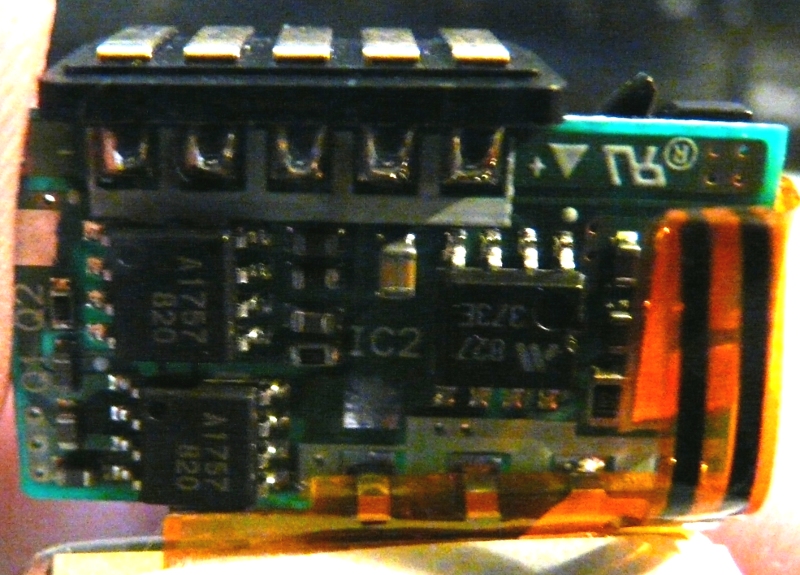

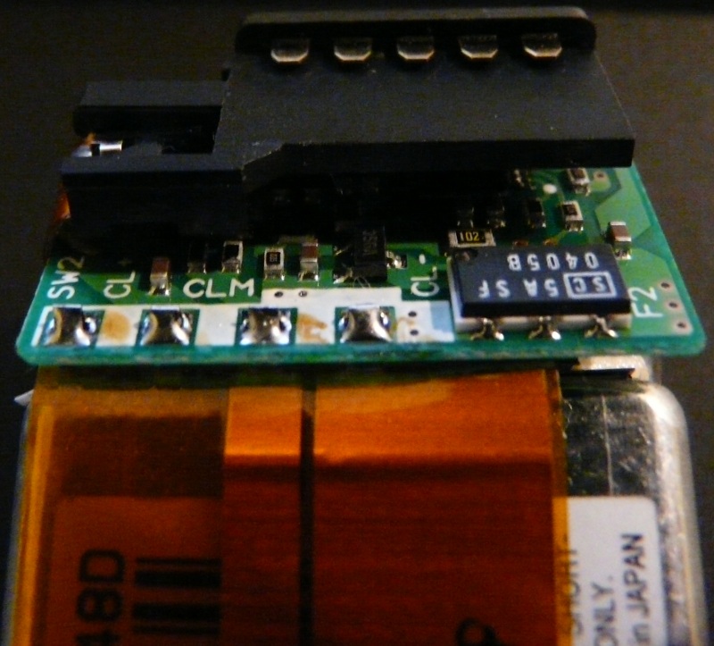

In der Ladeelektronik konnte ich leider noch keinen der Chips
identifizieren - auf einem kleinen 8-Beiner unter der schwarzen
Kontaktfläche steht übrigens AT86 (Zeilenumbruch) 58232P.
Mein ihr, es ist überhaupt möglich, die Zellen auszutauschen ohne die
Ladeelektronik wieder irgendwie zurücksetzen zu müssen?
Grüße Ben
#2515887
Alternativlösung, nimmt ein Lipoly Akku, denn kann man etwas "biegen"
aber nicht zu sehr. Bau den in den Akkupack ein und ersetzt die
Ladeelektronik. Wenn du das nur für deine Touren nimmst, kannst den ja
extern laden.
Gast #2515929
Hi Mike,
danke für den Tip!
Muss ich die Ladeschaltung zwangsläufig ersetzen, wenn ich LiPo statt
LiIo Zellen verwende?
Wäre halt schon schön, wenn auch die Akkustandsanzeige etc noch
funktioniert ;-)
Grüße Ben
#2515960
Das ist eine gute Frage.
Die alte erfüllt eigentlich ihren zweck nicht mehr, da die Endspannung
zwischen Liion und Lipoly sich um 0,1V Unterscheiden. Wie die Ladekurven
sind etc. weiß ich nicht.
Aber die Akkuanzeige sollte doch nach wie vor funktionieren, holt das
Telefon sich das nicht über die Spannung?
Also ich würde die Schaltung weglassen, was sinnvoll ist weiß ich leider
nicht.
